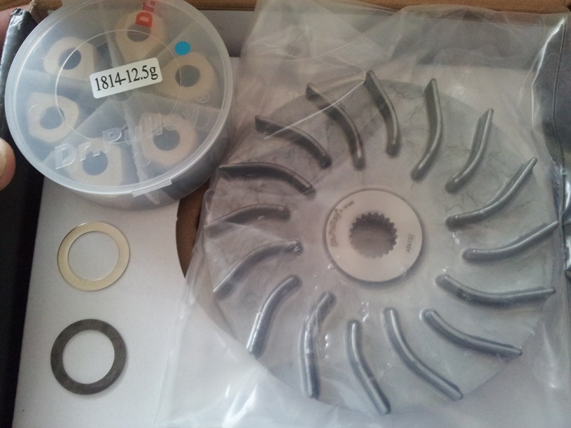

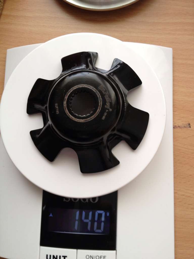

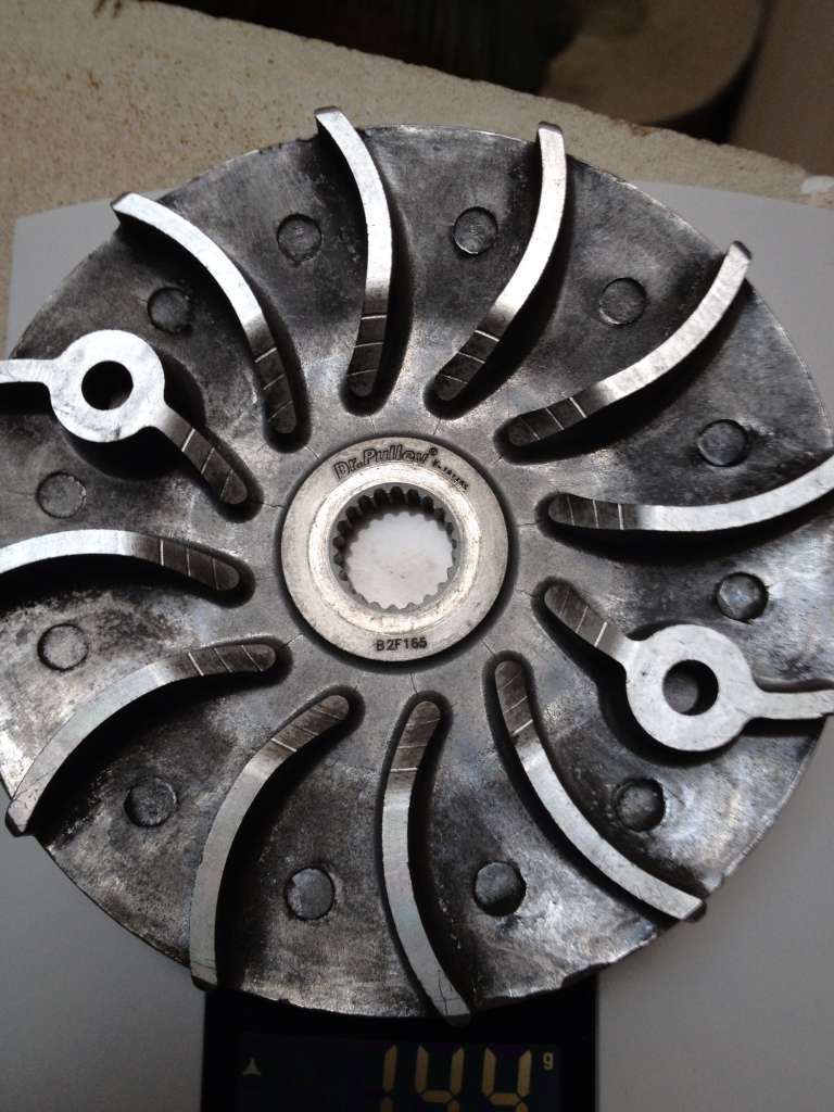

mpracing Publicado 28 de Mayo del 2013 Compartir Publicado 28 de Mayo del 2013 Pues sí los 2 son falsos apañaos estamosComenta sí te lo solucionan con otro nuevo que yo actuare aún tengo la factura de compra. Aver si hay suerte toquemos madera El primero lo compraste directamente a Dr.pulley? Sigue el hilo que lo comentare aqui No lo compre en motomar que es donde se izó la compra conjunta pero yo me entere tarde y lo pedí directamente a ellos. El que compre ahora quería comprarlo en la página alemana pero estaba agotado y lo compre en merkamoto Enlace al comentario Compartir en otros sitios web More sharing options...

mpracing Publicado 28 de Mayo del 2013 Compartir Publicado 28 de Mayo del 2013 Mañana pruebo de montar partes del variador que se nos a roto como el plato de rampa fijo y el plato fijo del ventilador Enlace al comentario Compartir en otros sitios web More sharing options...

Fracon Publicado 28 de Mayo del 2013 Compartir Publicado 28 de Mayo del 2013 No creo que se traten de falsificaciones... Casi apuesto que el mio no lo es, porque esta muy bien echo... Lo que si estoy recordando esque alguien dijo hace tiempo que retiraron un pulley del mercado porque era defectuoso... Quizas por ahi fuesen los tiros, y una version es mas nueva que la otra, y sea menos agresiva pero mas fiale...? Enlace al comentario Compartir en otros sitios web More sharing options...
mikecai Publicado 29 de Mayo del 2013 Compartir Publicado 29 de Mayo del 2013 Buenos días compañeros, aquí otro con variador Pulley sin agujeros comprado en Bascones hace dos meses y medio. De rendimiento igual que el original más o menos. Esperando ansioso a ver que dicen los de Pulley, por que la verdad si lo llego a saber no lo compro. Saludos. Enlace al comentario Compartir en otros sitios web More sharing options...

eltiopachi Publicado 29 de Mayo del 2013 Compartir Publicado 29 de Mayo del 2013 No creo que se traten de falsificaciones...Casi apuesto que el mio no lo es, porque esta muy bien echo... Lo que si estoy recordando esque alguien dijo hace tiempo que retiraron un pulley del mercado porque era defectuoso... Quizas por ahi fuesen los tiros, y una version es mas nueva que la otra, y sea menos agresiva pero mas fiale...? Yo creo que esa es la clave, el modelo a sido modificado para una mayor durabilidad, claro a costa de bajar prestaciones y siendo asi para lo unico que vale es cuando te casca el original tienes sustituto pero sin mas prestaciones...si os fijais en el nuevo se le ha reforzado la zona que se os partio haciendo una especie de T ....yo creo que si loboastur consigues hablar con tu conocido en pulley, preguntale directamente si se ha modificado el modelo del inicial por problemas y ahi estara la respuesta... Enlace al comentario Compartir en otros sitios web More sharing options...
