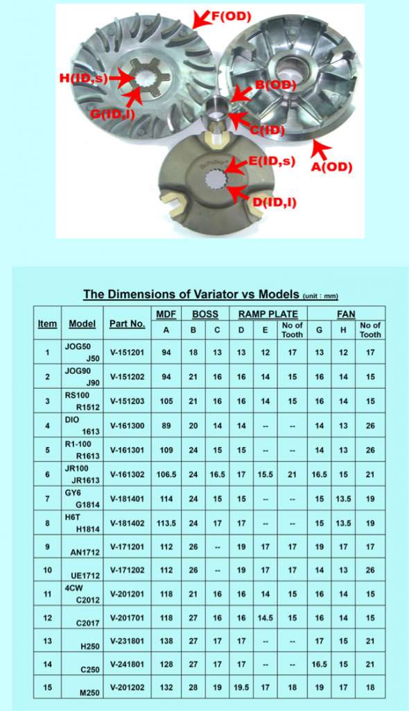

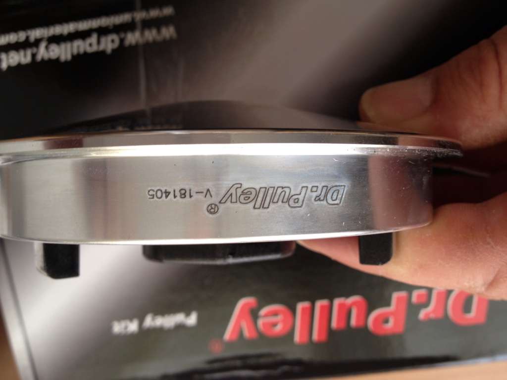

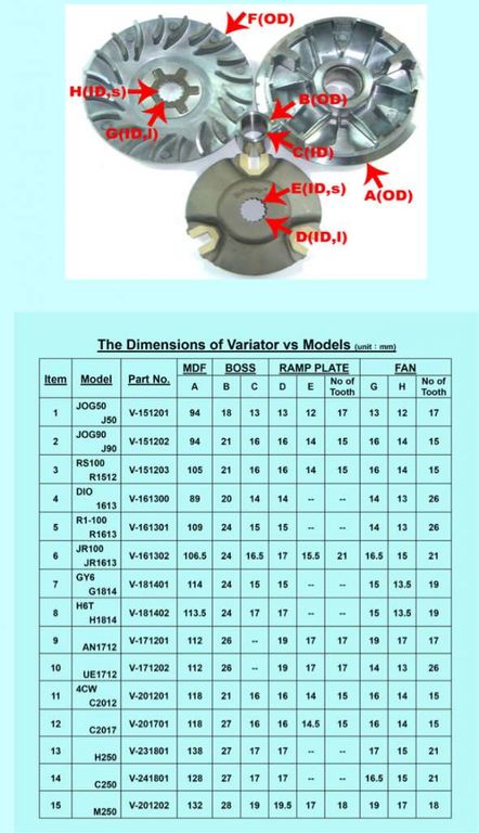

wala Publicado 28 de Mayo del 2013 Compartir Publicado 28 de Mayo del 2013 [attachment:1]drpulleyvario.jpg[/attachment] yo e encontrado esto, no se si servira para aclarar algo pero bueno, tambien e esta mirando una paqina en internet que vende el pulley y salen dos referencias una es "V181401" que pone debajo "KYMCO/SYM GY6" y la otra pone "V181405" y pone solo "KYMCO", ya no se si el primero se puede combinar para las dos o no se.... HOY EN LA NAVE DEL MISTERIO: "EL VARIADOR QUE NO SE DEJABA DOMAR". Enlace al comentario Compartir en otros sitios web More sharing options...
wala Publicado 28 de Mayo del 2013 Compartir Publicado 28 de Mayo del 2013 Bueno creo que no se ve la foto, pero es una tabla, la e sacado de la pagina oficial de DR PULLEY, pones en su buscador "variador kymco" y te sale la fotito y la descripcion debajo y justo al final hay dos frases subrayadas en amarillo, pues es la segunda. espero que silva para algo.. Enlace al comentario Compartir en otros sitios web More sharing options...
wala Publicado 28 de Mayo del 2013 Compartir Publicado 28 de Mayo del 2013 ahora si se ve. Enlace al comentario Compartir en otros sitios web More sharing options...
wala Publicado 28 de Mayo del 2013 Compartir Publicado 28 de Mayo del 2013 ok, ni mil palabras mas jajajaja Enlace al comentario Compartir en otros sitios web More sharing options...
wala Publicado 28 de Mayo del 2013 Compartir Publicado 28 de Mayo del 2013 Es decir, que es el mismo no?¿, aunque tengan distinta ref?¿ Enlace al comentario Compartir en otros sitios web More sharing options...

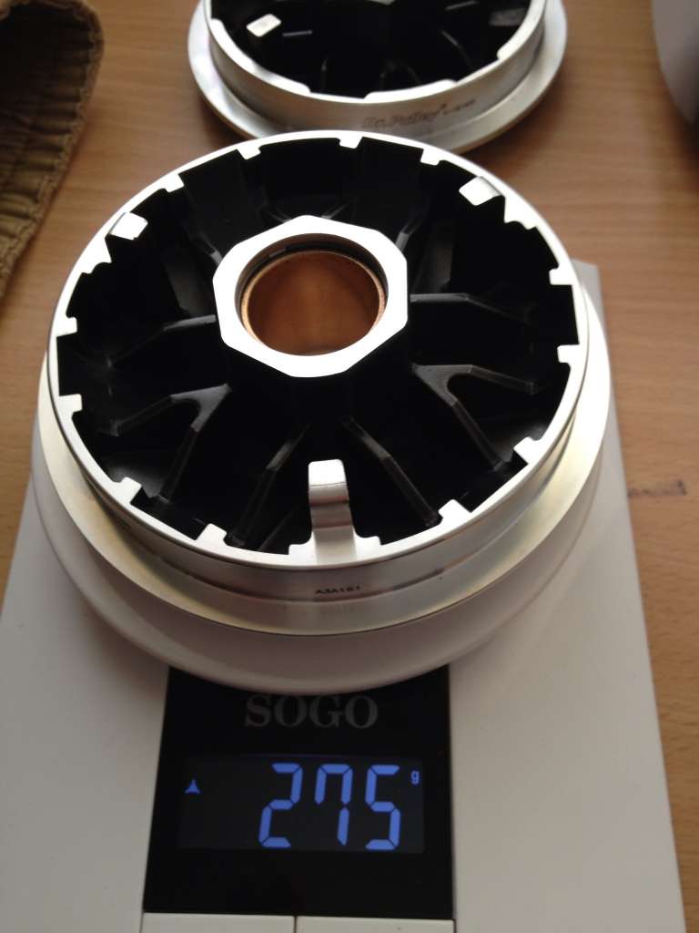

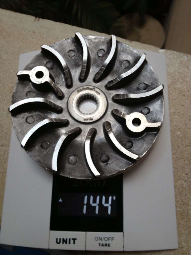

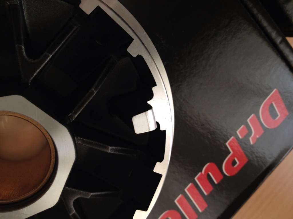

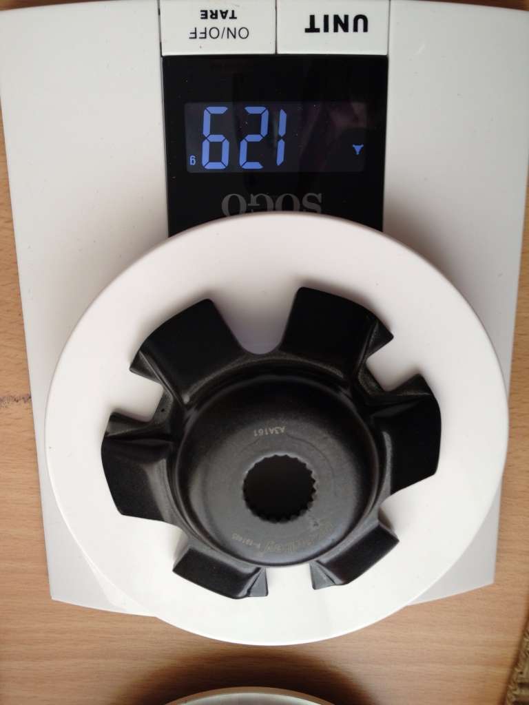

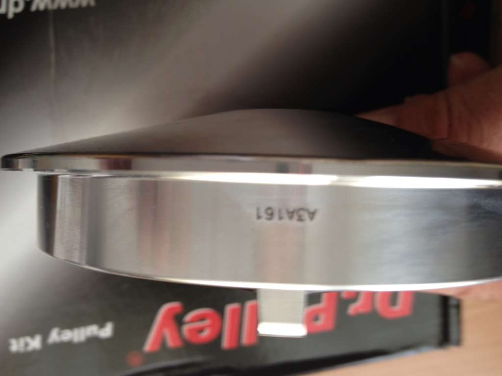

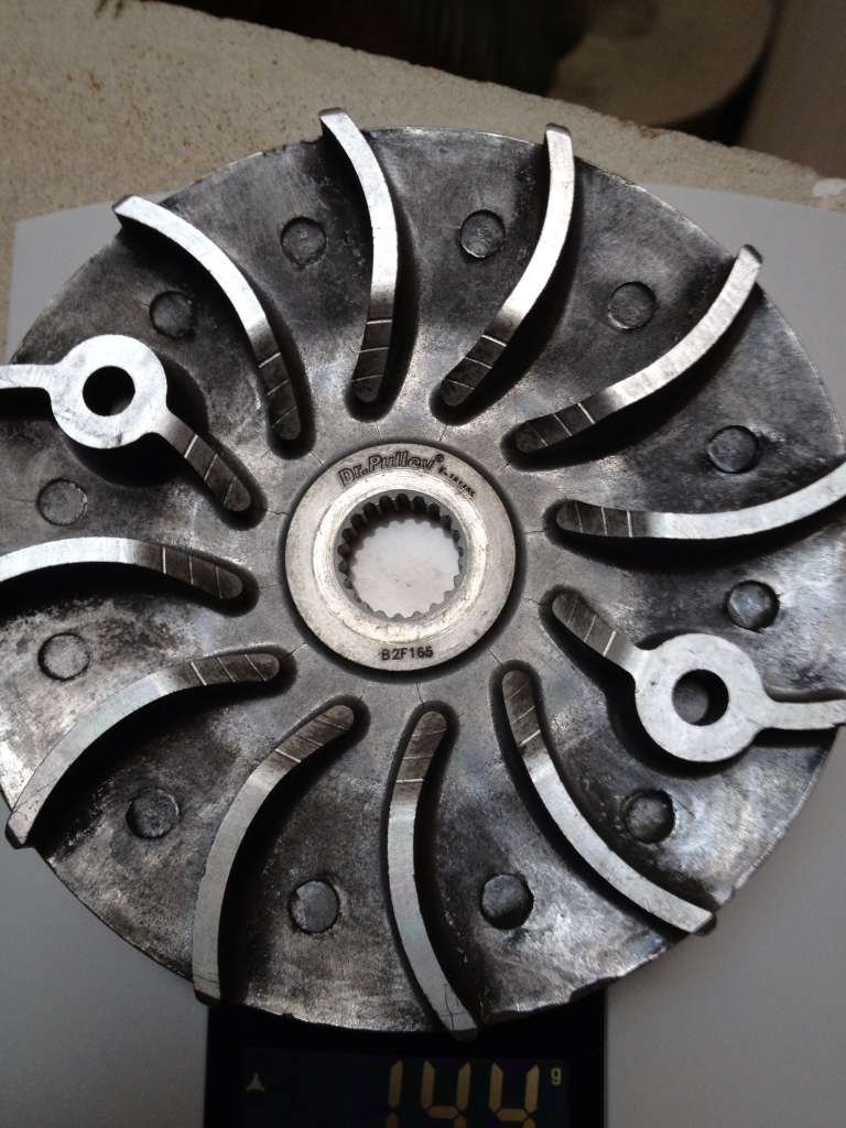

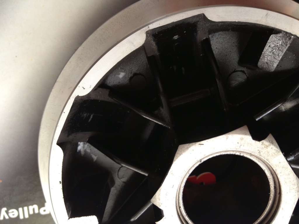

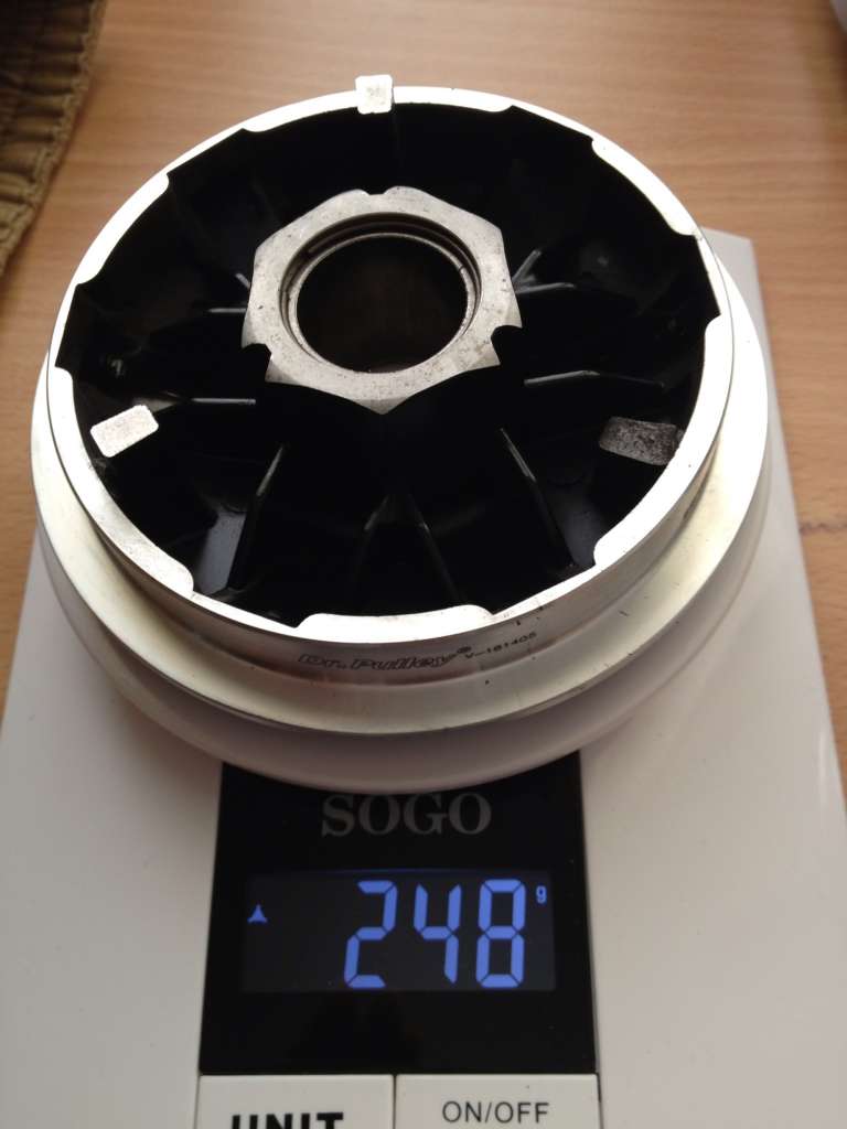

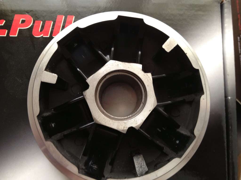

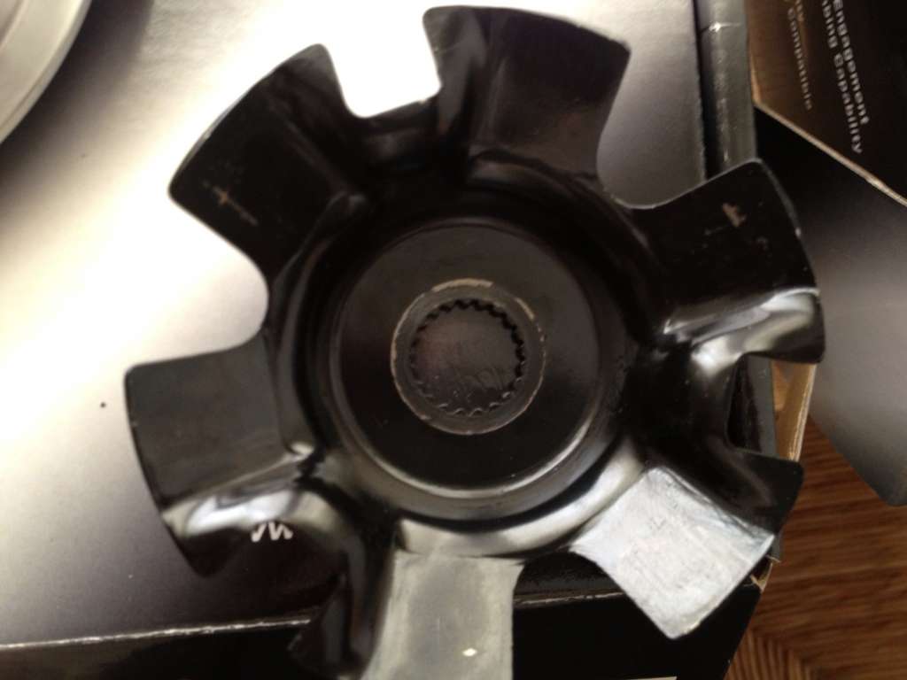

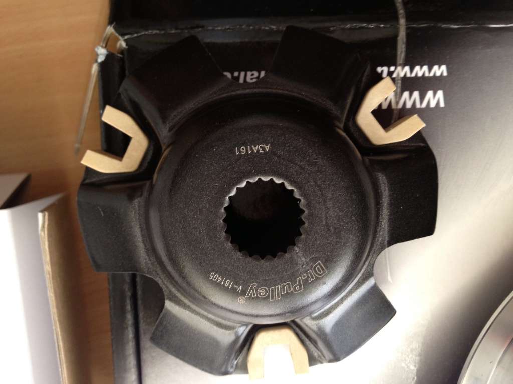

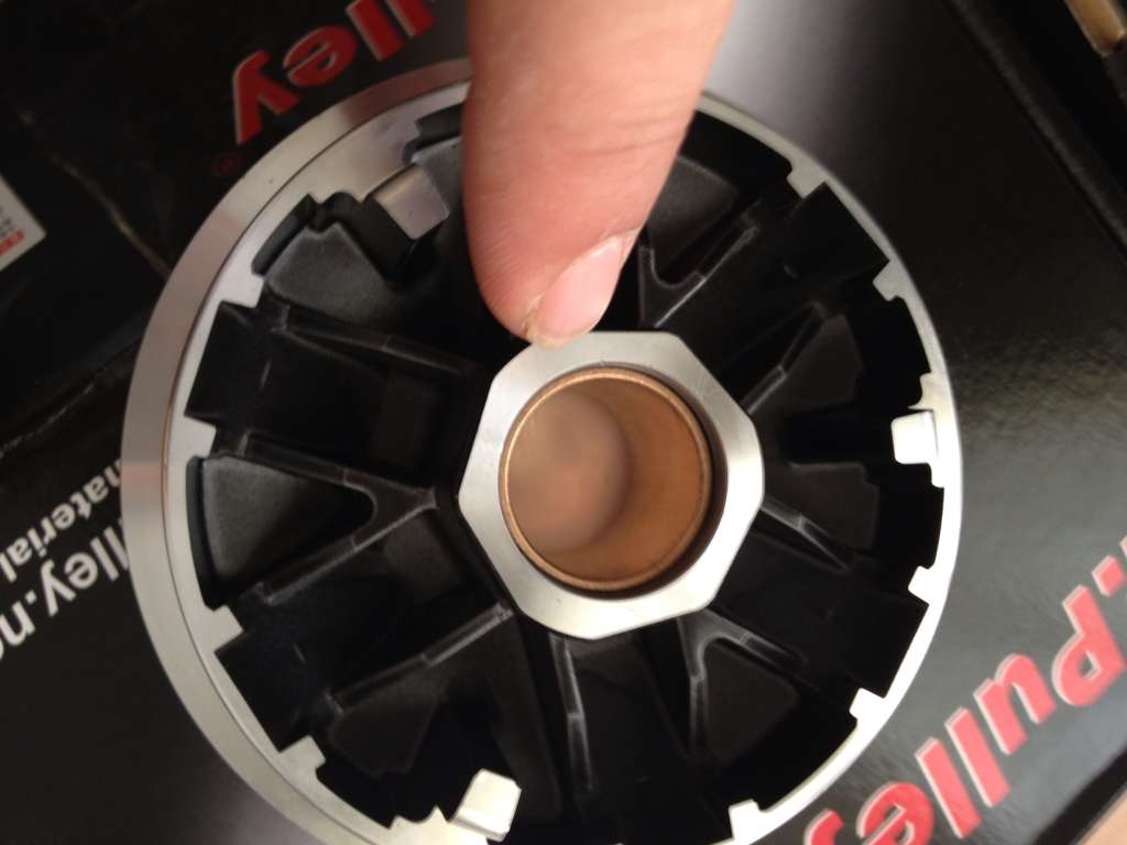

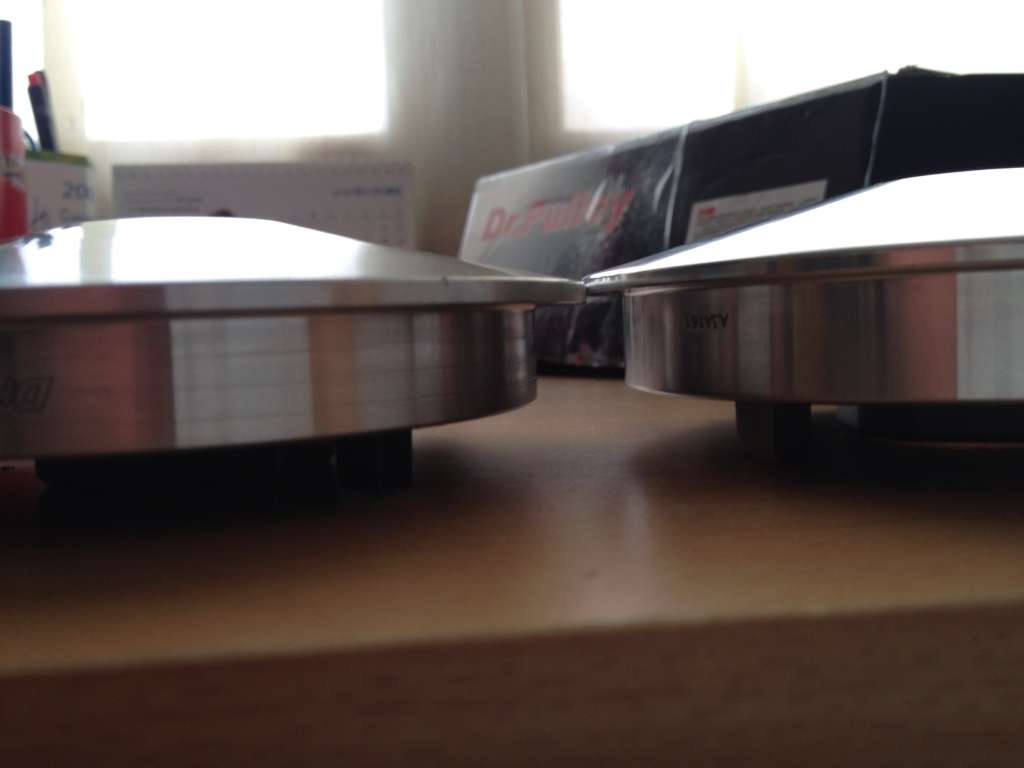

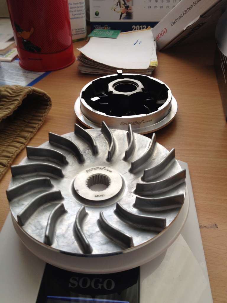

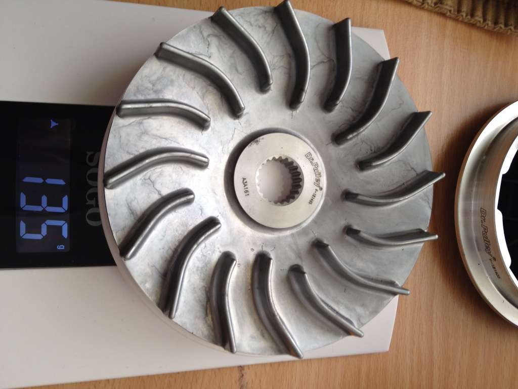

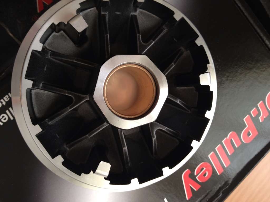

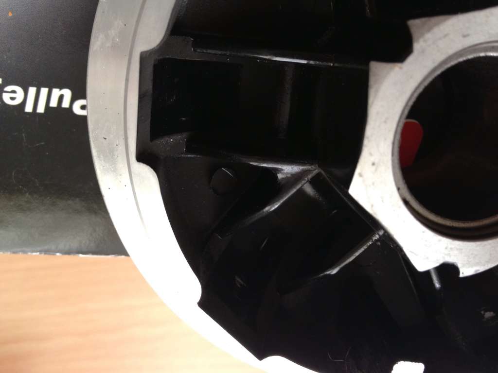

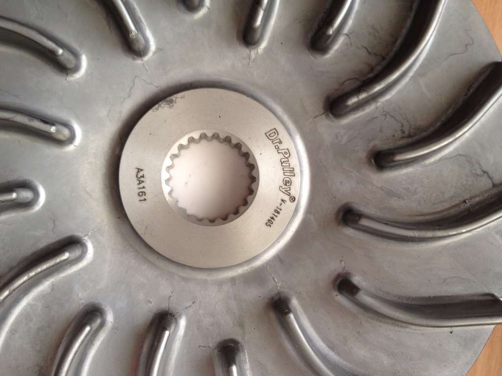

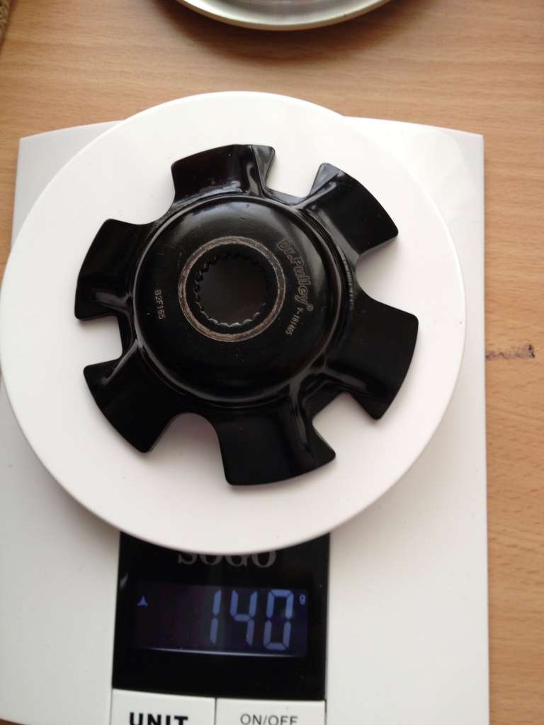

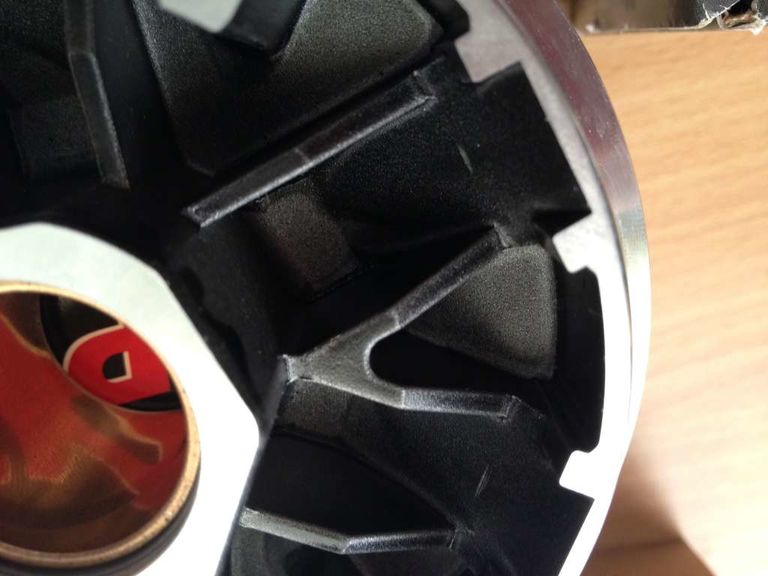

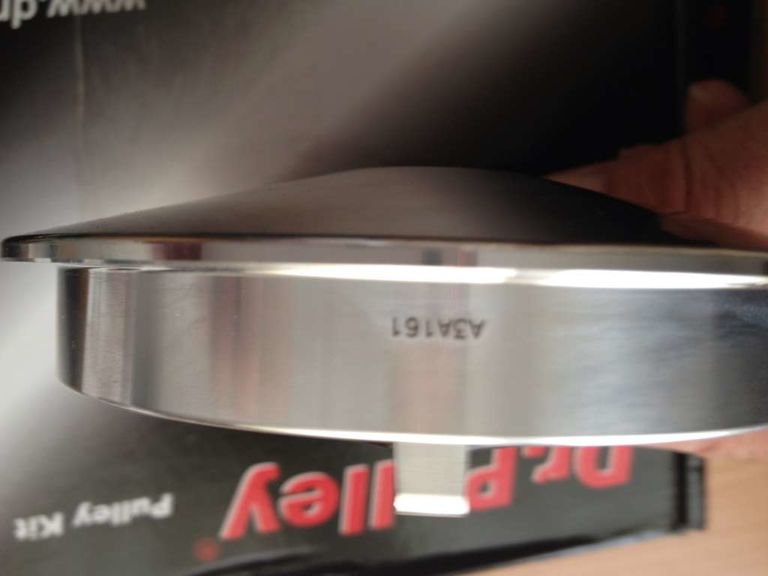

mpracing Publicado 28 de Mayo del 2013 Compartir Publicado 28 de Mayo del 2013 Bueno chicos ya recibí el variador nuevo. Decir que me parece que fui el primero eso creo que se me rompió el variador lo comente en otro hilo y después fue Batmw creo no estoy seguro Bueno tras observar los 2 variadores hay bastantes diferencias entre sí si bien la referencia es la misma Os comento las distintas diferencias 1- el rendimiento es bastante inferior el nuevo del viejo misma configuración 115km a 9800 + o - El mecanizado es diferente en su interior, casquillo del bullón es de bronce mientras que en el viejo era de acero Diferencia en los canales por donde se deslizan los rodillos Diferencia en el pintado interior el viejo pasando el dedo es total mente liso y bien acabado mientras que en el nuevo parece como sí se les acabó la pintura y al pasar el dedo es rasposo Diferencias en altura de los platos de rampa y en su peso Os pongo unas fotos para que podáis comparar por vosotros mismos personal mente creo que no hay pirata más bien diría un cambio en los materiales y diseño o fabricaciones diferentes ya que sí os fijáis en las fotos hay piezas con diferentes referencias.. Enlace al comentario Compartir en otros sitios web More sharing options...
mpracing Publicado 28 de Mayo del 2013 Compartir Publicado 28 de Mayo del 2013 Hay van unas cuantas más. Enlace al comentario Compartir en otros sitios web More sharing options...
Fracon Publicado 28 de Mayo del 2013 Compartir Publicado 28 de Mayo del 2013 No Wala lo que dice es que para la downtown 125 que es la superdink de 125 en españa y para scooters Kymco hay que poner el V181405 Entonces cual es cada cual? Al final me estoy haciendo un lio... Bat el tuyo de aspas gordas se rompio, pero te daba las mismas prestaciones que a lobo? Porque el mio es el de aspa fina y no da misma prestacion que a lobo... Enlace al comentario Compartir en otros sitios web More sharing options...
mpracing Publicado 28 de Mayo del 2013 Compartir Publicado 28 de Mayo del 2013 Y más. Enlace al comentario Compartir en otros sitios web More sharing options...
mpracing Publicado 28 de Mayo del 2013 Compartir Publicado 28 de Mayo del 2013 Creo que los 2 son auténticos pero con diferentes configuraciones y materiales Para mi el mejor era el que se rompió con el plato fijo que lleva las aspas con los 2 orificios para la herramienta de desmontar el variador. Me falta comprobar la inclinación de las poles por dónde se desliza la correa. Ya os contare Enlace al comentario Compartir en otros sitios web More sharing options...
mpracing Publicado 28 de Mayo del 2013 Compartir Publicado 28 de Mayo del 2013 Mpracing has comprado un segundo variador?Lo has colocado? Pus si. Estaba muy contento con el y pedí otro mi sorpresa fue que físicamente no era igual y en la práctica tampoco no rinde ni la mitad que el que se rompió. Tengo que probar con las piezas del viejo por sí mejorara algo no se es hacer pruebas. Pero de falsos no creo que rulen por hay simple mente han cambiado diseñó y materiales o comercializando ambos Enlace al comentario Compartir en otros sitios web More sharing options...

mpracing Publicado 28 de Mayo del 2013 Compartir Publicado 28 de Mayo del 2013 Mpracing has comprado un segundo variador?Lo has colocado? Pus si. Estaba muy contento con el y pedí otro mi sorpresa fue que físicamente no era igual y en la práctica tampoco no rinde ni la mitad que el que se rompió. Tengo que probar con las piezas del viejo por sí mejorara algo no se es hacer pruebas. Pero de falsos no creo que rulen por hay simple mente han cambiado diseñó y materiales o comercializando ambos Teneis algun hilo abierto explicando el vari que se os rompio? M pasais enlace? Mp cual te iba mejor, cual se te rompio? El que se rompió es el de las aspas que lleva los orificios para el acople de la herramienta de desmonte del variador y era el que mejores prestaciones daba Enlace al comentario Compartir en otros sitios web More sharing options...
mpracing Publicado 28 de Mayo del 2013 Compartir Publicado 28 de Mayo del 2013 Este nuevo lleva pintura negra pero como sí estuviera pulverizada de lejos si le pasas el dedo no es tan suave como el viejo. No se no se sí el pirata era el que se rompió yo quiero otro! Por cierto el primero lo compre en motomar Enlace al comentario Compartir en otros sitios web More sharing options...
