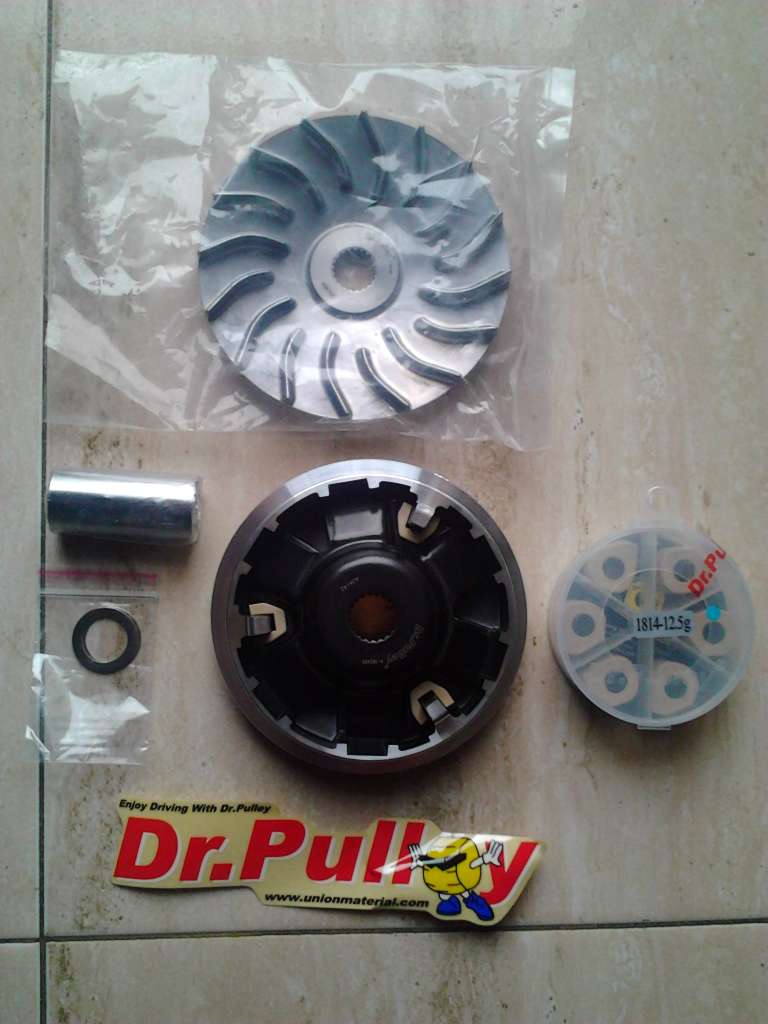

wala Publicado 27 de Mayo del 2013 Compartir Publicado 27 de Mayo del 2013 la verdad que a simple vista varia el color, joer con lo bien que pintaba la cosa...... puede que el tuyo sea de la misma marca pero de distinto fabricante para abaratar costes y asi poder vender españa, quizas esto ultiumo sea una tontura mia pero quien sabe.esperemos que esto se quede solo en una mala tirada y se solucione pronto porque sino aqui hay uno que se lo piensa y mucho :loco :loco Enlace al comentario Compartir en otros sitios web More sharing options...
eltiopachi Publicado 27 de Mayo del 2013 Compartir Publicado 27 de Mayo del 2013 Con decirte que estoy muy tentado de pedir uno a esa pagina es mas si amplias la foto se ve que la calidad del material es totalmente distinto Lo bueno que ya tienes los deslizadores del otro, te ahorras 30 pavetes, si al final te decides nos comentas Enlace al comentario Compartir en otros sitios web More sharing options...
Prelu Publicado 27 de Mayo del 2013 Compartir Publicado 27 de Mayo del 2013 A esto me referia yo. el de loboastur es probablemente o seguramente el de calidad Enlace al comentario Compartir en otros sitios web More sharing options...

Fracon Publicado 28 de Mayo del 2013 Compartir Publicado 28 de Mayo del 2013 Falta otro variador... Estan ese de la foto y el que casi igual pero en negro (el mio) y despues hay otro que tienen los foreros que tiene las aspas mucho mas grandes y agujeros en estas, asi que se trataria de 3. Yo tengo el 2 mencionado y a la vista es de 1ª calidad, dudo que sea una imitacion porque tiene muy buenos acabados,antes dudaria con el que tiene las aspas grandes. El mio da buenos resultados , pero no los mismos que loboastur. Yo mismo mande una foto a dr.pulley de mi variador (bascones) y en ningun momento dudaron de su autenticidad... Que quiere decir esto....? Bienvenidos a la nave del misterio.... Enlace al comentario Compartir en otros sitios web More sharing options...
hdelash Publicado 28 de Mayo del 2013 Compartir Publicado 28 de Mayo del 2013 Falta otro variador...Estan ese de la foto y el que casi igual pero en negro (el mio) y despues hay otro que tienen los foreros que tiene las aspas mucho mas grandes y agujeros en estas, asi que se trataria de 3. Yo tengo el 2 mencionado y a la vista es de 1ª calidad, dudo que sea una imitacion porque tiene muy buenos acabados,antes dudaria con el que tiene las aspas grandes. El mio da buenos resultados , pero no los mismos que loboastur. Yo mismo mande una foto a dr.pulley de mi variador (bascones) y en ningun momento dudaron de su autenticidad... [attachment=20141]IMG_20130426_172811_2013-05-28.jpg[/attachment] Que quiere decir esto....? Bienvenidos a la nave del misterio.... [attachment=20142]descarga_2013-05-28.jpg[/attachment] Yo tengo ese que pones en la foto con los mismos acabados y comprado directamente a DrPulley Alemania. Enlace al comentario Compartir en otros sitios web More sharing options...
eltiopachi Publicado 28 de Mayo del 2013 Compartir Publicado 28 de Mayo del 2013 Este es el tercero en discordia que mencionas Fracon, segun Otros usuario da buenos resultados como a Maiky y se le parece bastante al que venden en la pagina oficial la unica diferencia esta en las aspas, el que mas difiere es el que tu llevas que era como el de Batmw y peto a los 6000km....seguimos en la nave del misterio... http://www.merkamoto.com/b2c/producto/5125369/1/variador-dr-pulley-kymco-super-dink-125 Enlace al comentario Compartir en otros sitios web More sharing options...
Prelu Publicado 28 de Mayo del 2013 Compartir Publicado 28 de Mayo del 2013 Pues si que hay diferencia, donde acabara esto. Por lo menos sabeis que a los que no os iba bien es porque hay algo oscuro detras y no por vuestras motos etc. Saludos y espero que los que disponeis de los "modelos" que no van bien, os puedan solucionar algo.Ya que si una tienda esta vendiendo 2 variadorees de la misma marca pero diferentes, tendrian que darse cuenta. Enlace al comentario Compartir en otros sitios web More sharing options...
Prelu Publicado 28 de Mayo del 2013 Compartir Publicado 28 de Mayo del 2013 No tendra nada que ver seguro. Pero he visto en la pagina oficial de pulley que segun el modelo es diferente. algunos se parecen al de Batwm y otros al del otro compañero. Segun el codigo del producto es para una moto o otra. Si os fijais bien lo vereis. Las distintas opciones. Y todo puede ser que aunque sean para diferentes marcas entren en su sitio y acoplen bien pero no rindan porque no son para el modelo especificado. Echar un ojo a las fotos de los modelos Saludos Enlace al comentario Compartir en otros sitios web More sharing options...
Mito Publicado 28 de Mayo del 2013 Compartir Publicado 28 de Mayo del 2013 A ver... una pregunta ¿el que se rompió es el de las aspas mas lisas? a ver si se sobrecalentamienta por que necesita las aspas mas grandes como el variador de serie... por lo que veo parece que es la diferencia mas notable, a lo mejor es una tontería, pero por descartar.... saludos Enlace al comentario Compartir en otros sitios web More sharing options...
Fracon Publicado 28 de Mayo del 2013 Compartir Publicado 28 de Mayo del 2013 ya veis que la pieza que va pintada en negro en el mío es diferente Pero el tuyo es el que da los resultados buenos? Decis que el mio se rompe? Lo compre hace poco en bascones, y segun ellos lo tuvieron que pedir a pulley porque no les quedaban, vamos que podria ser perfectamente otra tirada... Enlace al comentario Compartir en otros sitios web More sharing options...
Prelu Publicado 28 de Mayo del 2013 Compartir Publicado 28 de Mayo del 2013 El de batwm es el que se rompio el aspa con 6500klm Enlace al comentario Compartir en otros sitios web More sharing options...
Prelu Publicado 28 de Mayo del 2013 Compartir Publicado 28 de Mayo del 2013 Entonces el variador tuyo es como el de loboastur? madre mia que lio. Enlace al comentario Compartir en otros sitios web More sharing options...
Fracon Publicado 28 de Mayo del 2013 Compartir Publicado 28 de Mayo del 2013 voy a escribir un correo a DR.pulley a ver que dicen Esperemos que tengas mejor ingles que yo. Despues de mandarles varios correos con la duda de las diferentes prestaciones, su respuesta fue que estabamos lejos y tendrian que probar las motos para saber porque... :silbando Enlace al comentario Compartir en otros sitios web More sharing options...
eltiopachi Publicado 28 de Mayo del 2013 Compartir Publicado 28 de Mayo del 2013 si os fijais el de Loboastur y el de Batmw, llevan las aspas mas sobredimensionadeas y los agujeros para la herramienta de montaje y el de Fracon no, no solo difiere la pieza negra...y dos son de bascones y diferentes, que movidas!!! Enlace al comentario Compartir en otros sitios web More sharing options...
