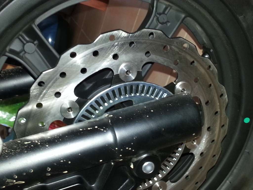

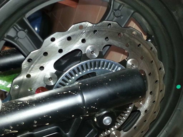

mrojoc1962 Publicado 29 de Septiembre del 2013 Compartir Publicado 29 de Septiembre del 2013 Bueno Moto en caballete, parada. Se aprieta freno de mano delantero y muevo la rueda delantera con peso atrás. Holgura entre la sujeccion del disco y cubo, A la rueda. El disco no se mueve nada logicamente atrapado por las pastillas frenado y la rueda ligera holgura en giro. Mal apriete cojinete, no se lo que lleva ahi. :pistolas :pistolas :pistolas Si alguien ha tenido este problema. Iré al taller. Porque esto no es normal. Por lo menos en mecanica que conozco seria un defecto muy grave, en un coche. Saludos Enlace al comentario Compartir en otros sitios web More sharing options...
mrojoc1962 Publicado 29 de Septiembre del 2013 Compartir Publicado 29 de Septiembre del 2013 Holgura disco delantero con fijacion. Sin apretar maneta freno, cojo el disco con la mano apoyado en caballete la moto. Giro disco en uno y otro sentido, clac clac. Rueda apoyada, sin movimiento. Es un defecto de holgura en los remaches de fijación del disco, ademas el disco trabaja a cizalla sobre los mismos, miedo me da. Ya os diré que me cuentan en concesionario, Santander. Porque llevo con el ruidito, desde que dejo de sonar el caballete me di cuenta. Primero ruido caballete Interruptor de Luces, Esto..... Espero a partir de ahora sea disfrute. Un saludo Enlace al comentario Compartir en otros sitios web More sharing options...

mrojoc1962 Publicado 30 de Septiembre del 2013 Compartir Publicado 30 de Septiembre del 2013 He estado en el taller, y alucinaban. Dicen que nunca habían visto este problema, sera en Santander. No se porque me pega que muchos ruidos presumibles buje o suspensión, son del disco. Según el taller me piden el disco, en principio pensaban remacharlo, pero yo creo que ni ellos, y yo mucho menos lo asumimos Espero lo cambien y pueda definitivamente disfrutar de la moto. No esta tan lejos en precio de las Japonesas, Y la Calidad Japonesa es inigualable. Saludos y espero a alguien le pueda ayudar. Enlace al comentario Compartir en otros sitios web More sharing options...

mrojoc1962 Publicado 4 de Octubre del 2013 Compartir Publicado 4 de Octubre del 2013 Bueno amigos, me cambian el disco y sigue sonando, la holgura del mismo. El Mecánico mira exposición y todas una mas y otras menos. Todos los discos flotan y suenan. Me vuelven a poner el viejo, e indago a nivel profesional en fabricantes de discos. Los discos flotantes, se construyen con esta pequeña holgura, dado que los materiales del disco Inox aleada y buje no son los mismos. Su coeficiente de dilatación con la temperatura varia, por ello ese juego axial y radial de aprox. inferior a 1 mm. Disminuye con la temperatura del mismo. A la primera frenada clac, si frenamos en bache nuevamente. Existe un sistema para solucionar el ruido, por medio de un loctite, de montaje resistente a las altas temperaturas, si queréis pondré el enlace, de un foro BMW, pero para mi lo doy por bueno. No es normal que el ruido sea muy alto, pero esto ya es función de los remaches y su calidad, holgura, etc... Así que tratare de localizar el otro ruido, que me da que va a ser el del cable con el deposito. Mi moto va bien, lo del caballete fue lo peor, pero una vez solucionado, a disfrutarla y espero no tener averias graves. Asumo que es una marca, que con este modelo creció, pero no es la panacea de detalles en cuanto a sonoridad, etc.... Si va bien, tira y consume relativamente a pesar de su relación peso potencia. A disfrutarla. Enlace al comentario Compartir en otros sitios web More sharing options...
