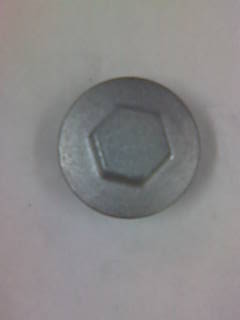

antxer dhu Publicado 18 de Mayo del 2013 Compartir Publicado 18 de Mayo del 2013 SALUDOS A TODOS debo realizar el cambio de aceite del motor desde hace ya algunos kilometros, pero me he topado con la siguiente situación: EL TAPÓN NO SE QUIERE ABRIR. rompí una llave fija, después probe con una inglesa y empezó a redondear, asi que conseguí una de tubo, pero sigue sin ceder... ya no se que hacer con el dichoso tapón. ¿A vosotros os a pasado alguna vez? Supongo que debe ser porque el anterior cambio apreté demasiado el tapón, pero algo tengo que hacer para sacarlo. gracias previamente Enlace al comentario Compartir en otros sitios web More sharing options...
Mito Publicado 18 de Mayo del 2013 Compartir Publicado 18 de Mayo del 2013 Hola, ¿te refieres al tapón que hay debajo de la moto, del aceite? si es ese a mi me pasó igual. Yo cojí un destornillador plano y le di golpes suaves con un martillo hasta que dió un pequeño giro y salió. Compra antes el tapón, vale barato, por que ese ya no te vale. Enlace al comentario Compartir en otros sitios web More sharing options...
