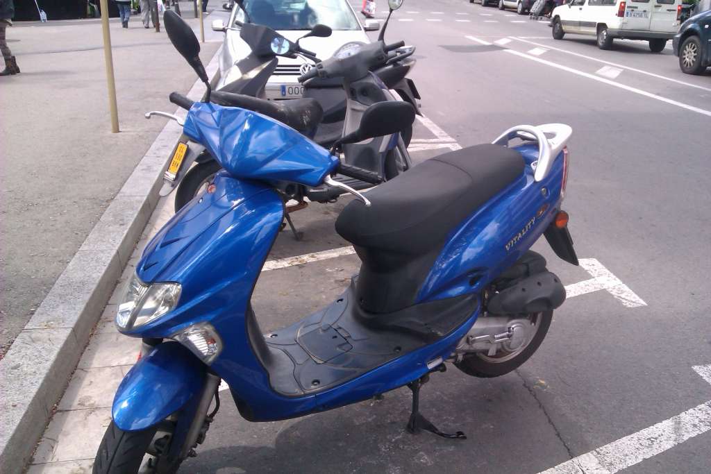

Invitado dofineta5 Publicado 16 de Mayo del 2013 Compartir Publicado 16 de Mayo del 2013 :shock: :shock: :???: :???: Estoy flipando cojo la moto del taller, con los topes en teoria bien puestos, va cojo una recta y me llega a 65-70km mas o menos igual que antes, y no se que me han dicho que han puesto algo en el tubo de escape, no me han puesto nada, vaya timada me lo han reducido a 5km menos y punto. Llamo hace un rato y me dicen 62km pasa la itv y les digo que no, que mazimo es 52km, y ella era la recepcionista, despues dentro de un rato me llamara el mecanico, me ha hecho una chapuza, como me pueden decir eso? y les digo aunque no sea verdad , fuera asi, igualmente me llega a 70km, en llano.como puedo ir a la itv fliparan conmigo diran y tu que haces yengo a esa velocidad por carretera. Ya no se que decir son tontos y me sacan de mis casillas, no saben de mecanica o se hacen los tontos? Enlace al comentario Compartir en otros sitios web More sharing options...
Invitado conan Publicado 16 de Mayo del 2013 Compartir Publicado 16 de Mayo del 2013 Si, miran la velocidad maxima en los ciclomotores, te admiten hasta 52 km/h aunque suelen ser algo mas permisivos, pero de ninguna manera te van a pasar una itv a un ciclomotor que alcance mas de 60 km/h, si tu moto coge la velocidad que dices, es que no le han puesto el tope, no dices que moto es, pero dando por sentado que sea un scooter, no le habran puesto el bulon del variador, el que trae originalmente de fabrica y le habran dejado el mas corto o si es tema de arandelas, no las habran puesto. Enlace al comentario Compartir en otros sitios web More sharing options...
Invitado MoteroKymco-gris Publicado 16 de Mayo del 2013 Compartir Publicado 16 de Mayo del 2013 Que tal vamos compañero conan?? espero que ya estes a saco por aquí....Un saludo :motero :beer Enlace al comentario Compartir en otros sitios web More sharing options...
Invitado dofineta5 Publicado 16 de Mayo del 2013 Compartir Publicado 16 de Mayo del 2013 es una moto de 49cc es una kymco vitality. es que me han dicho que le han puesto no se que en el tubo de escape como algo dentro, no me acuerdo el que, porque ya me he puesto nerviosa, para que veais lo tontos que son, dicen que como la ha probado él que pesa más va la moto más lenta, y como yo soy muy delgada por eso me coje tanto pero como tengo factura que mañana me lo arreglen, pero es que he flipado, los topes me los tienen que poner en el variador? es que yo de mecanica nula. que no que me coje igual de velocidad. hay algun sitio oficial donde ponga la velocidad mazima permitida para la itv por favor? es que he leido de maxima 62km en alguna web pero no se si es segura, si sabeis de alguna web me la podeis poner aqui, por favor? gracia a todos por todo. Enlace al comentario Compartir en otros sitios web More sharing options...
Invitado conan Publicado 16 de Mayo del 2013 Compartir Publicado 16 de Mayo del 2013 Que tal vamos compañero conan?? espero que ya estes a saco por aquí....Un saludo :motero :beer Muy bien Jose, muchas gracias por preguntar, aqui echando una mano en lo que podamos, "como esta mandao" Enlace al comentario Compartir en otros sitios web More sharing options...
Invitado conan Publicado 16 de Mayo del 2013 Compartir Publicado 16 de Mayo del 2013 Bueno, pues mira precisamente esa es una de las de 50 cc a las que hago mantenimiento y tambien prepare una para pasar la itv hace no mucho y esa moto trae dos bulones (para el variador) uno corto (que es el que trae puesto cuando la compras) y te dan junto con la documentacion herramientas etc. otro bulon mas largo, que es el que te montan cuando pasas la primera revision, con lo que la moto pasa de coger 45 km/h a punto de reventar a coger casi 70 de marcador con relativa facilidad, llanea muy bien, te han cambiado el bulon ? seguro que no, por que ademas te hubieran tenido que dar el otro para volver a ponerlo cuando pasaras la ITV y las vitality (2 tiempos) no llevan ningun toope en el escape, asi que te han estado engañando todo el tiempo, lo de que eres mas delgada y el mas pesado es para partirse, la moto va limitada por el bulon que no permite abrir mas el variador y asi no coge mas velocidad, aunque fuese la moto sola, lo dicho, embusteros y sinverguenzas, cambia de taller. Enlace al comentario Compartir en otros sitios web More sharing options...

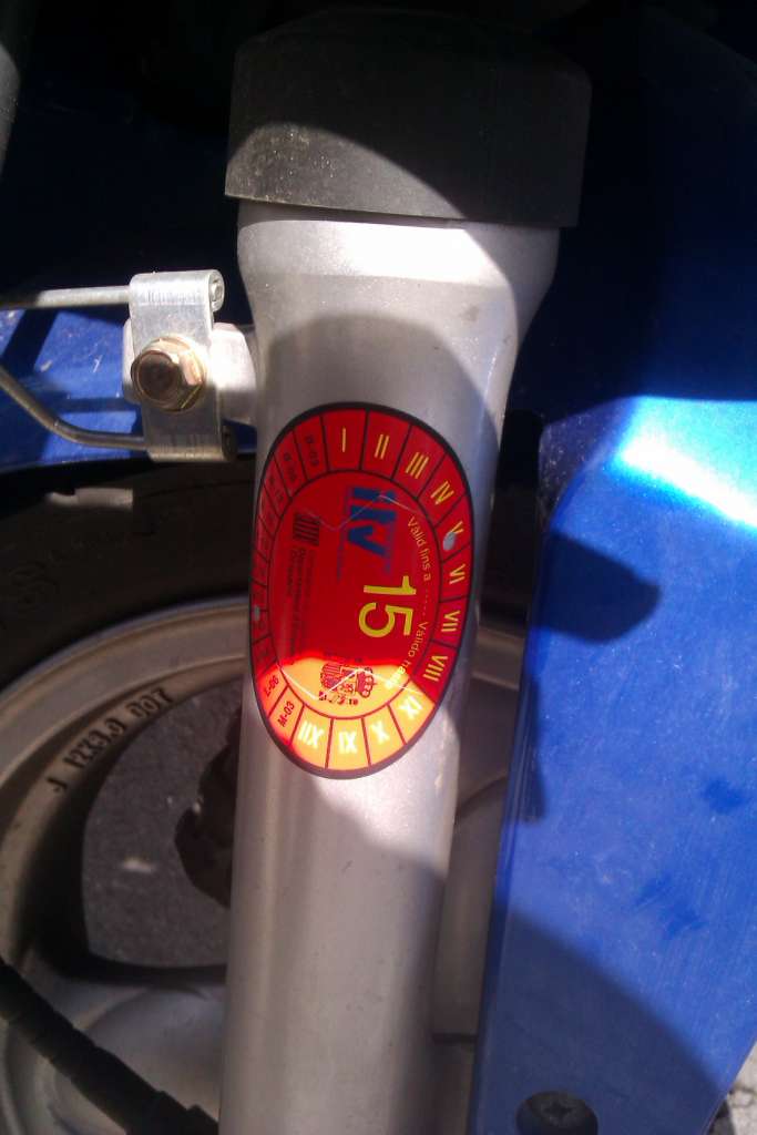

Invitado dofineta5 Publicado 18 de Mayo del 2013 Compartir Publicado 18 de Mayo del 2013 He pasado la itv bien,en sant cugat(bcn),dejan 62km como límite y la.mía hacia 59,perfecta la itv sin ningun desperfecto todo perfecto,gracias a todos pot mi pesadez y ayuda q m ha servido de mucho. Enlace al comentario Compartir en otros sitios web More sharing options...
Invitado conan Publicado 18 de Mayo del 2013 Compartir Publicado 18 de Mayo del 2013 He pasado la itv bien,en sant cugat(bcn),dejan 62km como límite y la.mía hacia 59,perfecta la itv sin ningun desperfecto todo perfecto,gracias a todos pot mi pesadez y ayuda q m ha servido de mucho. :ole enhorabuena, me alegro por ti, ahora a disfrutarla. Enlace al comentario Compartir en otros sitios web More sharing options...
