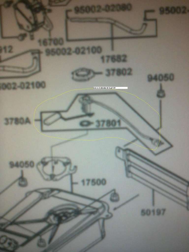

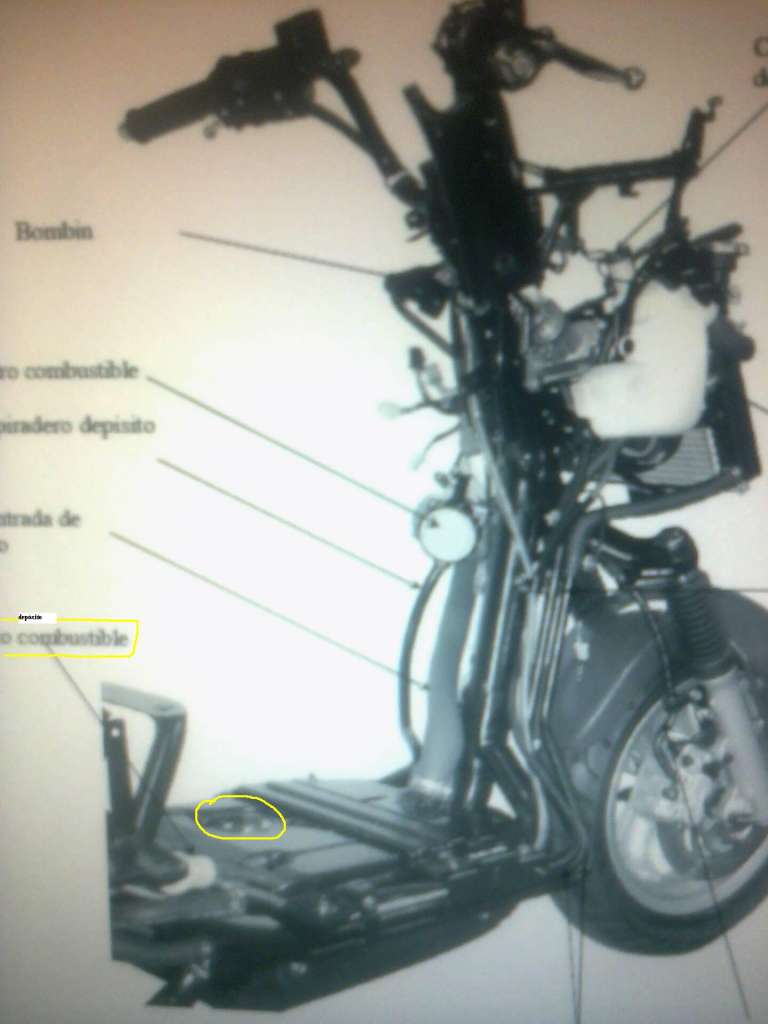

rob73 Publicado 6 de Mayo del 2013 Compartir Publicado 6 de Mayo del 2013 a ver si te puedo aclarar algo.... El aforador es la boya que flota en el depósito marcando el nivel en un sensor electromecánico. ES el mismo principio que las boyas de las cisternas de los bateres. En tu moto está en el suelo de la misma y tendrás que quitar varios paneles para acceder a ello. a ver si soy capaz de subir unas fotos para ver si te aclaran algo... un saludo [attachment]aforador gd 2.bmp[/attachment] [attachment]aforador gd 125.bmp[/attachment] Enlace al comentario Compartir en otros sitios web More sharing options...

rob73 Publicado 6 de Mayo del 2013 Compartir Publicado 6 de Mayo del 2013 otra vez intento lo de las fotos :-) aunque se ven como el cu... espero que te sirvan de algo Enlace al comentario Compartir en otros sitios web More sharing options...
