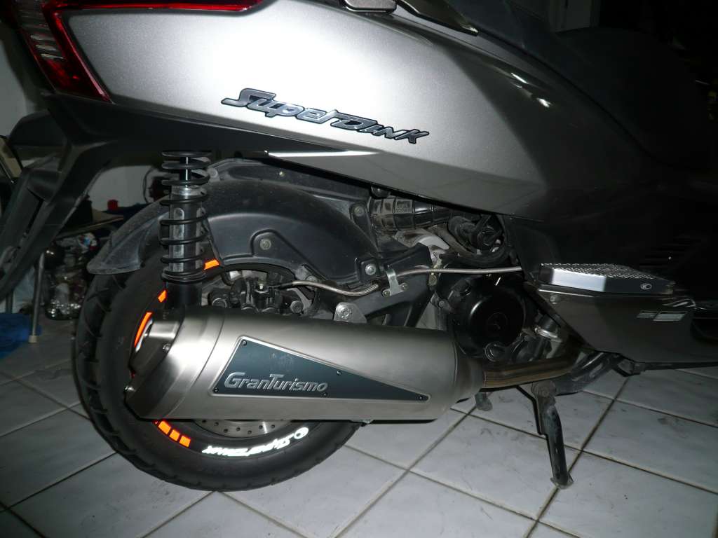

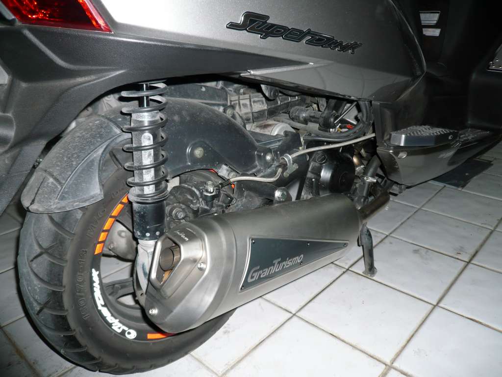

POLI Publicado 27 de Abril del 2013 Compartir Publicado 27 de Abril del 2013 Mira mi LEO VINCE Gran Turismo puesto hace unas dos semanas su precio ronda los 315€,aunque yo lo compre por 250€ a un colega que se lo puso y a los 4 días se lo quito porque no le gustaba el sonido y se lo compré,llevo el Malossi Multivar,te pongo fotos... Enlace al comentario Compartir en otros sitios web More sharing options...
Esbroza Publicado 27 de Abril del 2013 Autor Compartir Publicado 27 de Abril del 2013 Queda brutal, que tal las prestaciones Enviado desde mi LT26i usando Tapatalk 2 Enlace al comentario Compartir en otros sitios web More sharing options...
POLI Publicado 27 de Abril del 2013 Compartir Publicado 27 de Abril del 2013 Hola Carlos,como sabes con el escape original la moto es silenciosa,con este escape tiene mejor sonido,pero no macarra,tiene un poco mas de salida,yo le noto eso un poco mas de reprís y sobre todo parece mas moto por el sonido ok. Poli :beer Enlace al comentario Compartir en otros sitios web More sharing options...
Esbroza Publicado 28 de Abril del 2013 Autor Compartir Publicado 28 de Abril del 2013 Bueno ya tenemos foto y opinión de uno El amigo Poli nunca falla. Alguno más con cambios en la moto, venga.fotos y vídeos de escapes. Enviado desde mi LT26i usando Tapatalk 2 Enlace al comentario Compartir en otros sitios web More sharing options...
Fran_Murcia Publicado 28 de Abril del 2013 Compartir Publicado 28 de Abril del 2013 Hola Carlos,como sabes con el escape original la moto es silenciosa,con este escape tiene mejor sonido,pero no macarra,tiene un poco mas de salida,yo le noto eso un poco mas de reprís y sobre todo parece mas moto por el sonido ok. Poli :beer Os puedo decir q yo lo vi en persona y suena espectacular. Encima queda muy bonito puesto. Me encanto Poli. Enlace al comentario Compartir en otros sitios web More sharing options...
