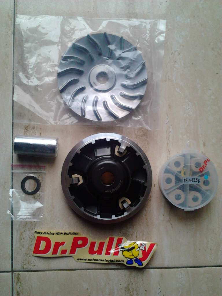

Hola a todos.
El otro dia compre el dr pulley, tengo una gti, y por lo que veo parece que sere el que inaugure este variador en esta moto.
Abro este hilo para comentar impresiones y hablar sobre el montaje.
Hoy no tngo timpo a si que espero poder montarlo mañana.

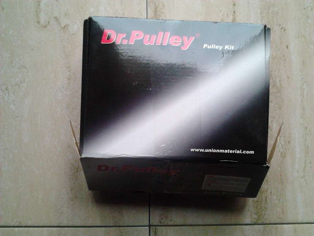

Para los que os lo habeis colocado una pregunta, el bulon le poneis el que trae o le dejais el de serie?
Os pongo fotos del contenido de la caja
Hola Fran,le tienes que poner el que trae el nuevo variador,el que lleva la moto no le valdrá,así que quitas el original y le colocas todo lo que trae el nuevo ok...
Poli :beer
Gracias poli, esque creia recordar que en el caso del malossi el bulon de serie se conservaba...
Probare a no ponerla arandelas a ver que tal...
[attachment=19403]IMG_20130426_172659.jpg[/attachment]
[attachment=19404]IMG_20130426_172811.jpg[/attachment]
Lo pillaste en bascones al final?? Tiene muy buena pinta, la verdad parece estar hecho con mas detalle que el original, ya nos diras que tal va cuando lo montes y como lo has echo sin los agujeros en la polea para bloquear.

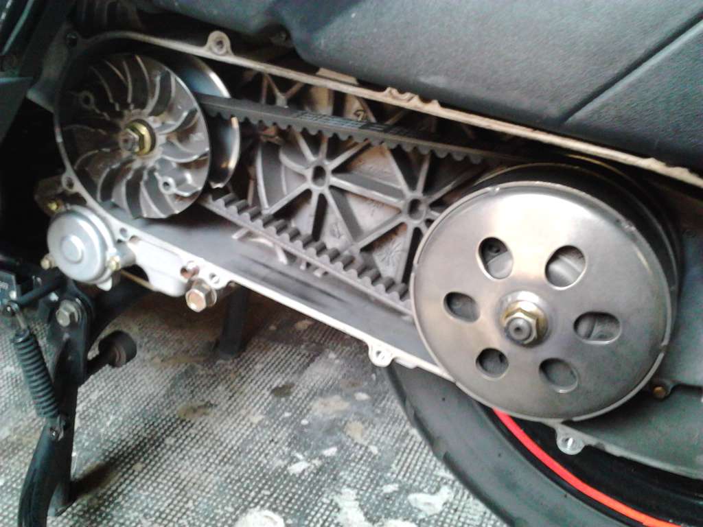

Bueno ya le he motado el variador, vayamos por partes:
-El montaje:
Bueno sobre este apartado hay muchos tutoriales en internet a si que no tengo mucho que explicar, simplemente quitar todos los tornillos de la tapa del variador que no tiene ningun misterio.
Solo hay un tornillo que tiene algo mas de trabajo por su localizacion, pero con paciencia lo podreis sacar como se ve en la foto

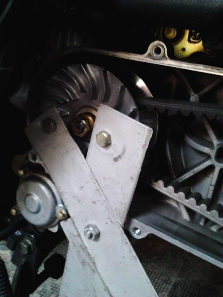

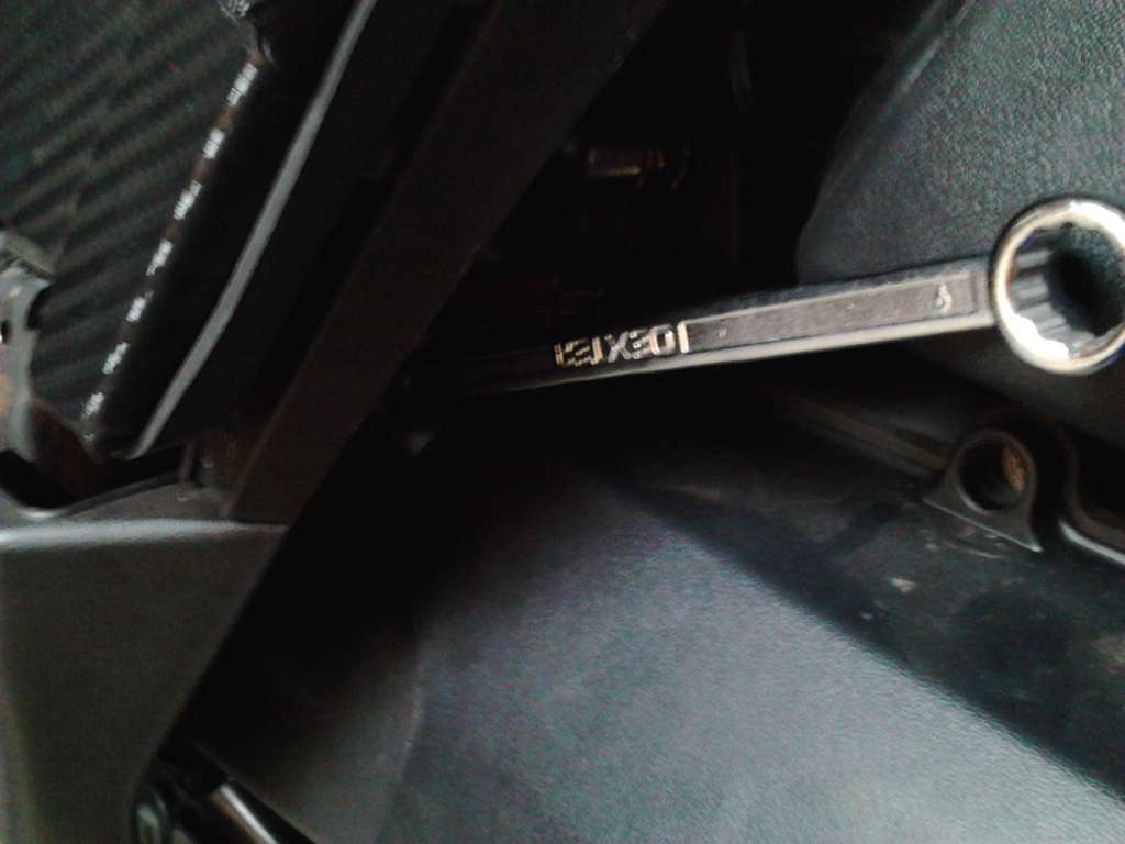

Una vez teneis la tapa quitada solo teneis que bloquear el variador, y sacar la tuerca que lo sujeta.
Para dicha tarea hay diversas herramientas, yo os hice caso y compre una de filtros de aceite de coche. No me ha servido mas que para darme dolor de cabeza y hacerme daño :-) asi que no os lo recomiendo.
Al final he usado la chapucera llave que me hice hace tiempo
Es un poco cutre pero me ha servido para quitar y poner la tuerca

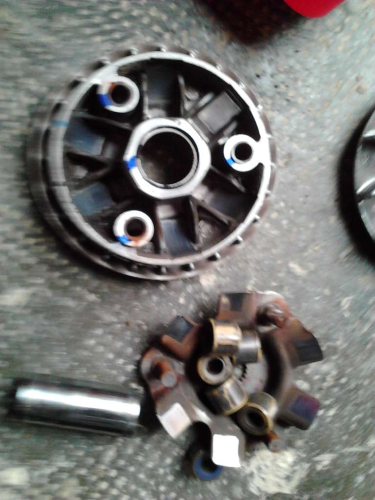

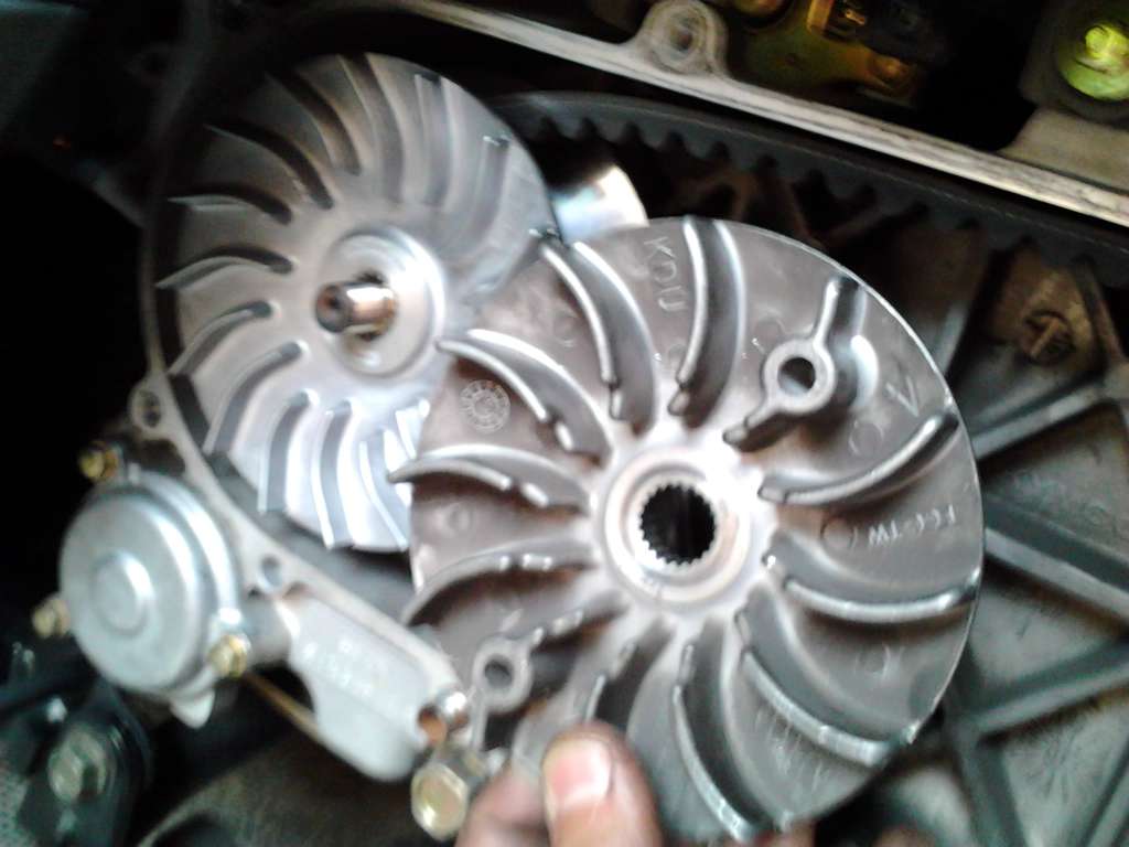

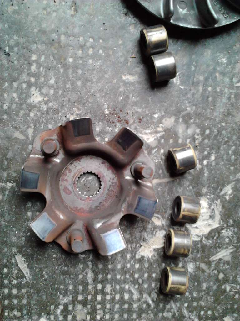

El variador antiguo tenia sintomas de oxido y bastante porqueria acomulada, ademas de desgaste en los rodillos
Despues de esto solo teneis que poner el variador nuevo y volver a hacer el mismo proceso pero a la inversa y ya teneis el variador montado
