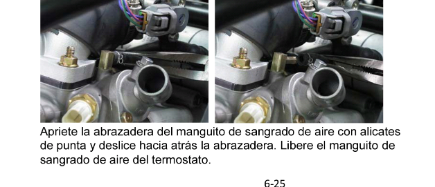

CUCUIBIZA Publicado 30 de Abril del 2017 Compartir Publicado 30 de Abril del 2017 Muchas gracias por la explicación mpracing. Perdón por ser tan pesado, pero dentro de poco quiero cambiar el líquido refrigerante y creo que no lo voy a cambiar, Jejeje.. Porque hay tantas opiniones distintas entre mecánicos, hable con dos que hacían el pulgado como yo dije, después tu me dices y supongo que mas, que por el tornillo, después el manual de taller (que supongo que lo ha hecho alguien relacionado con kymco), dice que esa manguera es de sangrado de aire. Jajaja.. Esta claro que si lleva ese sistema es para hacerlo por hay. Un fuerte abrazo Enlace al comentario Compartir en otros sitios web More sharing options...

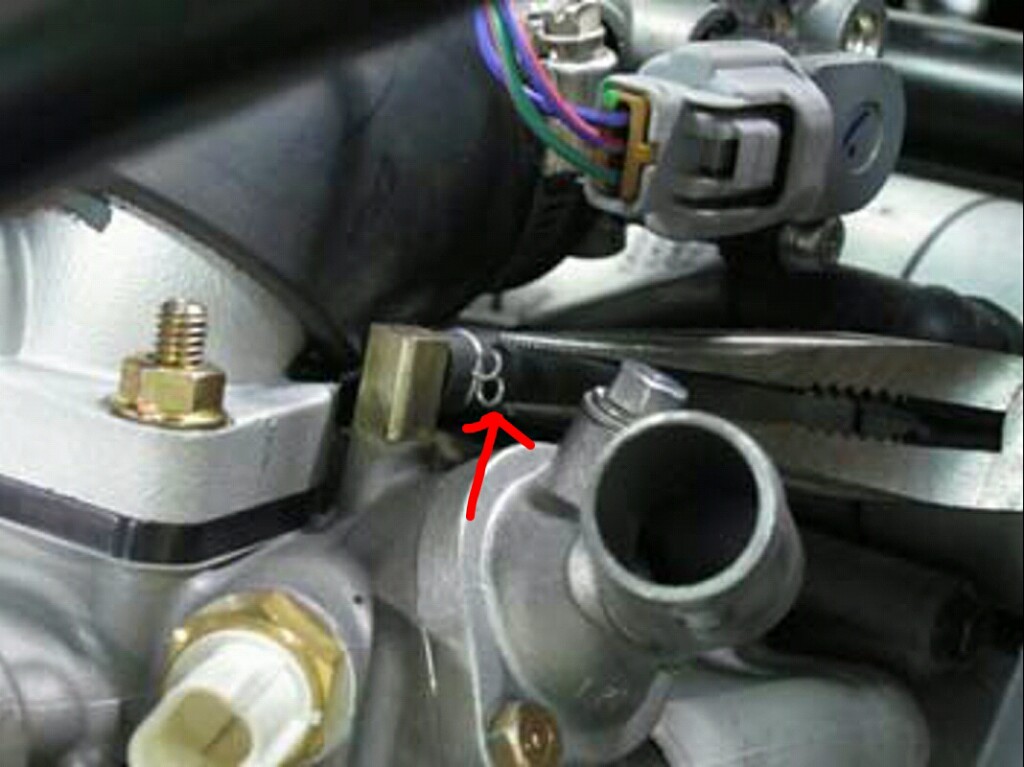

mpracing Publicado 30 de Abril del 2017 Compartir Publicado 30 de Abril del 2017 Muchas gracias por la explicación mpracing. Perdón por ser tan pesado, pero dentro de poco quiero cambiar el líquido refrigerante y creo que no lo voy a cambiar, Jejeje.. Porque hay tantas opiniones distintas entre mecánicos, hable con dos que hacían el pulgado como yo dije, después tu me dices y supongo que mas, que por el tornillo, después el manual de taller (que supongo que lo ha hecho alguien relacionado con kymco), dice que esa manguera es de sangrado de aire. Jajaja..Esta claro que si lleva ese sistema es para hacerlo por hay. Un fuerte abrazo [attachment=47164]IMG_20170430_234146-628x271.png[/attachment] Jajajaja!!! Bueno si haces el cambio y sigues los pasos como he explicado té aseguró que no tendrás ningún problema. Y lo del tubito es cierto que es un purgado, bueno más bien es un baypas pero de la bomba ya que ese tubito es el que tenemos en la tapa de la bomba que conecta en la cavidad intermedia del termostato por lo que SÍ O SI hay que purgar por el dichoso tornillo purgador. Saludetes jejeje Enlace al comentario Compartir en otros sitios web More sharing options...
