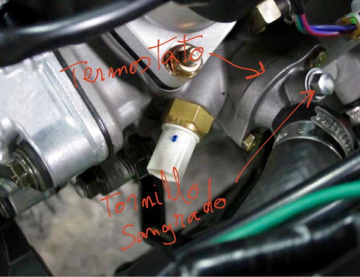

mpracing Publicado 6 de Abril del 2017 Compartir Publicado 6 de Abril del 2017 Muy buenas, aparte de lo dicho por el compañero del método de llenado del refrijerante el modo de sangrado haciendo movimientos de un lado a otro para sacar el aire del circuito para ello hay un tornillo específico para la función del sangrado o purgado del aire. Este se encuentra en la parte alta del motor concretamente en la zona del termostato donde se conecta el manguito del radiador al motor, os pongo una foto de la ubicación en este caso es el de la Xciting 400 pero es válida para la Super Dink Esta es la manera correcta del purgado ya que solo meneando la moto no se consigue sacar el aire del circuito poniendo en riesgo el motor por un calenton, una vez llenado el circuito aflojar el tornillo y con la moto en el cavallete poner el motor en marcha hasta que por el tornillo salga el aire una vez que solo salga líquido apretamos el tornillo, se revisan los niveles y si procede se rellena hasta la marca indicada. Espero que ayude a lo dicho. Un saludote Enlace al comentario Compartir en otros sitios web More sharing options...
Keros Publicado 6 de Abril del 2017 Compartir Publicado 6 de Abril del 2017 No me suena ver ese tornillo en la superdink:( Enlace al comentario Compartir en otros sitios web More sharing options...
mpracing Publicado 6 de Abril del 2017 Compartir Publicado 6 de Abril del 2017 No me suena ver ese tornillo en la superdink:( Estar esta, antes de tener la Xciting tuve la sd y en una ocasión le sustituí el liquido refrigerante purgado el circuito por ese tornillo. Todos los vehículos traen un purgador y por defecto esta en la parte alta del motor que es donde se acumula el aire, miralo bien que lo encontrarás. Enlace al comentario Compartir en otros sitios web More sharing options...
CUCUIBIZA Publicado 7 de Abril del 2017 Compartir Publicado 7 de Abril del 2017 Muy buenas, aparte de lo dicho por el compañero del método de llenado del refrijerante el modo de sangrado haciendo movimientos de un lado a otro para sacar el aire del circuito para ello hay un tornillo específico para la función del sangrado o purgado del aire.Este se encuentra en la parte alta del motor concretamente en la zona del termostato donde se conecta el manguito del radiador al motor, os pongo una foto de la ubicación en este caso es el de la Xciting 400 pero es válida para la Super Dink [attachment=46852]image.jpeg[/attachment] Esta es la manera correcta del purgado ya que solo meneando la moto no se consigue sacar el aire del circuito poniendo en riesgo el motor por un calenton, una vez llenado el circuito aflojar el tornillo y con la moto en el cavallete poner el motor en marcha hasta que por el tornillo salga el aire una vez que solo salga líquido apretamos el tornillo, se revisan los niveles y si procede se rellena hasta la marca indicada. Espero que ayude a lo dicho. Un saludote Buenas noches. No es sólo meneando la moto, si lees bien pone sacar el aire con el tapón del radiador quitado con el motor en marcha, dejarla un rato, abrirá el termostato y circulará el líquido hacia el radiador , tapar cuando deje de salir burbujas, comprobar temperatura y que se ponga en marcha el electroventilador. De esta manera no se rompe nada de la moto, ya que si no se hace bien subirá la temperatura y el electroventilador igual ni se pone en marcha,, haciéndolo así, conozco muchos casos desde hace años y las motos todavía están funcionando sin ningún problema, solo hay que hacerlo bien. Un saludo Enlace al comentario Compartir en otros sitios web More sharing options...

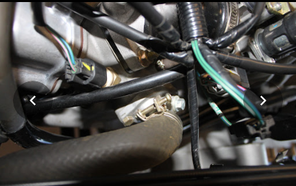

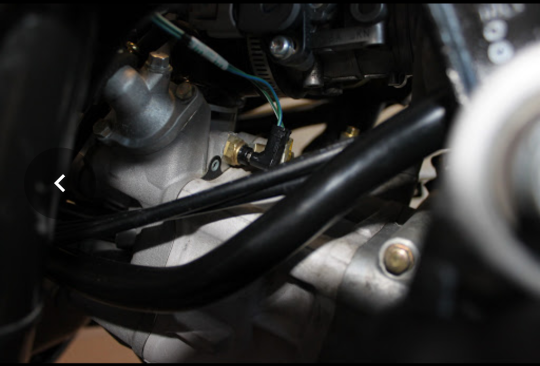

CUCUIBIZA Publicado 7 de Abril del 2017 Compartir Publicado 7 de Abril del 2017 Si existe ese tornillo en las super dink. Estas fotos son del 2012, que justamente este compañero le cambio el liquido refrigerante de la manera que he explicado y la moto funciona correctamente. Dicho esto, si mpracing dice que es mejor sacar el aire por ese tornillo, llevará razon, ya que se dedica a esto y sabe mejor que nosotros como hacer el trabajo bien hecho. Un saludo. Fotos super dink 300i Enlace al comentario Compartir en otros sitios web More sharing options...
mpracing Publicado 7 de Abril del 2017 Compartir Publicado 7 de Abril del 2017 Si existe ese tornillo en las super dink. Estas fotos son del 2012, que justamente este compañero le cambio el liquido refrigerante de la manera que he explicado y la moto funciona correctamente.Dicho esto, si mpracing dice que es mejor sacar el aire por ese tornillo, llevará razon, ya que se dedica a esto y sabe mejor que nosotros como hacer el trabajo bien hecho. Un saludo. Fotos super dink 300i [attachment=46855]IMG_20170407_013625-432x272.png[/attachment] [attachment=46856]IMG_20170407_020226-540x366.png[/attachment] Buenos dias, Cucu no digo que haciéndolo de la manera que has explicado no te salga el aire con el tapón abierto pero ten en cuenta que en ese punto del motor parte alta de el esta situado el termostato que como sabes este esta cerrado y al ir llenando de líquido este empuja el aire Hasta ese punto y lo que sale por el tapón es el aire que pueda tener es su recorrido pero la mayoría esta atrapado en el termostato que es una puerta cerrada y hasta que no se caliente el motor no calentará el muelle del termostato haciendo que este abra y deje pasar el aire con lo qUE corresponde el riesgo de sobrecalentamiento de hay que dicho tornillo purgador este situado en ese punto. Un saludo CUCU y un abrazo. Enlace al comentario Compartir en otros sitios web More sharing options...
CUCUIBIZA Publicado 7 de Abril del 2017 Compartir Publicado 7 de Abril del 2017 Si existe ese tornillo en las super dink. Estas fotos son del 2012, que justamente este compañero le cambio el liquido refrigerante de la manera que he explicado y la moto funciona correctamente.Dicho esto, si mpracing dice que es mejor sacar el aire por ese tornillo, llevará razon, ya que se dedica a esto y sabe mejor que nosotros como hacer el trabajo bien hecho. Un saludo. Fotos super dink 300i [attachment=46855]IMG_20170407_013625-432x272.png[/attachment] [attachment=46856]IMG_20170407_020226-540x366.png[/attachment] Buenos dias, Cucu no digo que haciéndolo de la manera que has explicado no te salga el aire con el tapón abierto pero ten en cuenta que en ese punto del motor parte alta de el esta situado el termostato que como sabes este esta cerrado y al ir llenando de líquido este empuja el aire Hasta ese punto y lo que sale por el tapón es el aire que pueda tener es su recorrido pero la mayoría esta atrapado en el termostato que es una puerta cerrada y hasta que no se caliente el motor no calentará el muelle del termostato haciendo que este abra y deje pasar el aire con lo qUE corresponde el riesgo de sobrecalentamiento de hay que dicho tornillo purgador este situado en ese punto. Un saludo CUCU y un abrazo. Muchas gracias mpracing. Un fuerte abrazo Enlace al comentario Compartir en otros sitios web More sharing options...
