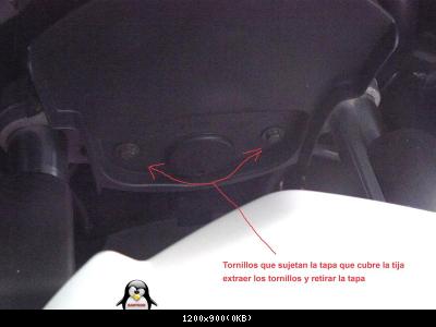

JRAT Publicado 23 de Agosto del 2011 Compartir Publicado 23 de Agosto del 2011 La 500 lleva encima del guardabarros delantero y sujeto a la tija inferior una protección de plástico negro,revisa que este bien sujeta y que no roce con el carenado ,yo le puse unas juntas de goma o una tira de espuma adhesiva (no recuerdo) y la recorte un poco. Enlace al comentario Compartir en otros sitios web More sharing options...
