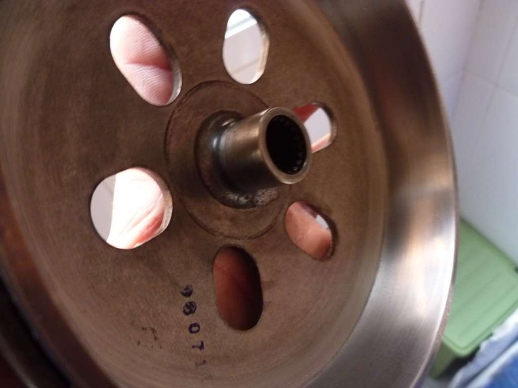

Hola amigos, ayer desmonte el embrague y el variador de mi SD 300i, la moto tiene actualmente 6.800Km ...
es normal que las guias no salieran? estaban que no subian... y es normal que con estos km este el variador asi de mierda y polvo? hay hasta tropezones de polvo...los de mis anteriores motos no recuerdo haberlos sacado asi.
aconsejais limpiarlo solo? sin echar nada?

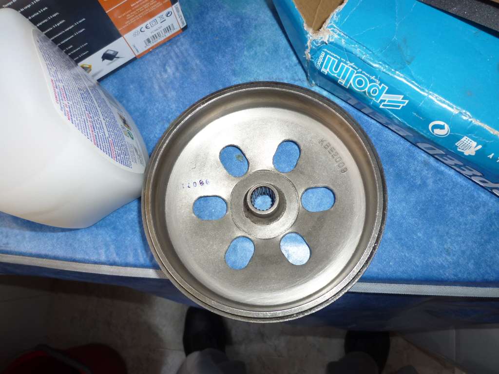

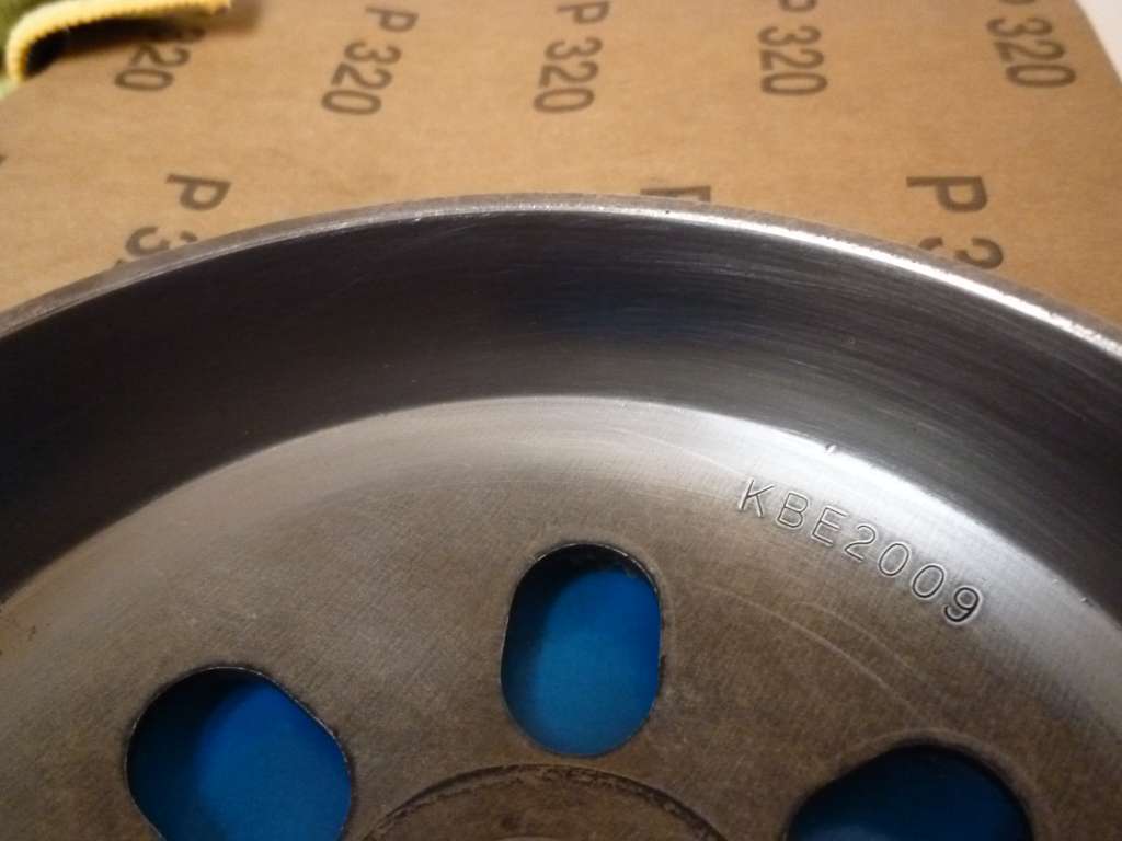

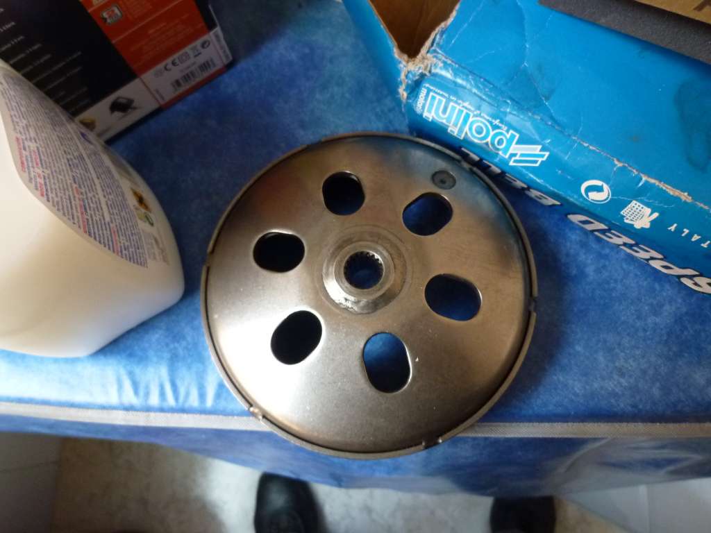

y el embrague es bueno darle una peladita fina de lija? por lo que veo las zapatas desgastan por igual la superficie.
graciasss. un saludo!

uno de los motivos por lo que estoy limpiando y quiero lijar un poco el embrague es por si ceden un poco los tirones entre 4 y 5 mil rpm. para saber si es tema ecu o no.

La campana una buena limpieza
