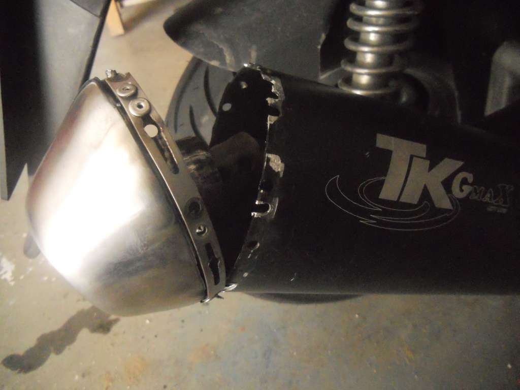

ugena44 Publicado 21 de Abril del 2013 Compartir Publicado 21 de Abril del 2013 aqui teneis un tubo de escape para que no se lo recomendeis a nadie,lo he tenido que arreglar 2 veces en 6 meses. Enlace al comentario Compartir en otros sitios web More sharing options...

ugena44 Publicado 21 de Abril del 2013 Autor Compartir Publicado 21 de Abril del 2013 Para que se vayan poniendo las pilas los de TURBOKIT,y hagan las cosas como diosmanda... Poli :beer eso eso. y encima tengo que dar gracias que no haya salido disparado el colin(no se como se llama) Enlace al comentario Compartir en otros sitios web More sharing options...

Tomas40 Publicado 22 de Abril del 2013 Compartir Publicado 22 de Abril del 2013 probablemente te lo cambien, pero te volverá a pasar, son muy malos, el mecánico que toca mi moto me dijo que había dejado de ponerlos. Me enseñó uno igual con el colín fuera Enlace al comentario Compartir en otros sitios web More sharing options...
Invitado conan Publicado 22 de Abril del 2013 Compartir Publicado 22 de Abril del 2013 Ya ha de ser malo el metal, como para terminar por romperse el agujero del remache con las vibraciones, como bien te dice el compañero, fotos y remitelas a turbokik a ver que dicen, aunque no creas que solo pasa con turbokik, hace podo a un amigo, le salio disparado el dbkiller de su flamente y caro JCosta y ni siquiera lo encontro, y nadie no JCosta ni la persona que lo monto quieren saber nada, suerte con la reclamacion. Enlace al comentario Compartir en otros sitios web More sharing options...
Jose35vlc Publicado 22 de Abril del 2013 Compartir Publicado 22 de Abril del 2013 La verdad es que el turbokit es bastante malo y muchas veces lo barato sale caro. Yo llevo desde la revision de los 1000 km (hace 2 años) el Leovince 4road y es una maravilla. Hace un año le quite el Db killer y vi que por dentro estaba roto, acto seguido me fui al taller a reclamar. Mi mecanico le hizo fotos y a los pocos dias me llamó que tenia uno nuevo en garantia.Me lo cambiaron gratis y a correr :velocidad Enlace al comentario Compartir en otros sitios web More sharing options...

ugena44 Publicado 22 de Abril del 2013 Autor Compartir Publicado 22 de Abril del 2013 voy a volver a escribir el mensaje por que parece que antes no lo he hecho bien. deciros que la moto la compré con dos añon y cuatro meses, ahora la moto tiene tres años. cuando la compré el silenciador aparentemente estaba nuevo, a los dos o tres meses ya se me abrió la primera vez le puse unos remaches y listo. ahora se me ha vuelto a abrir y le he metido tornillos(a ver lo que dura) tambien deciros que acabo de mandar un correo a turbokit contandoles el fallo que tiene su silenciador(con fotos) les he mandado el correo para que lo corrijan no para pedir nada ya que no me creo con derecho,asi que si me contestan como si no ya os lo contaré. Enlace al comentario Compartir en otros sitios web More sharing options...
Tomas40 Publicado 23 de Abril del 2013 Compartir Publicado 23 de Abril del 2013 Ademas de los tornillos, sellalo con una pasta térmica que aguante muchos grados de calor. El problema es que el metal se calienta y es muy fino, lo agujeros de los tornillos terminaran rompiéndose. Ponle arandelas dentro y fuera ademas de la pasta Enlace al comentario Compartir en otros sitios web More sharing options...
