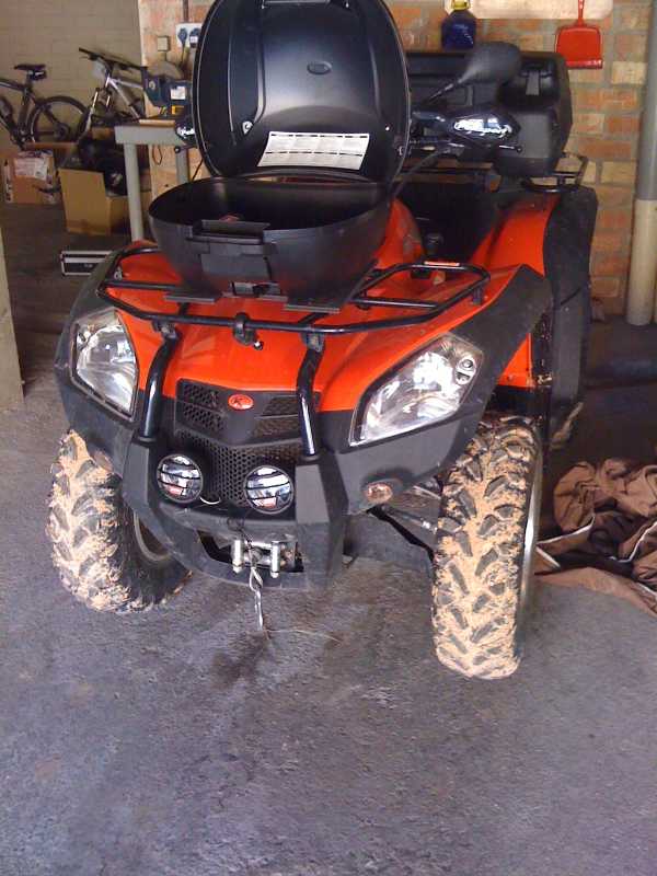

Invitado xiquete Publicado 9 de Mayo del 2011 Compartir Publicado 9 de Mayo del 2011 Pero no te venía de fábrica con el Kymco ??? Pq a mi si... Adjunto foto para que lo veas... Enlace al comentario Compartir en otros sitios web More sharing options...
NACHILLO Publicado 9 de Mayo del 2011 Autor Compartir Publicado 9 de Mayo del 2011 AFIRMATIVO, VIENE DE SERIE MONTADO EN EL kYMCO PERO COMO NO SE REFLEJA EN LA FICHA TÉCNICA EN LA ITV TE LO TIRAN PARA ATRAS COMO ESTÁ PASANDO CON OTRAS MARCAS. SOLUCCIÓN: TE DIRIGES A TU CONCESIONARIO Y TE PEDIRÁ LA INFORMACIÓN QUE COMENTÉ, AL POCO TIEMPO TE REMITIRÁN EL CERTIFICADO PARA QUE LO PRESENTES EL DÍA QUE TE TOQUE LA ITV. Y ME IMAGINO QUE PAGANDO OTRA PEQUEÑA CANTIDAD, LO INCLUIRÁN EN LA FICHA PARA SIEMRPE. SE DE PROBLEMAS EN OTRAS MARCAS, POR ESO LO HE EXPUESTO EN ESTE FORO PARA SABER SI ALGUIEN HA TENIDO YA LA EXPERIENCIA DEL PASO DE ITV. Y QUE PEGAS LE HAN PODIDO PONER. UN SALUDICO Enlace al comentario Compartir en otros sitios web More sharing options...
