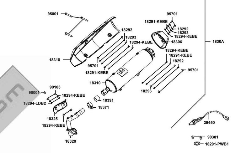

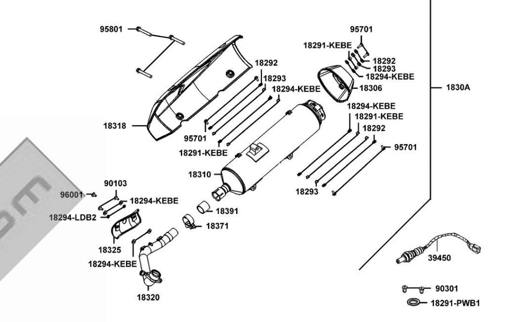

Yo voy a intentar quitarlos con 2 o 3 agujeros en la tapa final del escape.
Taparé el garchitornillo y abriré los agujeros atras.
Una vez hechos los agujeros, me gustaría hacerles una rosca para poder poner unos tornillos y así taparlos en la ITV, y para también poder jugar con la intensidad del ruido.
Si alguna vez quiero ponerle una tapa sin agujeros, puedo mirar esta página.
http://www.motodesguaceryr.com/es/super-dink/1013-tapa-soporte-cupula-kymco-superdink-125-y-300.html
No obstante os pongo el esquema del despiece del escape.
Saludos
