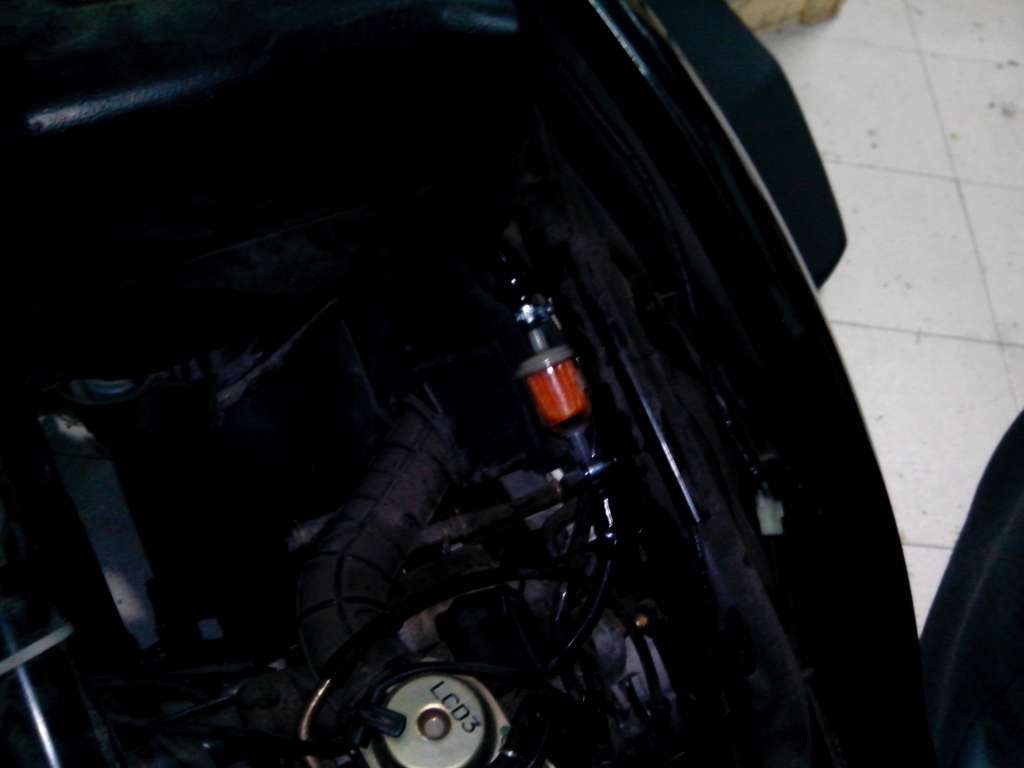

morante1988 Publicado 11 de Abril del 2013 Compartir Publicado 11 de Abril del 2013 Que tal? me presento desde Barcelona con una People S 125 del 2006. La moto la tengo en marcha desde hace 1 mes, llevaba 4 años parada en el garaje, le he hecho una puesta a punto y ahora la uso a diario, era de mi hermano y solo tiene 11000km y con esta crisis vendí el coche. Voy a echarle un ojo al foro. Mañana tengo pensado montarle un filtro de gasolina, pero no estoy seguro de en que tubo de los dos tiene que ir, alguna idea? Os dejo una foto, esta exactamente igual solo que le he vuelto a montar la cúpula con una lamina solar negra. Saludos. Enlace al comentario Compartir en otros sitios web More sharing options...

Invitado conan Publicado 12 de Abril del 2013 Compartir Publicado 12 de Abril del 2013 Bienvenido al foro, es una maquina preciosa y muy dura, el filtro debes montarlo en el macarron que va desde la bomba al carburador, le puedes poner otro si quieres en el macarron que va desde el tanque hasta la bomba, pero no es necesario y ademas si lo haces ten cuidado de pinzar antes el tubo. Enlace al comentario Compartir en otros sitios web More sharing options...

morante1988 Publicado 12 de Abril del 2013 Autor Compartir Publicado 12 de Abril del 2013 Gracias a todos, acabo de montar el filtro, creo que me dieron uno demasiado grande porque apenas se llena. Enlace al comentario Compartir en otros sitios web More sharing options...

morante1988 Publicado 18 de Abril del 2013 Autor Compartir Publicado 18 de Abril del 2013 Hola !!!! Es el unico tema que he encontrado en erlacion al filtro de gasolina de la people 125 S ! ¿Lo trae de serie? es que he intentado mirar por internet y aunque en el manual comentan el filtro de gasolina no consigo localizarlo.Si alguien me aclarase el tema ....Muchas gracias !!! Si, por mucho que ponga en el manual que hay que cambiar el filtro cada 7000km la moto no lleva filtro, si lo quieres poner, tendrás que hacerlo tu mismo. Solo hay que cortar el tubo de gasolina que va del deposito al carburador y colocarlo en medio. Saludos. Enlace al comentario Compartir en otros sitios web More sharing options...
