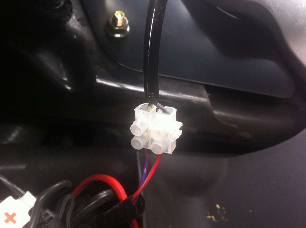

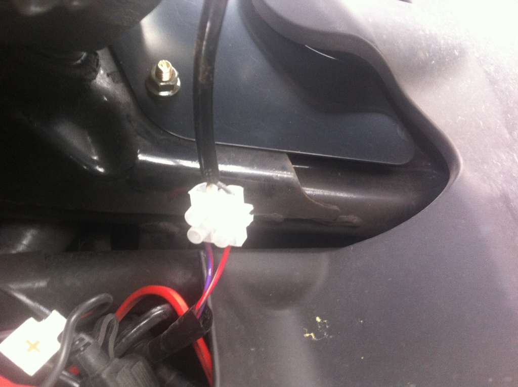

ardilla Publicado 23 de Abril del 2013 Compartir Publicado 23 de Abril del 2013 Buenas, pues aqui van un par de fotos de como queda. Si sigues desde la rueda el cable negro por la orquilla hacia arriba llega hasta un conector (si no recuerdo mal, esta pillado con una pinza en la orquillla para que no se mueva) y en el otro extremo del conector es donde se me partio a mi el cable. creo que en la foto se ve bien los colores para que no tengas que probar, del cable que viene de la Rueda los colores GRIS y BLANCO , y del cable que viene del cuenta el Rojo-gris y el Rojo-Morado. Edu probo por que no se lo sabia de memoria, si lo pones mal, al darle caña a la rueda en el sentido correcto no se movera el cuenta... Rojo-Gris al Gris y Rojo-Morado al Blanco. Si le das conla mano velocidad a la Rueda el cuenta empezara a subir. Ahora que viene el Buen tiempo, voy a ver si desmonto el frontal y rehago yo el empalme metiendole un poco de termoretractil y sujetando bien el cable en algun sitio... pero vamos que llevo asi unas semanas y ni un problema... Si necesitas algo mas avisa salu2 Enlace al comentario Compartir en otros sitios web More sharing options...

reinaldo2k Publicado 13 de Mayo del 2013 Compartir Publicado 13 de Mayo del 2013 Bueno, pues actualizo para decir que siguiendo las instrucciones de ardilla, he conseguido volver a empalmar los cables y todo funciona a la perfección! Gracias por decirme los colores de los cables a conectar, así ya fui sobre seguro. Al final también tuve que poner algo de cable a modo de extensión, porque me llegaban muy justo los cables originales a la clema. Un poco de cinta aislante negra (no encontré termorretráctil en la ferretería de mi calle) y listo! Mil gracias por las explicaciones! :aplausos Saludos! Enlace al comentario Compartir en otros sitios web More sharing options...
