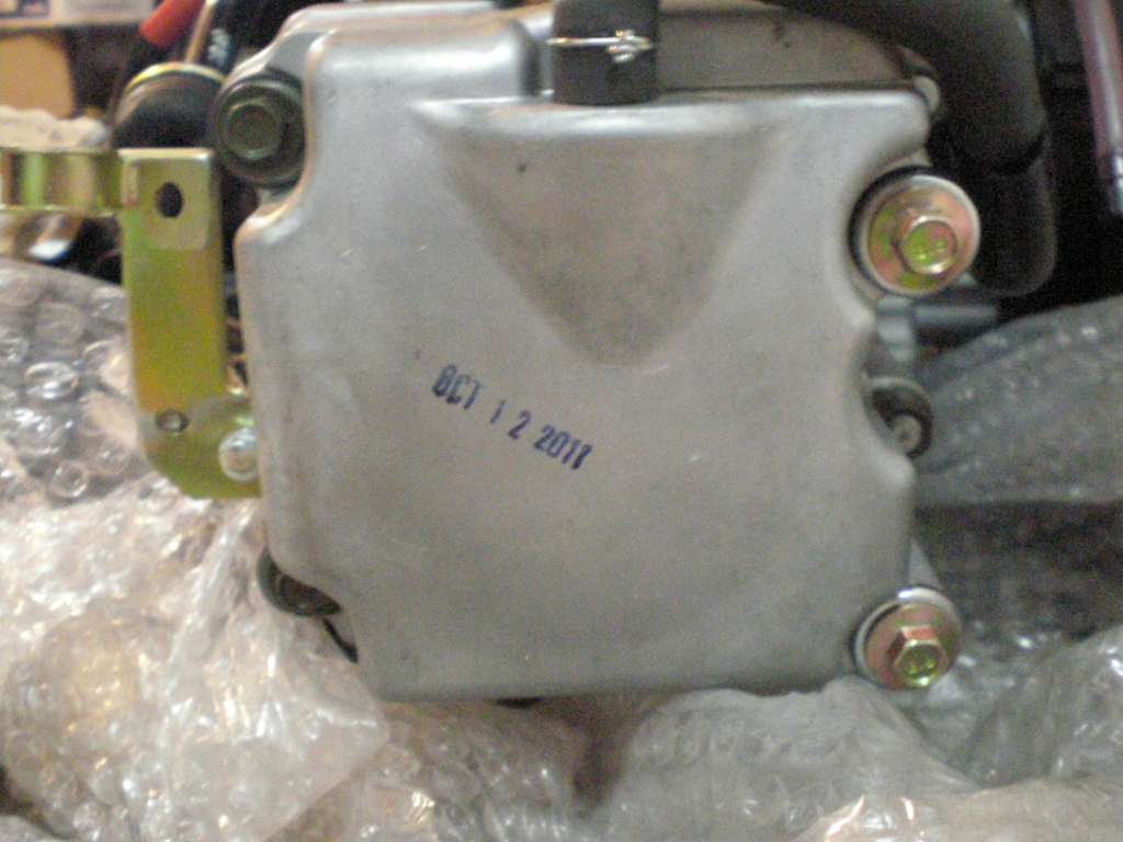

Cepri Publicado 8 de Abril del 2013 Compartir Publicado 8 de Abril del 2013 Mi SD 125 la compre a mediados de febrero de 2013,pero en papeles me pone que fue importada y pasada por aduana en junio del 2012. El problema que se habla lo tendre? corro peligro? o en esta fecha se subsano el problema? Saludos Enlace al comentario Compartir en otros sitios web More sharing options...

asturcon Publicado 8 de Abril del 2013 Compartir Publicado 8 de Abril del 2013 Mi SD 125 la compre a mediados de febrero de 2013,pero en papeles me pone que fue importada y pasada por aduana en junio del 2012. El problema que se habla lo tendre? corro peligro? o en esta fecha se subsano el problema? Saludos En la cabeza del la culata tienes impresa la fecha de fabricación del motor. Unas fotos de ejemplo, de mi nuevo motor. Enlace al comentario Compartir en otros sitios web More sharing options...

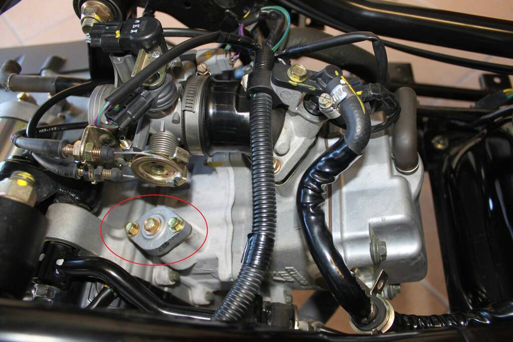

javi147cup Publicado 9 de Abril del 2013 Compartir Publicado 9 de Abril del 2013 buenos dias, esto lo escribio anoche galagor. como dije bastante facil. ahora la cosa es donde encontrar la pieza, buena bonita y barata. "Hola, cambiar el tensor de la cadena de distribución es fácil, te dejo esta foto del motor de la SD 300 el círculo rojo muestra el tensor, se retira primero el tornillo del centro, luego los de los lados, y sale con bastante facilidad. Para instalarlo hay que destensar el muelle con un destornillador pequeño, se mete por el hueco de la pieza y se gira, se pone con junta nueva para evitar pérdidas, el par de apriete de los tornillos exteriores de 6 mm es de 10nw. Enviado desde mi galaxy S2 Enlace al comentario Compartir en otros sitios web More sharing options...

meinako Publicado 9 de Abril del 2013 Compartir Publicado 9 de Abril del 2013 Os dejo una fotillo que he encontrado, os señalo donde esta el tensor de la correa de distribucion. Y aqui el despiece, lo que se rompe será supongo el regulador del tensor de la cadena que es la pieza que lleva el muelle apoyado en el propio tensor que hace que se afloje la correa y roze en el carter hasta que rompe.. La pieza sale sobre los 30 euros. Es facil de cambiar. Referencia: 14520 14520-GY6-91M1 REGULADOR TENSOR CADENA 31.93EUR Enlace al comentario Compartir en otros sitios web More sharing options...
