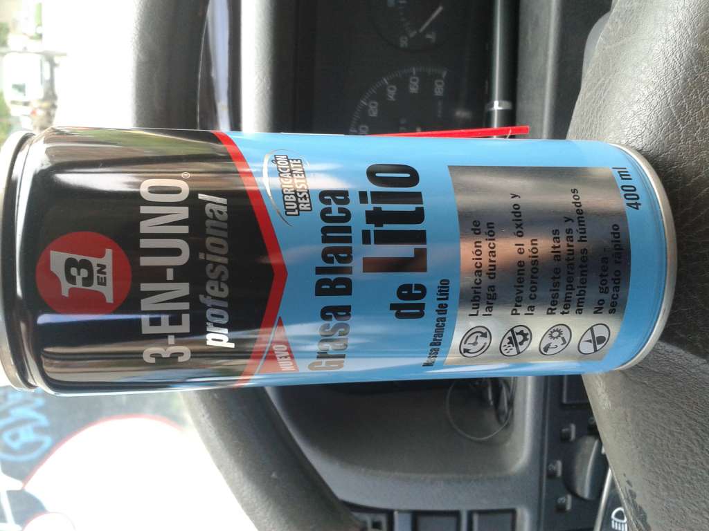

Cepri Publicado 7 de Abril del 2013 Compartir Publicado 7 de Abril del 2013 La grasa que es liquida de litio o la que es como pasta, la de toda la vida.? Saludos Enlace al comentario Compartir en otros sitios web More sharing options...
rob73 Publicado 8 de Abril del 2013 Compartir Publicado 8 de Abril del 2013 la grasa de litio viene siempre en spray para aplicarla mejor. en botes de 400 unos 8€ mas o menos... Enlace al comentario Compartir en otros sitios web More sharing options...

Cepri Publicado 10 de Abril del 2013 Compartir Publicado 10 de Abril del 2013 Esta grasa es buena ¿no? Donde esta la cadena Saludos Enlace al comentario Compartir en otros sitios web More sharing options...
Administradores fededb Publicado 11 de Abril del 2013 Administradores Compartir Publicado 11 de Abril del 2013 Es la de transmisión, tu moto lleva correa y no tienes que engrasarla Enviado desde mi GT-I9300 usando Tapatalk 2 Enlace al comentario Compartir en otros sitios web More sharing options...
