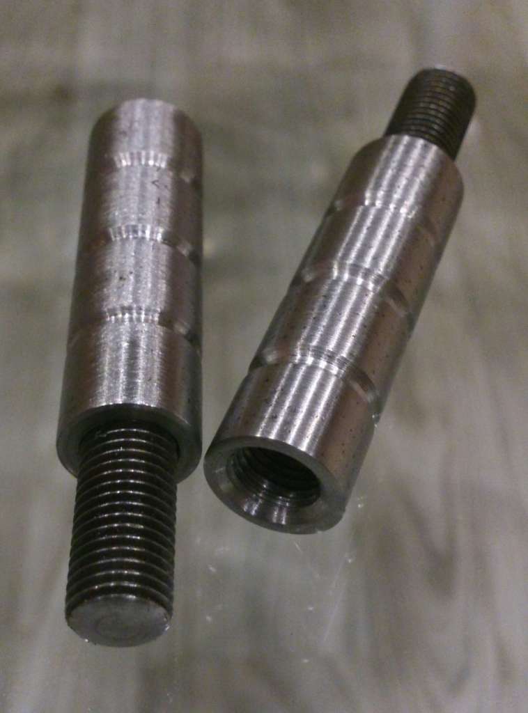

Invitado Publicado 19 de Septiembre del 2014 Compartir Publicado 19 de Septiembre del 2014 Ya me los he fabricado!!!. Ahora toca encontrar un huequecillo para montarlos a ver como quedan. Muchas gracias por el croquis de cotas.. Enlace al comentario Compartir en otros sitios web More sharing options...
Invitado Publicado 28 de Septiembre del 2014 Compartir Publicado 28 de Septiembre del 2014 Colocados. Los fabrique en hierro y con una capa de imprimación y otra de negro mate ese es el resultado. Y que dure!!!!! V's Enlace al comentario Compartir en otros sitios web More sharing options...

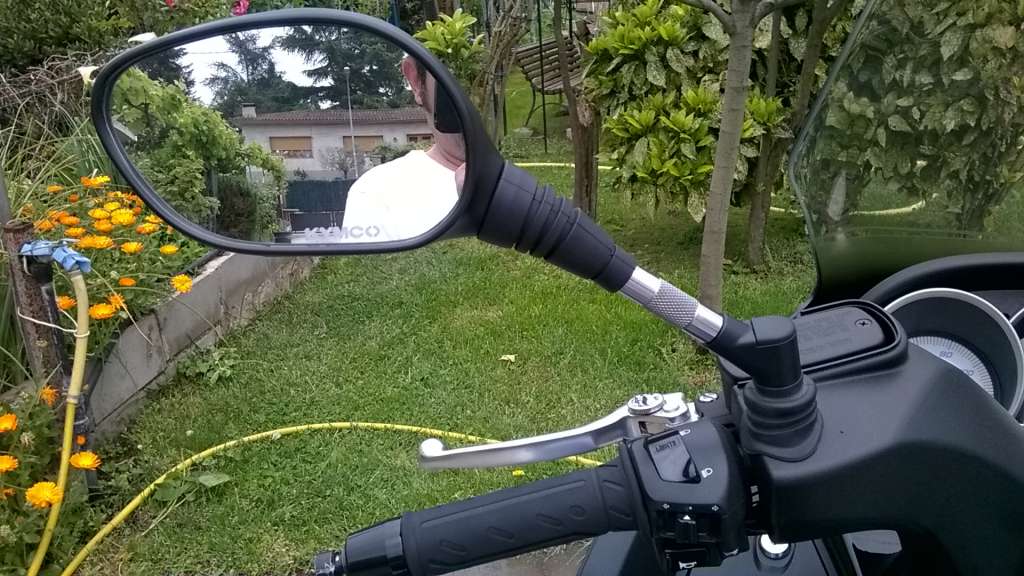

FROILAN69 Publicado 31 de Diciembre del 2014 Compartir Publicado 31 de Diciembre del 2014 Bueno pues al final como estoy en casa de baja por una lesión me estoy dedicando a la moto un poco. Pedi esto en una tienda de motos cualquiera que vendan quads también. Son los tornillos de los separadores traseros de muchos quads, ideales para los espejos y con la misma métrica 10x1.25 de acero y baratos a 2.50 unidad, vienen en paquetes de dos, o sea mejor imposible. La única pega es que la rosca es larga pero se corta a 1 cm y listo. Luego se encinta o con termorretractil y listo así queda. Barato, sencillo y eficaz. Saludos Enlace al comentario Compartir en otros sitios web More sharing options...
Rafa Guzman Publicado 1 de Enero del 2015 Compartir Publicado 1 de Enero del 2015 Bueno pues al final como estoy en casa de baja por una lesión me estoy dedicando a la moto un poco. Pedi esto en una tienda de motos cualquiera que vendan quads también. Son los tornillos de los separadores traseros de muchos quads, ideales para los espejos y con la misma métrica 10x1.25 de acero y baratos a 2.50 unidad, vienen en paquetes de dos, o sea mejor imposible. La única pega es que la rosca es larga pero se corta a 1 cm y listo. Luego se encinta o con termorretractil y listo así queda. Barato, sencillo y eficaz. Saludos +1.000 Enlace al comentario Compartir en otros sitios web More sharing options...

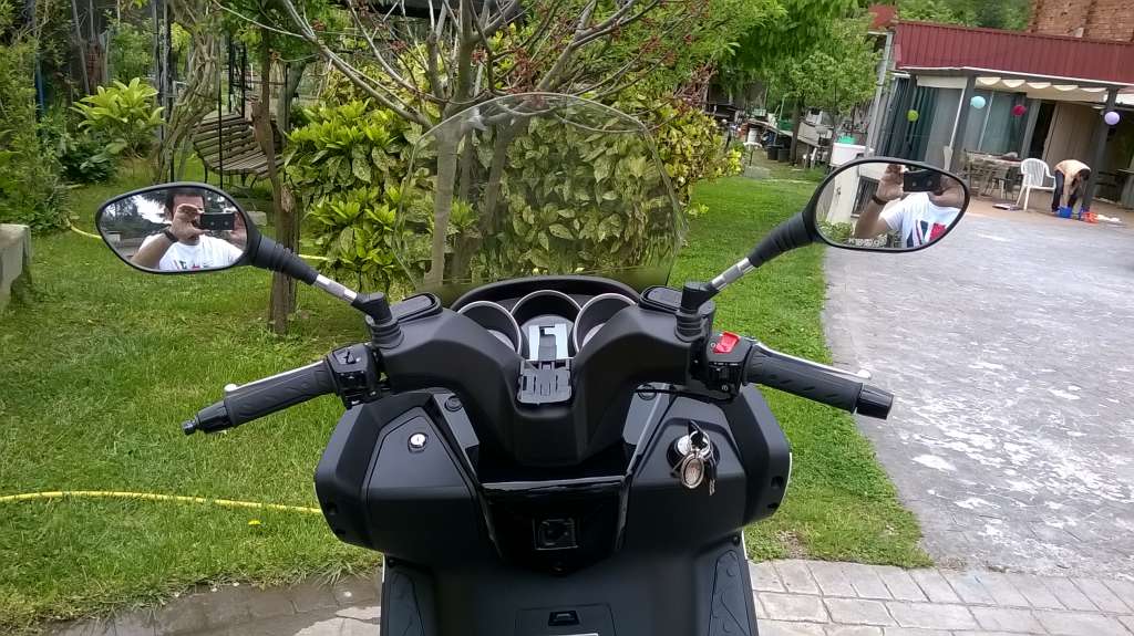

Rafa Guzman Publicado 11 de Febrero del 2015 Compartir Publicado 11 de Febrero del 2015 Pues ya los he puesto y van genial. Los he comprado aquí: http://www.caneroquad.com/canero.asp?idq=CATALOGO/esparragos%20separadores%20%20ltz400 -4 tornillos 14,96€ con portes. Ahora os envío unas fotos. Enlace al comentario Compartir en otros sitios web More sharing options...
Rafa Guzman Publicado 11 de Febrero del 2015 Compartir Publicado 11 de Febrero del 2015 Al principio dejé el tornillo de contratuerca en la rosca del espejo y me di cuenta que no tenía ningún sentido para el ajuste. Entonces lo cambié a la rosca del esparrago o tornillo separador y es ajuste queda como el de fabrica. De momento le he puesto encima cinta aislante negra para que no cante mucho. Eso es todo. Slu2... :en moto Enlace al comentario Compartir en otros sitios web More sharing options...
Rafa Guzman Publicado 12 de Febrero del 2015 Compartir Publicado 12 de Febrero del 2015 Pues ya los he puesto y van genial.Los he comprado aquí: http://www.caneroquad.com/canero.asp?idq=CATALOGO/esparragos%20separadores%20%20ltz400 -4 tornillos 14,96€ con portes. Ahora os envío unas fotos. El precio fue de 14,96 por que los compró mi vecino, 2 para el y 2 para mi, pero los pagó por transferencia. Pagando con tarjeta sería algo menos. Slu2... :en moto Enlace al comentario Compartir en otros sitios web More sharing options...

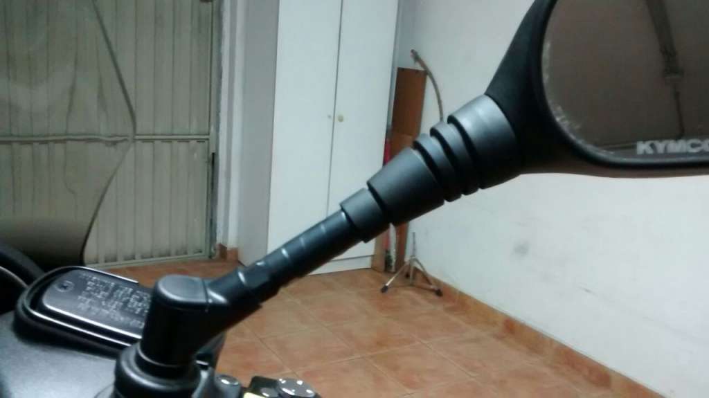

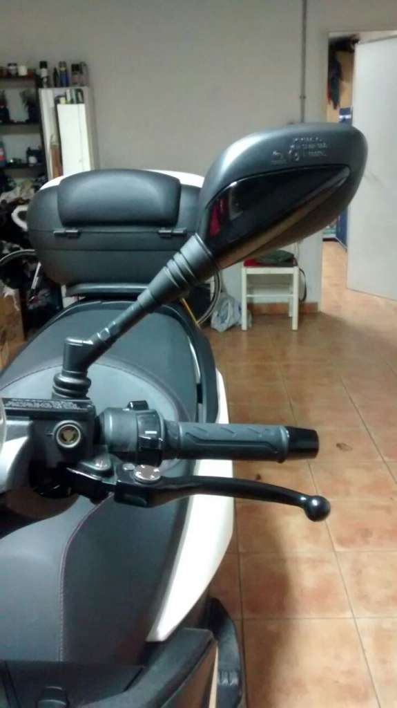

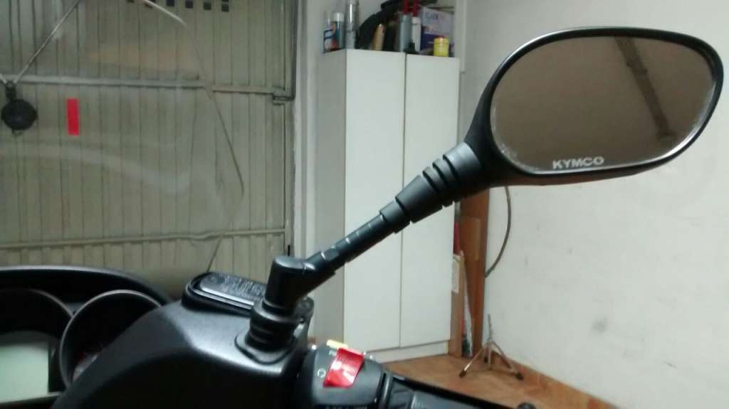

killemall03 Publicado 27 de Abril del 2015 Compartir Publicado 27 de Abril del 2015 Gracias pedrogolf73 por el plano, me los ha hecho el mecanico en el torno, solo que los ha "tuneado" un pelín, han quedado como se ven en las fotos, la verdad es que se nota, mucho mejor, una vez mas, gracias por el aporte. Enlace al comentario Compartir en otros sitios web More sharing options...
broadter Publicado 27 de Abril del 2015 Compartir Publicado 27 de Abril del 2015 Te han quedado realmente guapos los alargadores, con el color parece que flotan los retrovisores xD Salu2 Enlace al comentario Compartir en otros sitios web More sharing options...
