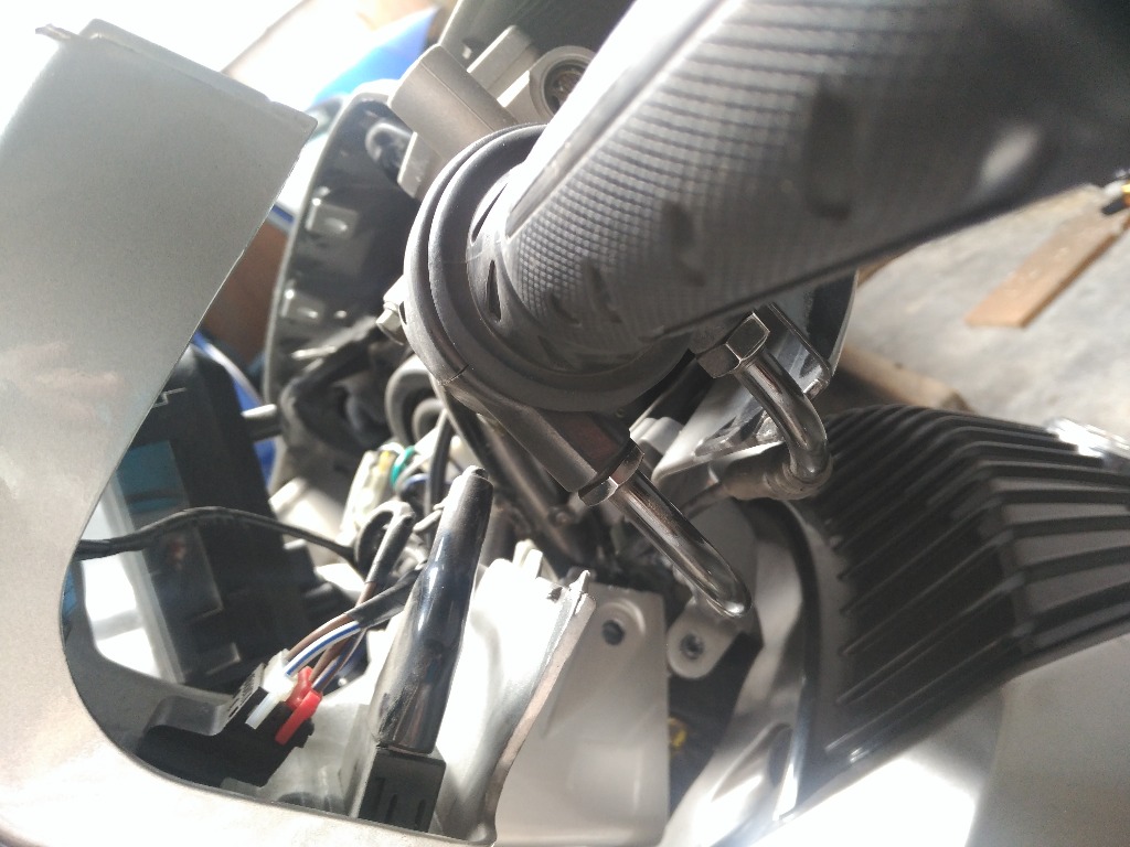

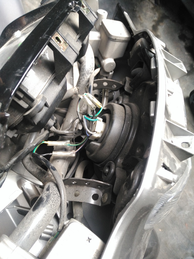

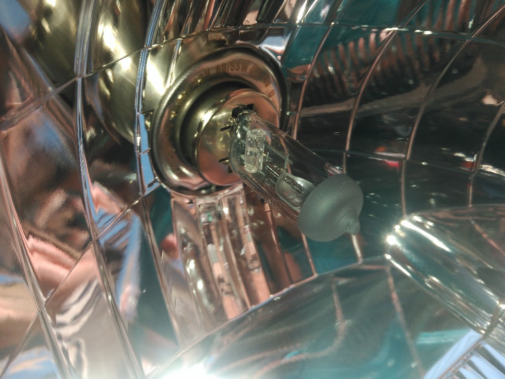

luckyshot Publicado 27 de Mayo del 2017 Compartir Publicado 27 de Mayo del 2017 Hola compañeros! Muchas gracias a todos por los consejos, acabo de cambiar mi bombilla que se fundió la de cruce. Es la primera reparación que he hecho personalmente y habré tardado 1h rompiendo algún pin :-| Al final todo ha quedado perfecto He comprado la original: Philips H4 12342 12V 60/55W por 9.90€ en un concesionario de coches. No quería arriesgarme a poner una equivocada aunque viendo el resultado quizás me animo a poner otra más blanca y potente. Os cuelgo unas fotos de la bombilla fundida y de cuando estaba todo desmontado. Un saludo! Enlace al comentario Compartir en otros sitios web More sharing options...
