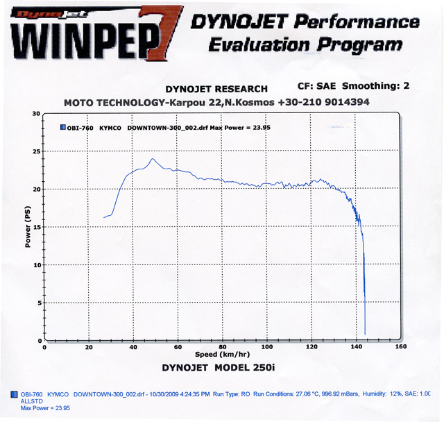

garchigarchi Publicado 1 de Abril del 2013 Compartir Publicado 1 de Abril del 2013 Aqui teneis una grafica: Como veis la SD300 llega a 24 cv a la rueda. Es normal en un motor que utilice variador que pierda un 20-25% entre la potencia generada en el cigueñal y la que reproduce a la rueda. Eso le pasa a las Tmax, Nexus, C600, a todos los scooters. Esa es la asignatura pendiente de los variadores. Un motor de cambio manual no pierde mas de un 10-15% entre el cigueñal y la rueda. Por eso a igualdad de potencia, siempre anda mas un motor manual. Saludos Enlace al comentario Compartir en otros sitios web More sharing options...
