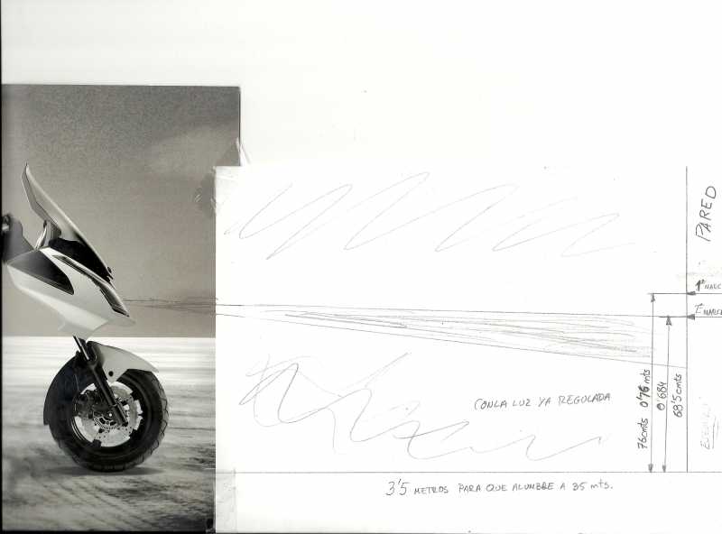

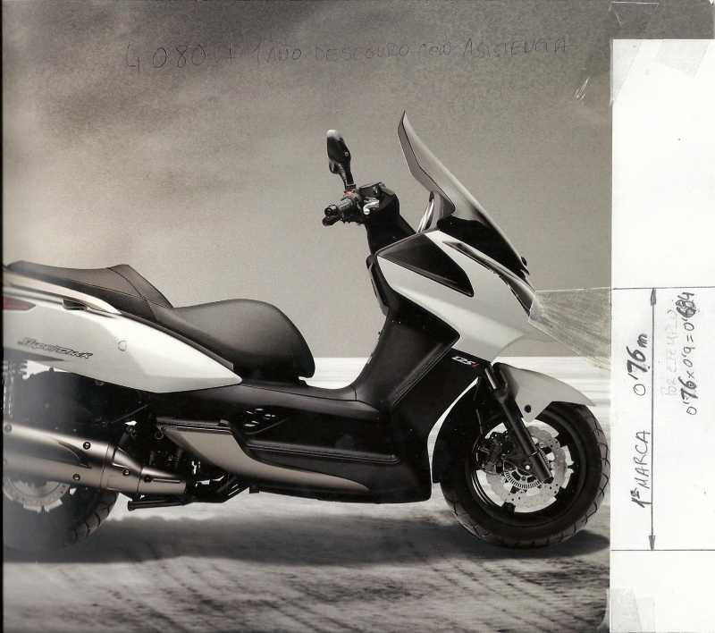

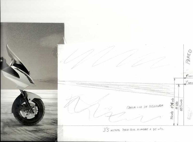

bautis Publicado 29 de Marzo del 2013 Compartir Publicado 29 de Marzo del 2013 Como al parecer no está en bricos,pues lo pongo aquí para que sea mas fácil encontrarlo. El fundamento de la regulación es que alumbre en su justa medida,ni demasiado bajo,que es como suelen venir,ni demasiado alto como para deslumbrar a los que vengan de frente.Es decir,la luz tiene que ir descendiendo gradualmente hasta una longitud de unos 35 o 40 metros 1º- pegar la rueda delantera a la pared con las luces de cruce encendidas y medir la altura a la que quedan. Estas son las medidas que yo he tomado,pero lo hice solo y pueden variar algo.Si lo hacéis entre dos,uno montado y otro tomando las medidas,mejor. Con esta medida,marcada ya en la pared,retrasamos la moto a 3´5 o 4 metros,dependiendo de si queremos que alumbre a 35 o a 40 metros.En este caso está a 3´5 mts para que alumbre a 35 mts La medida que yo he tomado es de 760 mm o 0,76 metros.Multiplicamos esta medida por 0´9 y así conseguimos que la luz descienda un 10% hasta llegar a 0 a los 35 mts.La medida que resulte,en este caso 685 mm o 68´5 cm la marcamos en la pared y ya podemos ponernos a regular la altura de las luces. Si como es lo normal,las luces vienen bajas,las luces estarán por debajo de la marca definitiva.Subidlas hasta la marca y listo :okey Una foto de los tornillos de regulación. No hace falta desmontar nada,es solo para que tengáis una referencia de donde están Enlace al comentario Compartir en otros sitios web More sharing options...

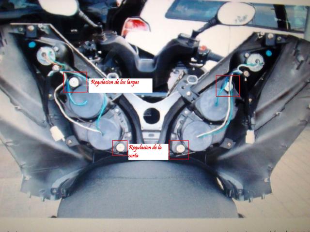

bautis Publicado 16 de Abril del 2013 Autor Compartir Publicado 16 de Abril del 2013 Genial!... Muchas gracias por tu aporte. Una pregunta, eso es para las de cruce...y ¿para las altas? Para las altas es un poco mas complicado.El sistema es el mismo,pero al estar los tornillos mas altos y haber menos espacio es mas difícil llegar a ellos,incluso encontrarlos.Trabajas a ciegas y a no ser que seas de mano pequeña me da la impresión de que no vas a poder.Lo que yo hice es mover las luces con el frontal sacado,pero la lié parda.Iba alumbrando los carteles de la autopista,no te digo mas.Para volver a ponerlas en su sitio,tuve que soltar de nuevo el frontal e ir probando poco a poco,es decir,las bajaba,presentaba el frontal sin atornillar,volvía a sacar y repetía la operación de bajar un poco hasta conseguir la altura de luces deseada.Es laborioso y encima no tienes una referencia clara como con las cortas,las largas alumbran a lo loco y es mas complicado tomar una referencia de la altura.Después de cambiar las bombillas de las cortas por unas H11 de 55w,me estoy planteando hacer lo mismo con las largas.Seguro que hay una ganancia buena. Enlace al comentario Compartir en otros sitios web More sharing options...

Rafa72 Publicado 8 de Julio del 2013 Compartir Publicado 8 de Julio del 2013 Perdona por mi inexperiencia compañero , pero si no hay que desmontar nada.. por dónde se le mete mano a esos tornillos? todo está tapado por las carcasas.. y yo por autovía no veo nada ¡¡ Enlace al comentario Compartir en otros sitios web More sharing options...

bautis Publicado 9 de Julio del 2013 Autor Compartir Publicado 9 de Julio del 2013 Se puede hacer sin desmontar nada,la última foto está puesta para que os hagáis una idea de donde están los tornillos que hay que girar. Yo lo he hecho con el destornillador que viene en la moto,pero si tienes uno de estrella de los cortos, lo harás mejor. Si te agachas y miras incluso se ve el tornillo, metes la mano por debajo del foco y llegas sin problema. Luego ya lo de girar, es cuestión de un poco de maña, pero como te comento se hace bien Enlace al comentario Compartir en otros sitios web More sharing options...
Invitado Miguel27 Publicado 4 de Septiembre del 2013 Compartir Publicado 4 de Septiembre del 2013 Si no hay que desmontar nada, ¿se entiende que hay que meter la mano por el hueco de la horquilla? El destornillador ¿plano o de estrella? Gracias Un saludo Enlace al comentario Compartir en otros sitios web More sharing options...
bautis Publicado 4 de Septiembre del 2013 Autor Compartir Publicado 4 de Septiembre del 2013 De estrella Enlace al comentario Compartir en otros sitios web More sharing options...
joseyjaque Publicado 4 de Septiembre del 2013 Compartir Publicado 4 de Septiembre del 2013 yo lo exo con una llave del 10 del juego de carracas Enlace al comentario Compartir en otros sitios web More sharing options...
