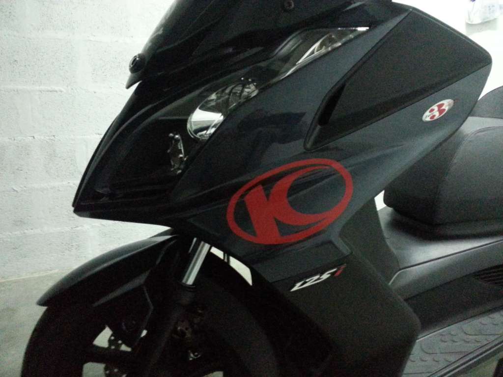

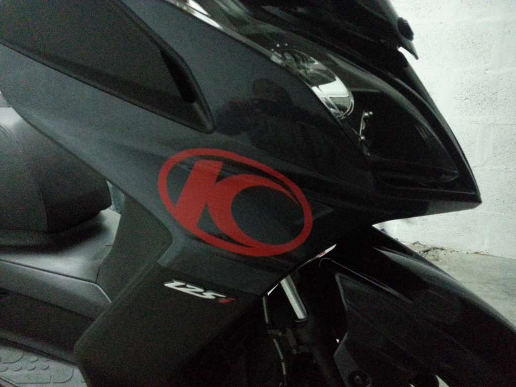

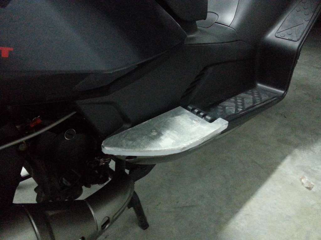

kurrololailo Publicado 28 de Marzo del 2013 Compartir Publicado 28 de Marzo del 2013 bueno pues lo ke le heido haciendo a la moto desde ke la kompre y ahora el no va mas del ayuntamiento de san fernando,logiko ke me kieran klavar 200€ Enlace al comentario Compartir en otros sitios web More sharing options...

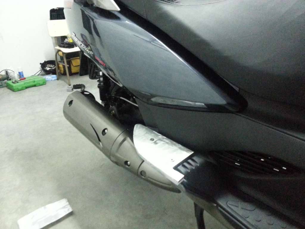

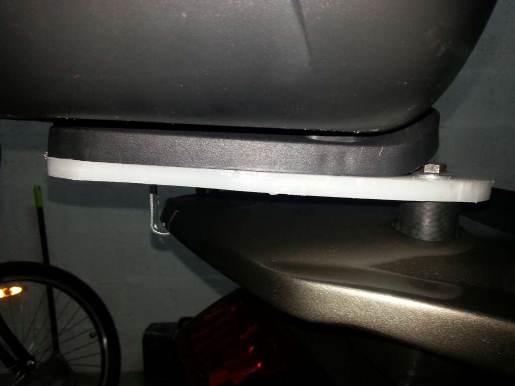

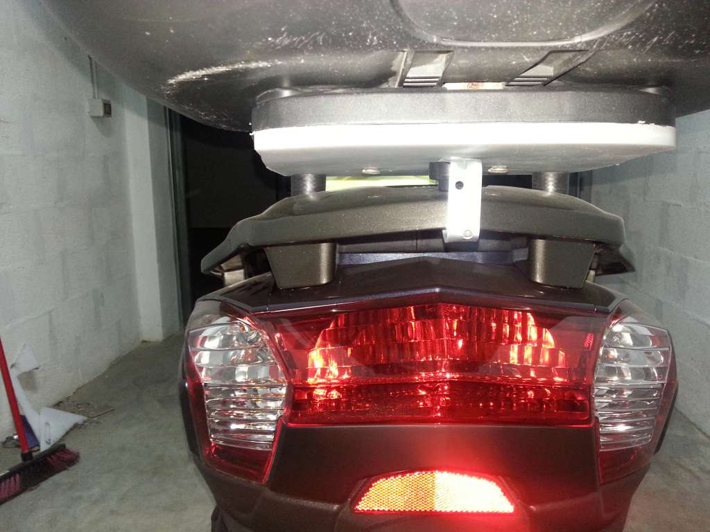

POLI Publicado 28 de Marzo del 2013 Compartir Publicado 28 de Marzo del 2013 Curro,curro estas hecho un artista,los reposapies caseros te a quedado muy bien,y no me gusta la plataforma que le as puesto al baúl,y no te lo tomes a mal,pero yo creo que te hubiera bastado con solo la plataforma del baúl,y la chapa esa en el mismo lugar que la llevas,las pegatas bonitas ok... Poli :beer Enlace al comentario Compartir en otros sitios web More sharing options...
rob73 Publicado 31 de Marzo del 2013 Compartir Publicado 31 de Marzo del 2013 muy chula :okey los reposapies te los has currado.... ( piensa en publicar un brico con ello) :ole la parrilla para el baul coincido con poli, pero podrías pintarla.... un saludo Enlace al comentario Compartir en otros sitios web More sharing options...
kurrololailo Publicado 31 de Marzo del 2013 Autor Compartir Publicado 31 de Marzo del 2013 muy chula :okey los reposapies te los has currado.... ( piensa en publicar un brico con ello) :ole la parrilla para el baul coincido con poli, pero podrías pintarla.... un saludo la pintare kuando tenga otro momento y lugar pero ademas no se de ke material pintarla. Komo dice dice el compañero rob73 esplicare un poko komo hice los posapies traseros. 1ºkompre una plancha de 5mm de esas de kortar en la kocina en los chinos 3;50€ 2ºme buske una plancha de aluminio de 6mm en un poligono cerkano a mi lokalidad(Hurté,ke no robé) 3ºkompre 4 tornillos de 5cm de largo kon kabeza exagonal y 4 tuercas de freno 4ºle kite a mi hijo un trozo de kartulina del kolegio kon la kual hice la plantilla. Ahora empiezo a decir komo lo hice,nada de metros ni niveles yo mido a kuartas komo mi amigo el koala,todo a vista y kon un poko de kabeza ke por cierto tengo bastante.Puse la kartulina encima del reposapies kon una mano aguantaba y kon la otra kon un lapiz markaba por debajo apoyando la mano en la karkasa del reposapies y empezando desde el principio hasta el final hice el dibujo luego korte ese dibujo y lo puse encima de la tabla del chino y la marke luego desplaze ese dibujo 3cm mas adelante (mirando la plantilla desde arriba desplace hacia la derecha y luego en el otro lado de la moto hacia la izkierda)para ke la plataforma sea mas ancha de la ke tenia el dibujo y asin konsegui hacer la plantilla en el plastiko y luego pasarla al aluminio. Espero me hayais entendido de no ser asin ire explikando ala persona ke lo nesecite y si hay alguien de mi pueblo o cerkano pues le ayudare enkantado. Enlace al comentario Compartir en otros sitios web More sharing options...
rob73 Publicado 31 de Marzo del 2013 Compartir Publicado 31 de Marzo del 2013 fácil, barato y efectivo,,,, :ole que mas quereis???? :beer Enlace al comentario Compartir en otros sitios web More sharing options...
