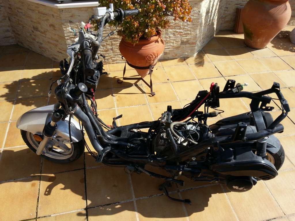

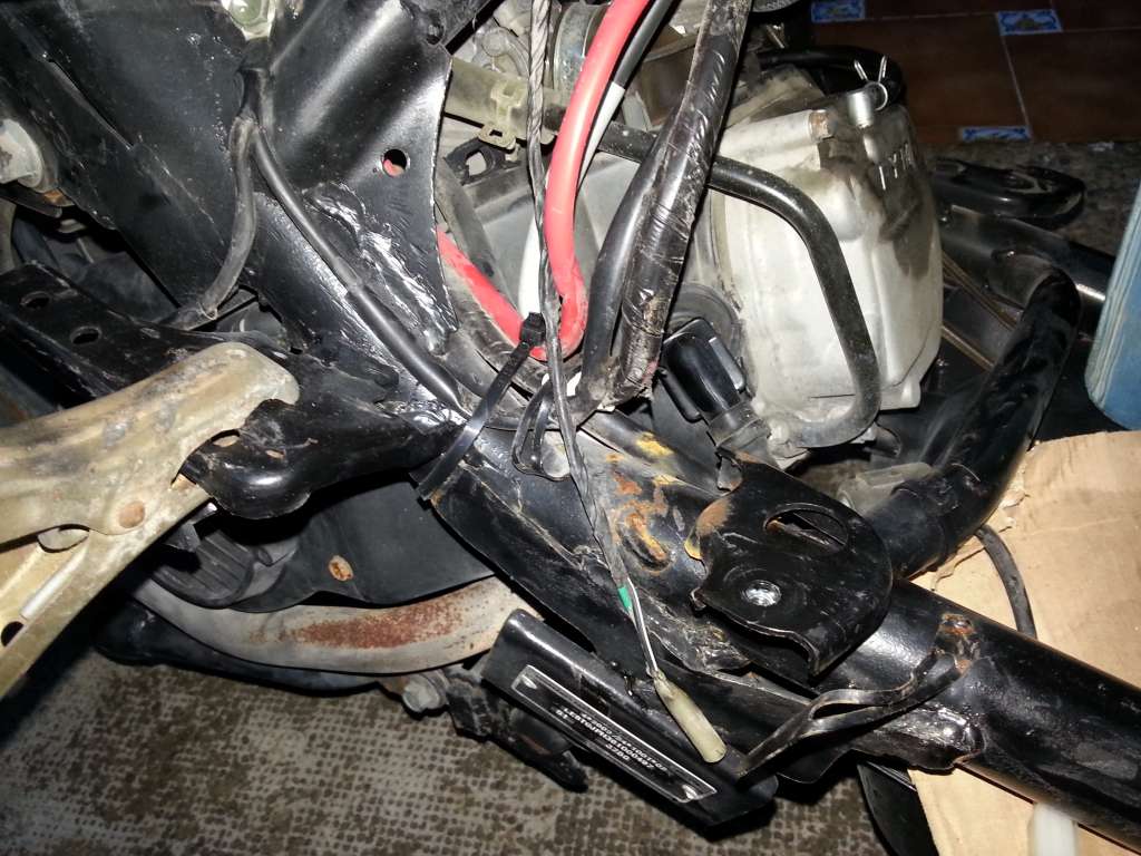

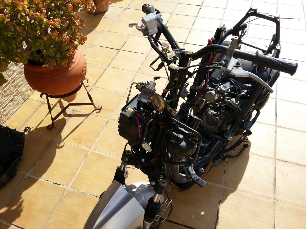

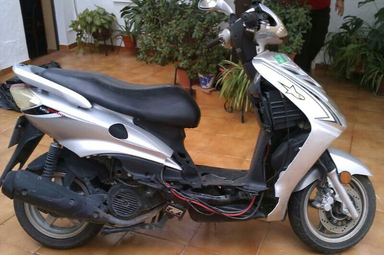

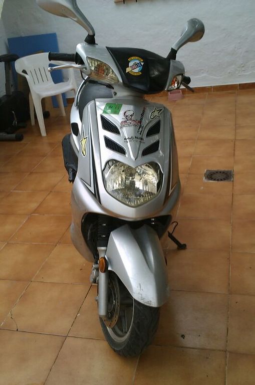

tieter1 Publicado 28 de Marzo del 2013 Compartir Publicado 28 de Marzo del 2013 Os pongo unas fotillos de lo ultimo que he comprado. A ver que saco de esto Asi la he dejado ya Enlace al comentario Compartir en otros sitios web More sharing options...
POLI Publicado 28 de Marzo del 2013 Compartir Publicado 28 de Marzo del 2013 Javi por lo que veo es una 125cc,de siniestro,te habrá costado poco verdad.. Poli Enlace al comentario Compartir en otros sitios web More sharing options...
tieter1 Publicado 28 de Marzo del 2013 Autor Compartir Publicado 28 de Marzo del 2013 Si. No tiene el chasis tocado y esta dada de alta. Hay qie echarle ahora unas horas y gusto Enlace al comentario Compartir en otros sitios web More sharing options...

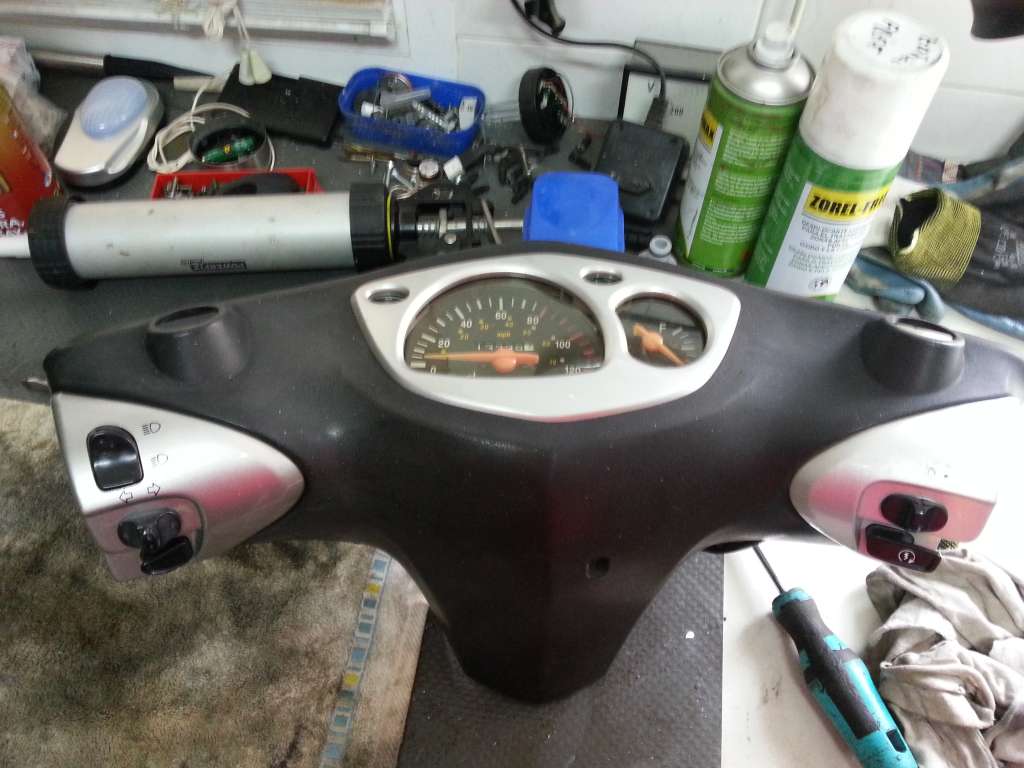

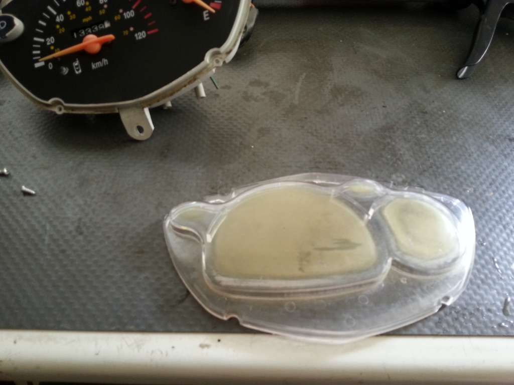

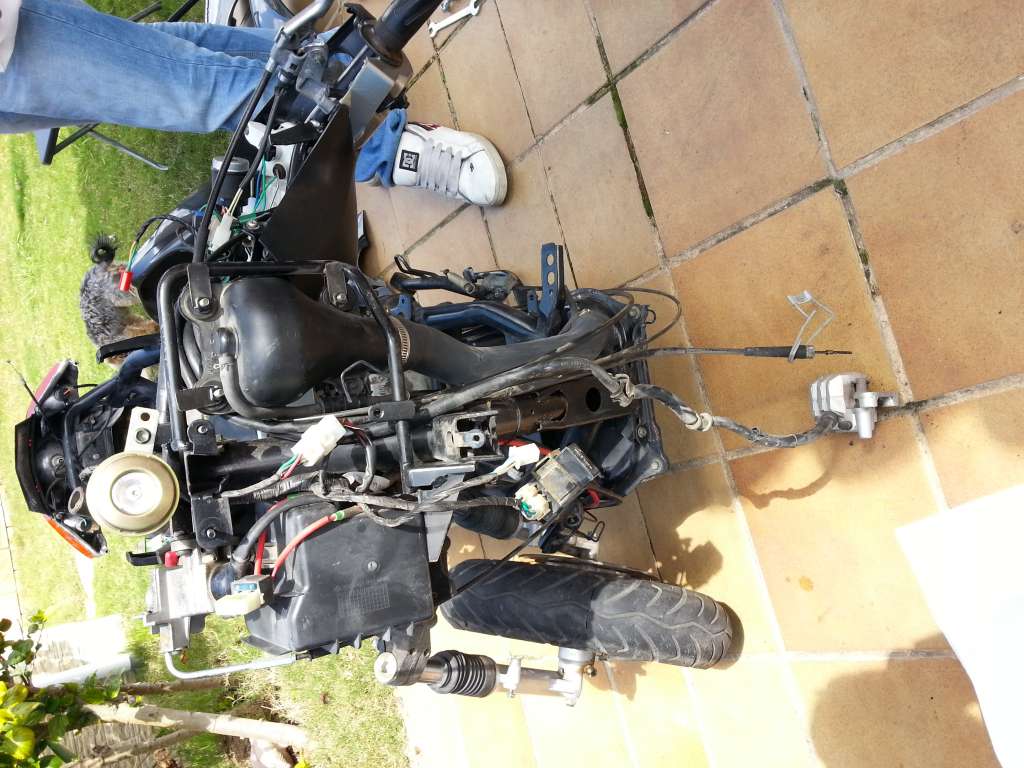

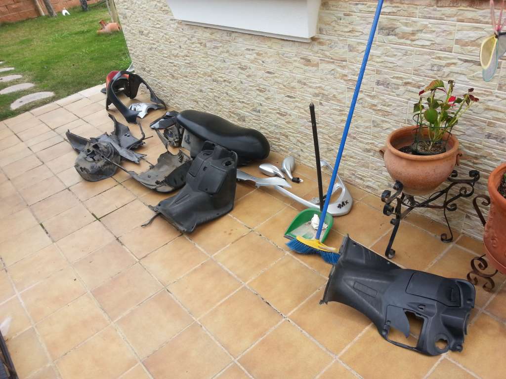

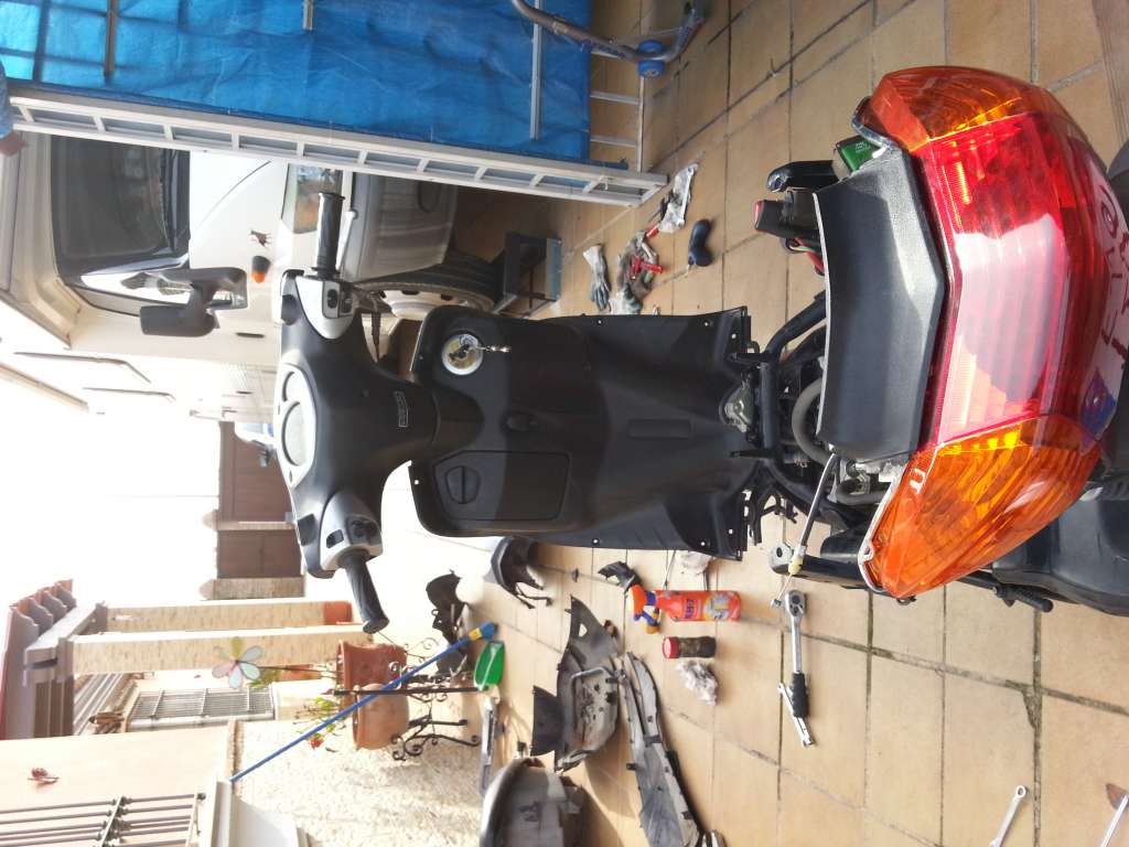

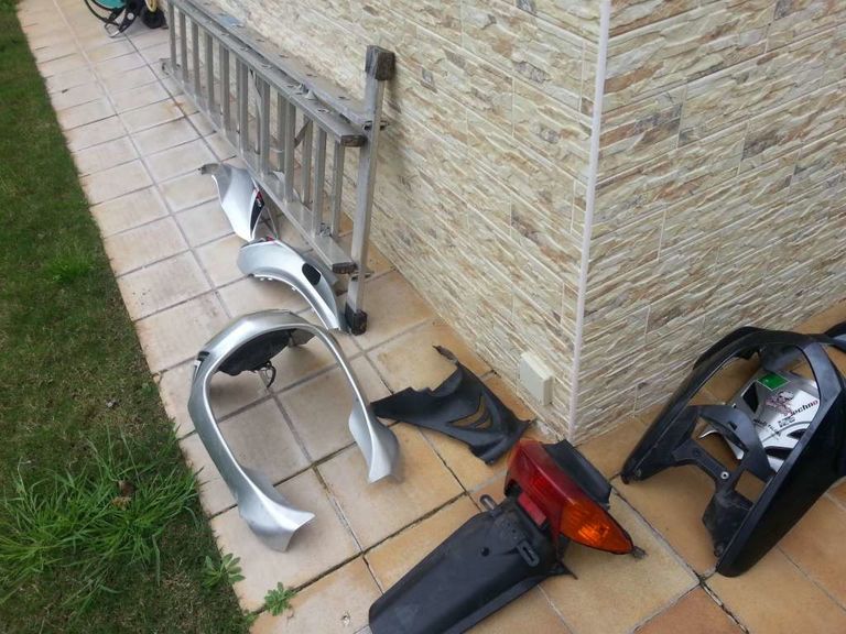

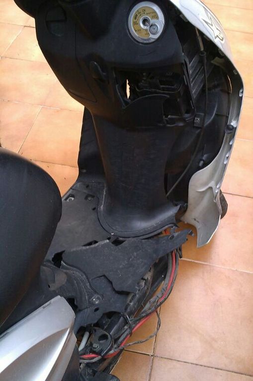

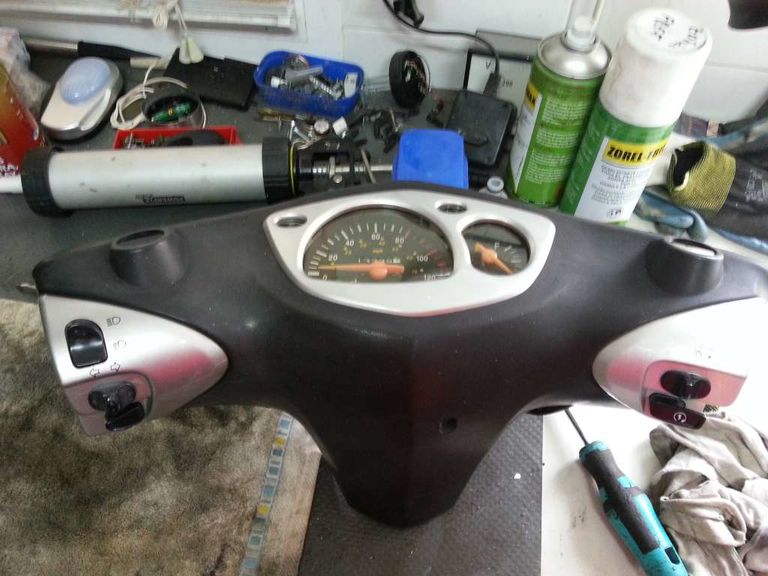

tieter1 Publicado 28 de Marzo del 2013 Autor Compartir Publicado 28 de Marzo del 2013 Hoy cambio de un macarron respiradero de gases, limpieza a fondo del chasis y motor, he comprado un monton de piezas . También le he restaurado el cristal del marcador que estaba casi opaco. Y la boca donde engancha el tapón de gasolina se la he sustituido, es una pieza completa bajo el manillar. Ahora os dejo lo que más os gusta FOTOS! Enlace al comentario Compartir en otros sitios web More sharing options...

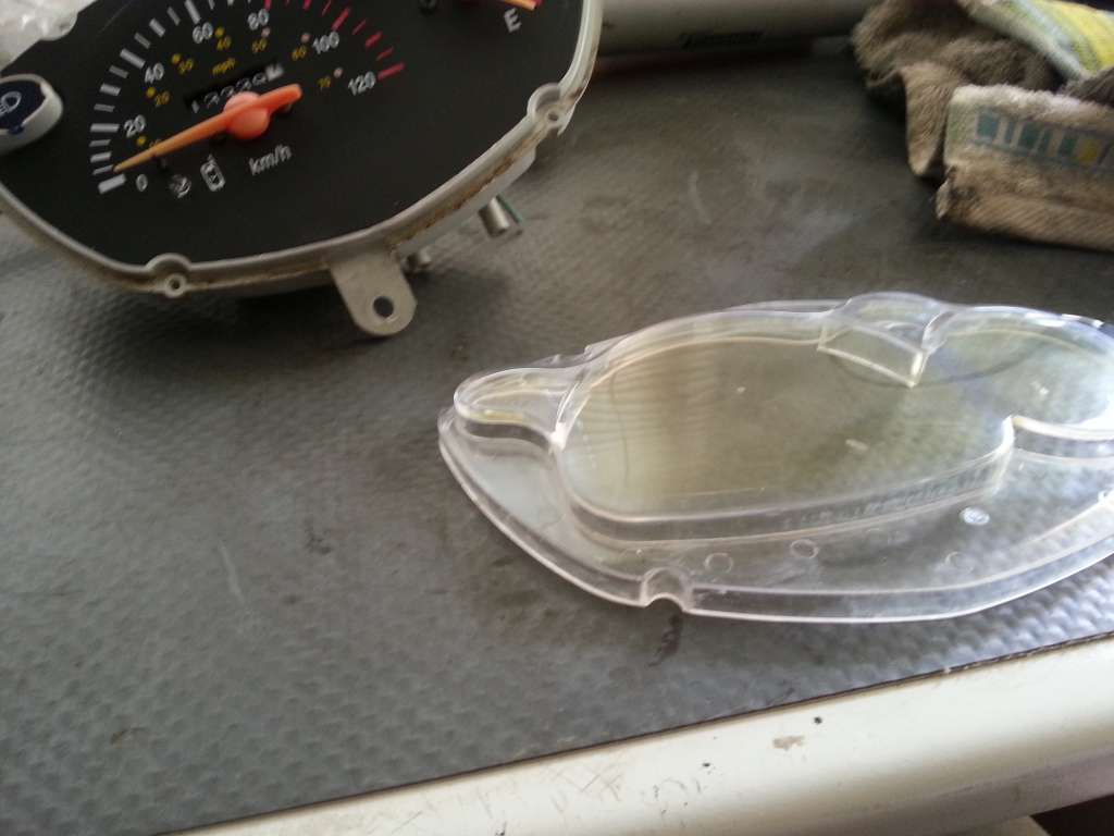

tieter1 Publicado 29 de Marzo del 2013 Autor Compartir Publicado 29 de Marzo del 2013 Acabado el marcador y las piñas junto con la tapa. Enlace al comentario Compartir en otros sitios web More sharing options...

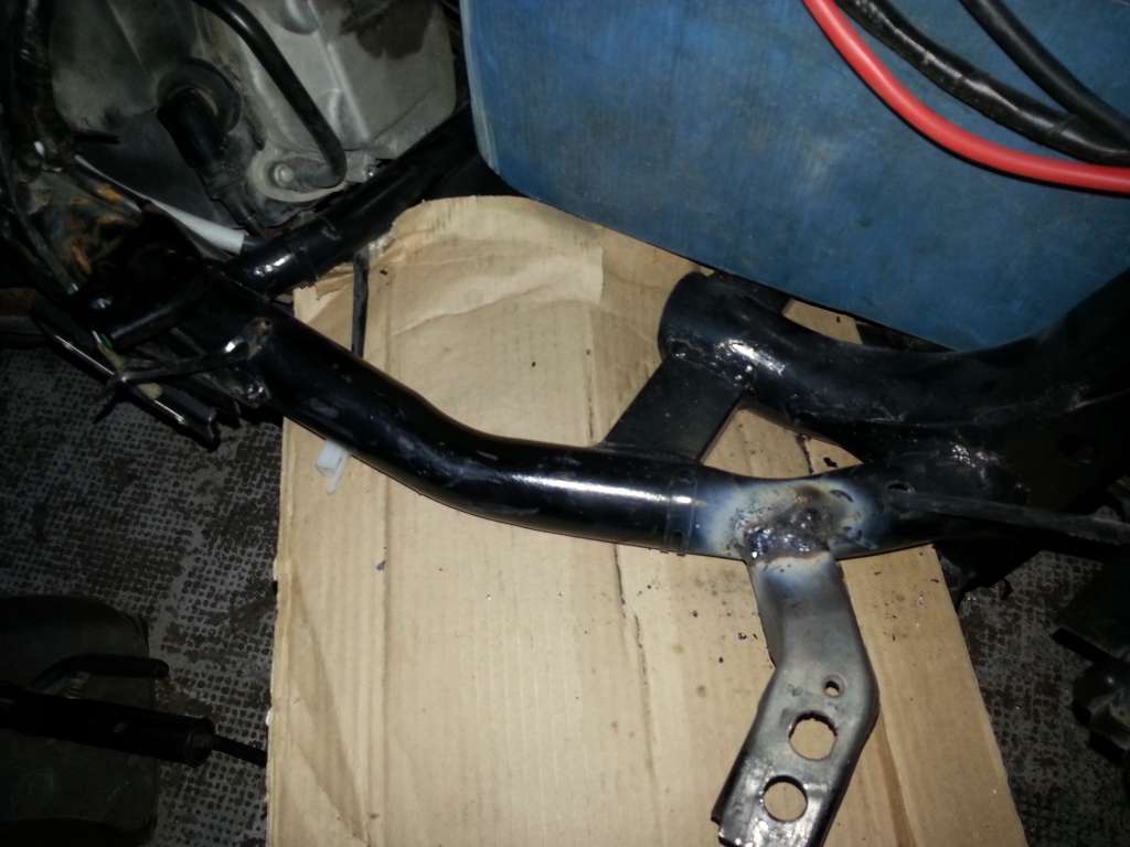

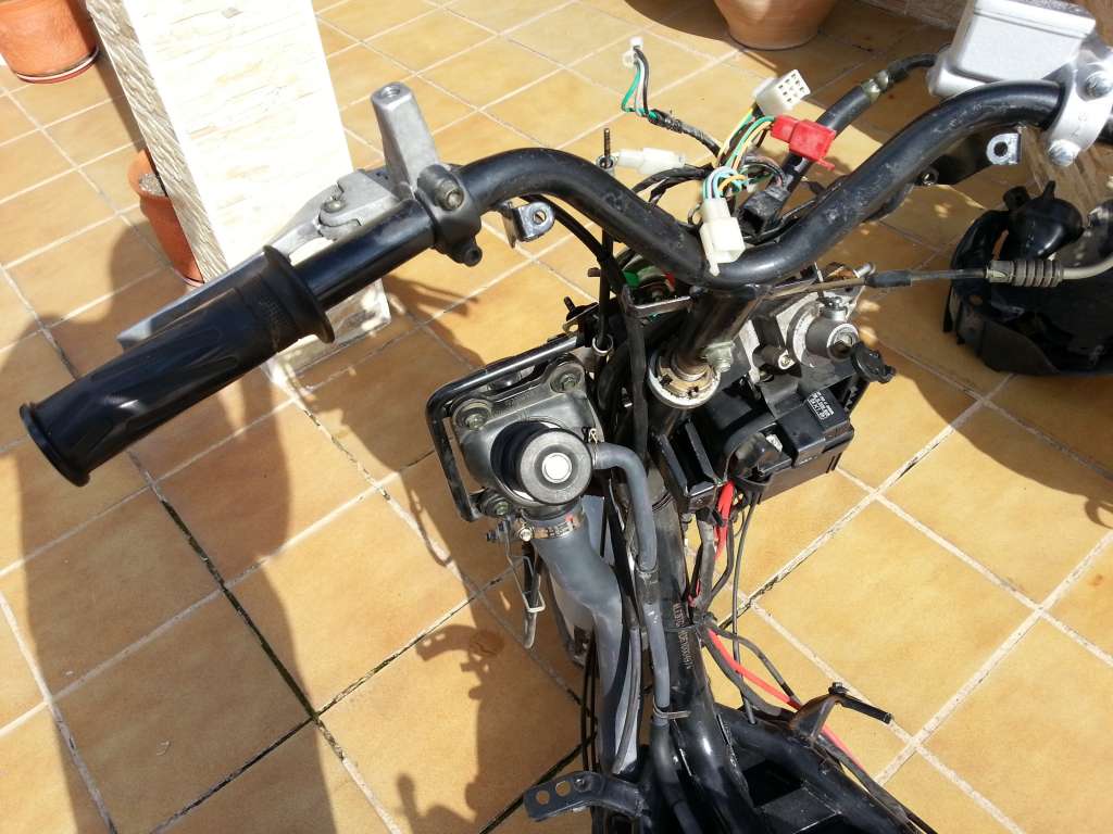

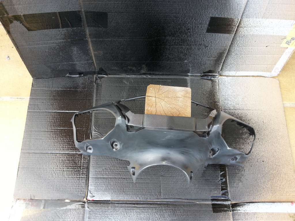

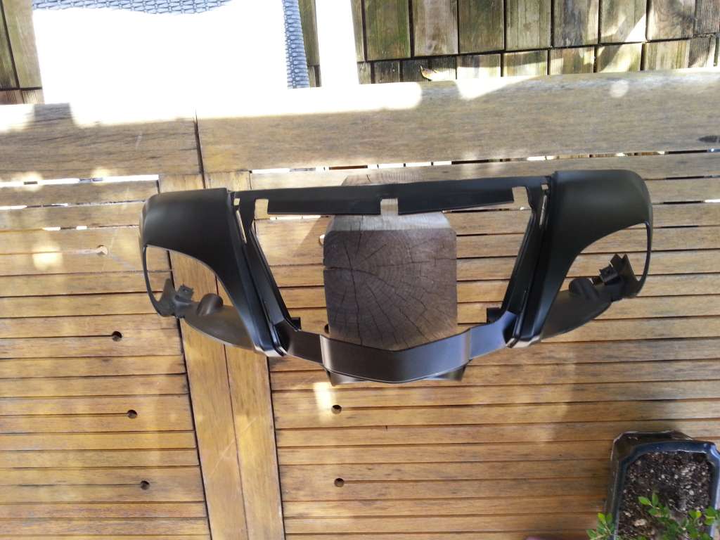

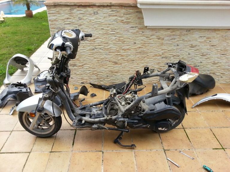

tieter1 Publicado 30 de Marzo del 2013 Autor Compartir Publicado 30 de Marzo del 2013 Hoy diita conpleto. He sacado la horquilla para poner un plástico que me hacia falta. He engrasado los cojinetes. He pintado y montado la tapa. He pintado el frontal también pero mañana le dare otra capa. El color elegido es negro mate. Y finalmenteesta tarde he soldado una pletina que estaba doblada que quite para enderezarla. Y otra trasera he reforzado la soldadura. Todo esto de la parte del suelo. Ha quedado perfe. Mañana un pintaito a la soldadura. Fotos a ver que os parece. Enlace al comentario Compartir en otros sitios web More sharing options...

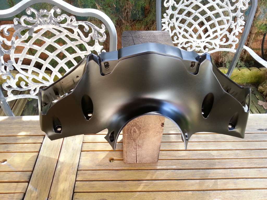

Fracon Publicado 31 de Marzo del 2013 Compartir Publicado 31 de Marzo del 2013 El programa de joyas sobre ruedas esta haciendo mucho daño... Ahora enserio dan ganas de ir a ayudarte, asi de paso uno aprende para la moto "wena" A ver si te pones con la parte de la mecanica que eso sera lo mas interesante, sobre todo si te las apañas para mejorar su rendimiento antiguo... Por cierto que tipo de negro es el que has usado? Parece mas satiando que mate... Enlace al comentario Compartir en otros sitios web More sharing options...
tieter1 Publicado 31 de Marzo del 2013 Autor Compartir Publicado 31 de Marzo del 2013 Buenas. El programa de joyas sobre ruedas me encanta. Voy a tener que hacer una edicion española. Yo siempre le he hecho todo a mis motos. De mecanica esta bien la moto. Simplemente cambiare filtros y aceite. Saludos Enlace al comentario Compartir en otros sitios web More sharing options...

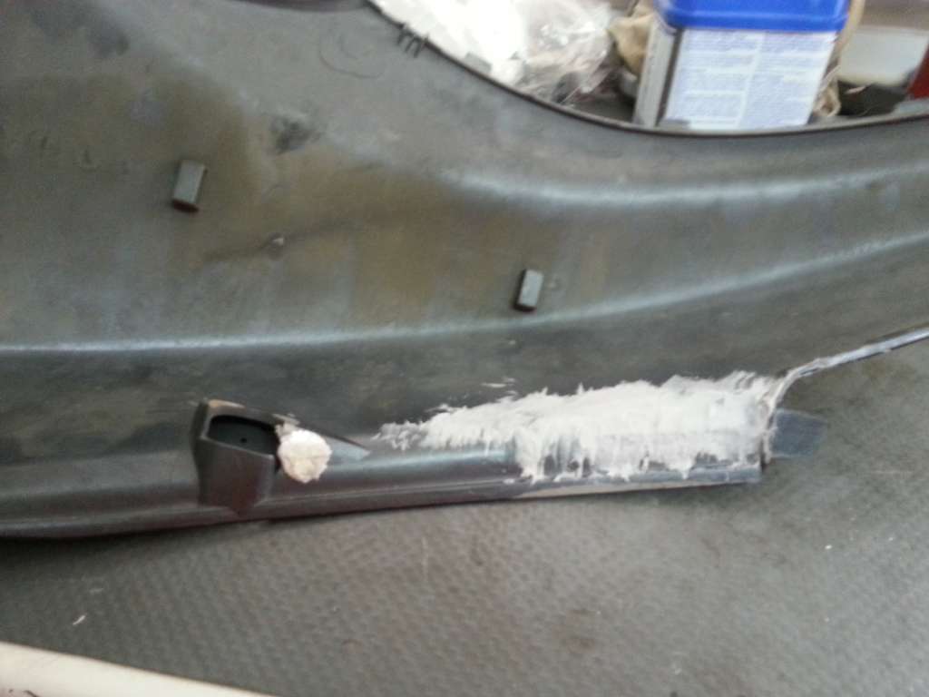

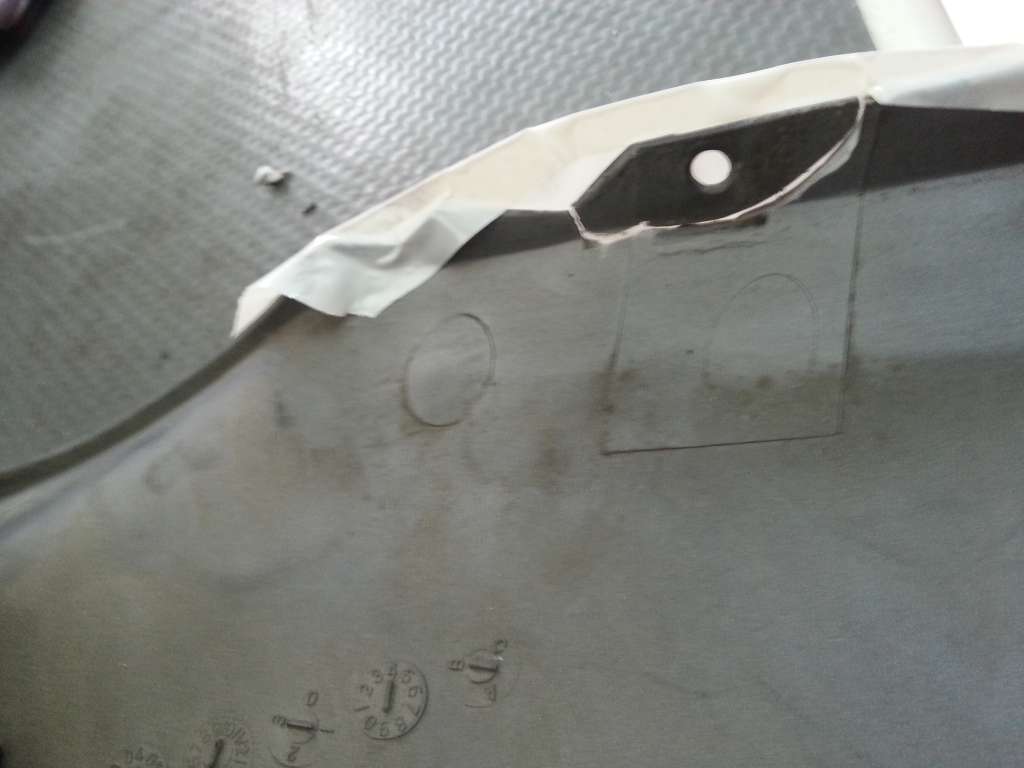

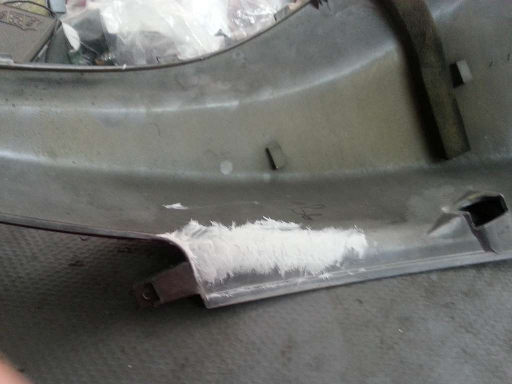

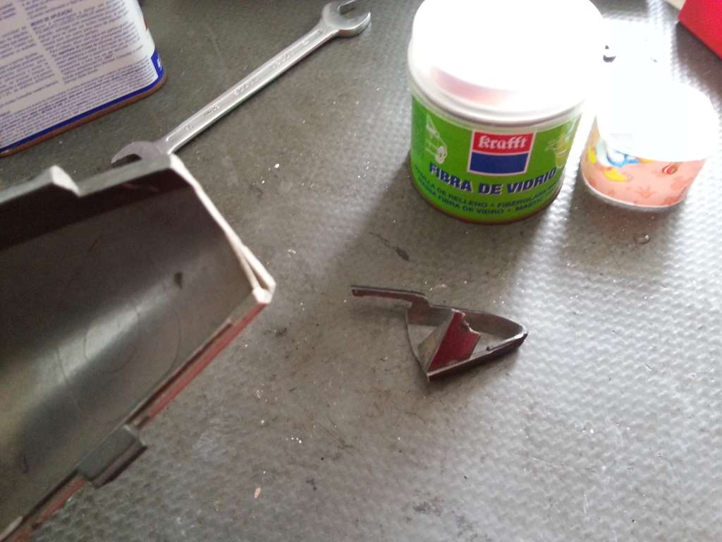

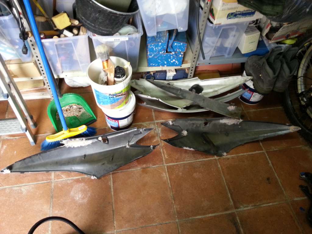

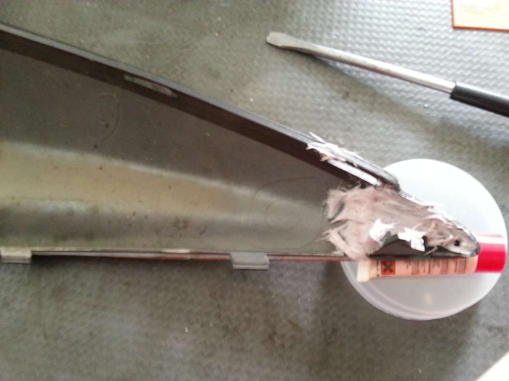

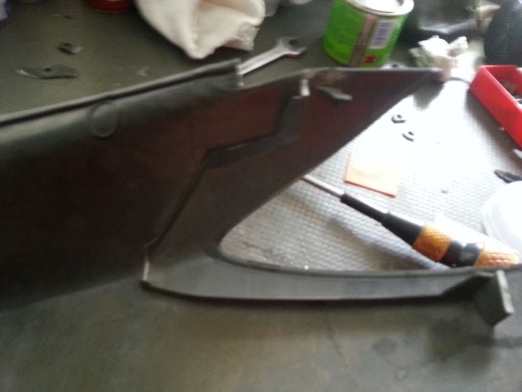

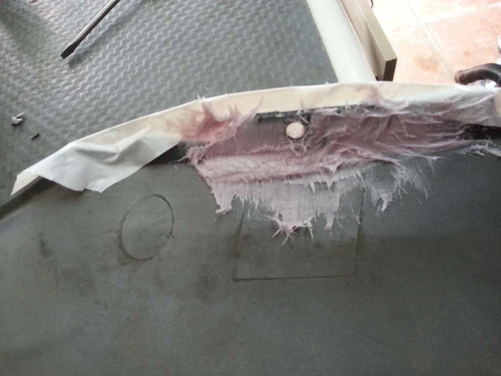

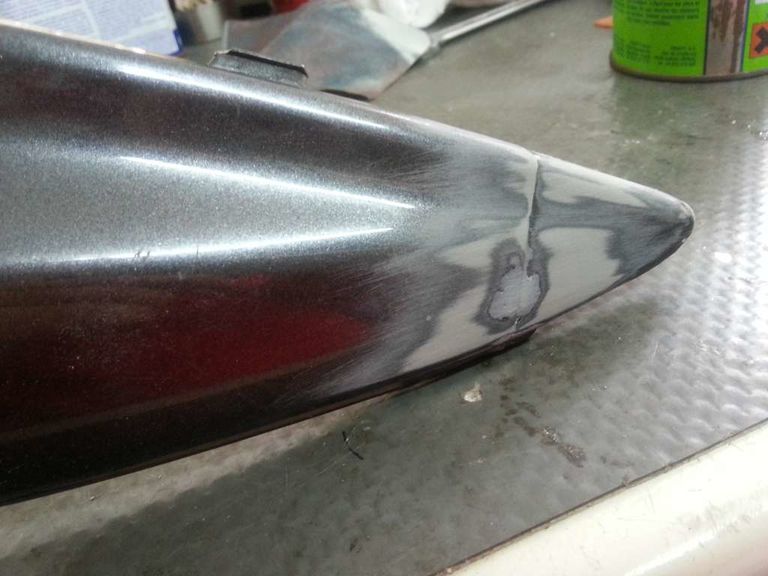

tieter1 Publicado 31 de Marzo del 2013 Autor Compartir Publicado 31 de Marzo del 2013 Hoy no me he puesto a pintar ya que esta el dia feo. Asi que me he puesto a reparar las tapas de atrás. Os dejo fotos. Enlace al comentario Compartir en otros sitios web More sharing options...
tieter1 Publicado 31 de Marzo del 2013 Autor Compartir Publicado 31 de Marzo del 2013 Enlace al comentario Compartir en otros sitios web More sharing options...
tieter1 Publicado 31 de Marzo del 2013 Autor Compartir Publicado 31 de Marzo del 2013 Ya las he dejado listas. A falta de lijar y pintar Enlace al comentario Compartir en otros sitios web More sharing options...

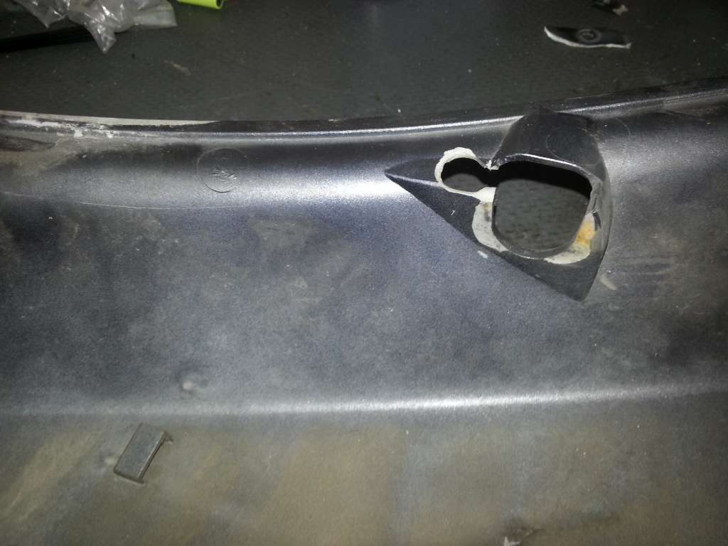

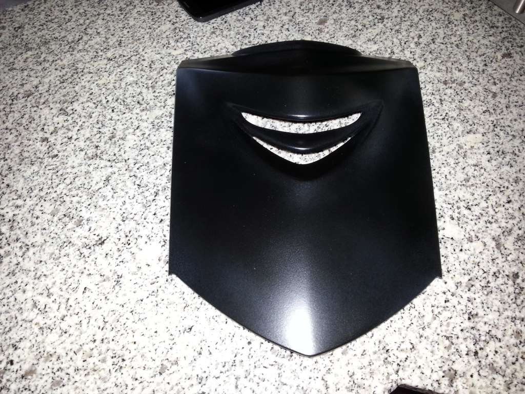

tieter1 Publicado 31 de Marzo del 2013 Autor Compartir Publicado 31 de Marzo del 2013 Aqui la pieza de arriba del faro. Se puede ver que es negro mate Enlace al comentario Compartir en otros sitios web More sharing options...
bautis Publicado 31 de Marzo del 2013 Compartir Publicado 31 de Marzo del 2013 ¿La pintura es en spray o tienes compresor y pistola de calderín? Enlace al comentario Compartir en otros sitios web More sharing options...
tieter1 Publicado 31 de Marzo del 2013 Autor Compartir Publicado 31 de Marzo del 2013 Tengo compresor. No obstante estoy usando spray para este mate Enlace al comentario Compartir en otros sitios web More sharing options...
