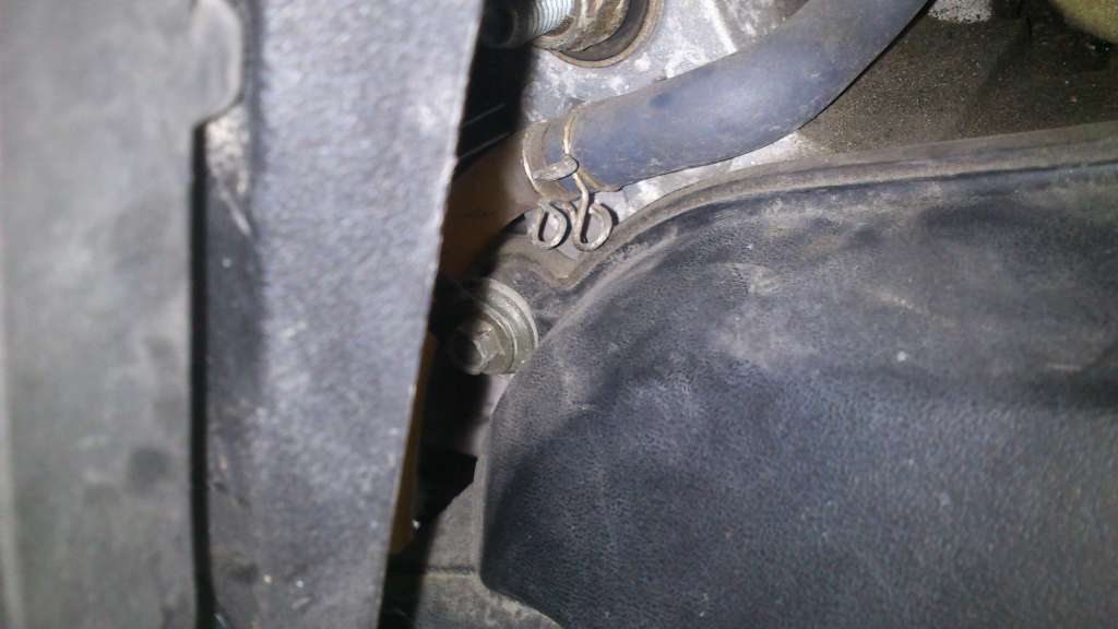

Hola hoy he intentado sacar la tapa de la correa de variador,para ver el estado de la correa por si la he de cambiar 13000Km. y no he podido porque hay un tornillo un poquito jodido de sacar.
Lo he intentado con una carraca pequeña pero no queda espacio para despues sacar la llave, ademas lleva una especie de grapita en el tornillo que sera para sujetar el tubo de drenaje (supongo).
Los que habeis cambiado la correa,¿como lo habeis sacado?aflojado con carraca y depues un destornillador de estos que se boblan, ¿habeis desmontado las tapas laterales donde esta el reposapies (esta el tubo que no se si dejaria acceder directamente)?Iluminarme. Un saludo
Jose,pasa por lo chinos y te vas a donde las herramientas,y veras unas llaves en T y por lo que veo en la foto ese tornillo debe ser un ocho,pues te compras la llave esa y veras como puedes sacar ese tornillo forzando un poco el plástico de la izquierda ok,ya me contaras...
[attachment=18346]Tornillotapa.jpg[/attachment]
Dale caña sin miedo, yo cuando me puse a ello, tambien me exho ese tornillo para atras, pero con paciencia y sin prisa, lo podras quitar sin problema, lo de la grapita esa tampoco es tan importante, sude un poco para ponerla pero su funcion no es muy compleja...
Y siento llevar la contraria a poli, pero no tires tu dinero en los chinos, esas herraminetas se rompen con la mirada, antes vete al leroy merlin y te pillas herramientas de por vida....

Yo no he tenido que sacarlo, pero para ese tornillo... llave fija combinada y paciencia xd
Y si no una fija acodada
PD: Y yo tambien lo aconsejo, no compreis llaves en los chinos (o al menos herramientas que vayan a llevar carga de giro. Todavia unos alicates para un apaño pueden valer) porque es tirar el dinero. Una llave fija de buena calidad te sale mas cara (que realmente no es cara. cara es la de los chinos), pero la pillas, la usas, te mueres, palman tus nietos y sus hijos y aun esta ahi.

Vamos a ver no quiero parecer tonto. Si utilizo una carraca para aflojar y despues un simple destornillador articulado o con los dedos y paciencia seguro lo saco, lo pongo y lo adorno. Una estrella acodada no se si valdría pero bueno se podría mirar.
El tema venia a que igual alguien lo ha sacado y simplemente soltando el plástico lateral donde esta el reposapies, u o quitandolo es mas fácil que dedicar tiempo y paciencia a sacarlo.
A veces desmontando alguna cosa tardas menos y trabajas mejor que haciéndolo en plan complicado.
Muchas veces en el desmontaje de cosas y sobre todo de plásticos a parte de habilidad también hay trucos o métodos que hacen la faena mas sencilla.Un saludo
