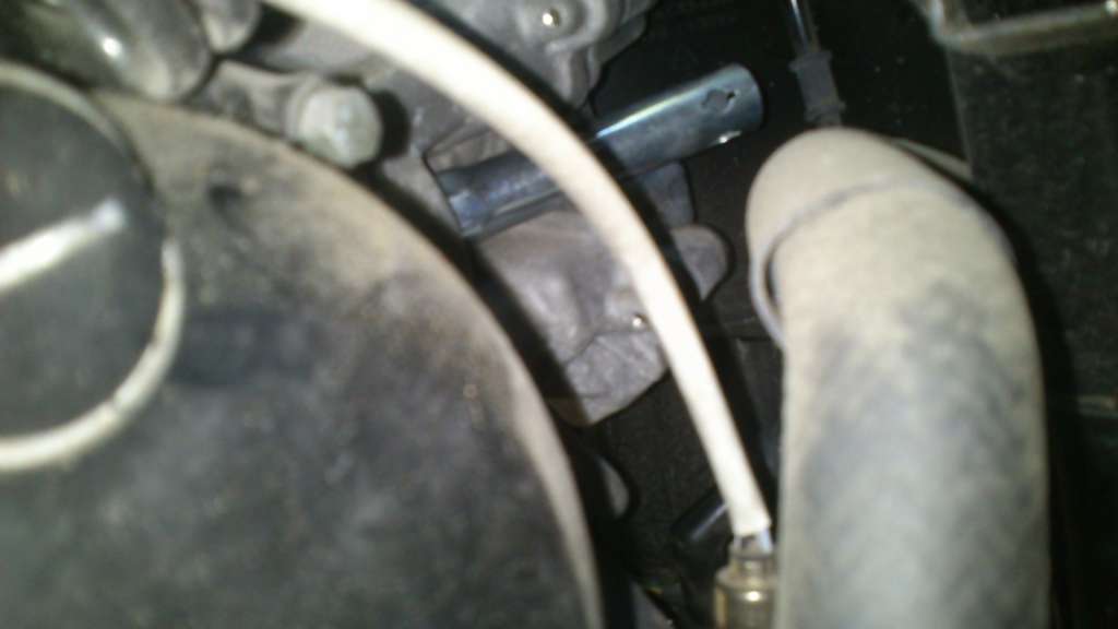

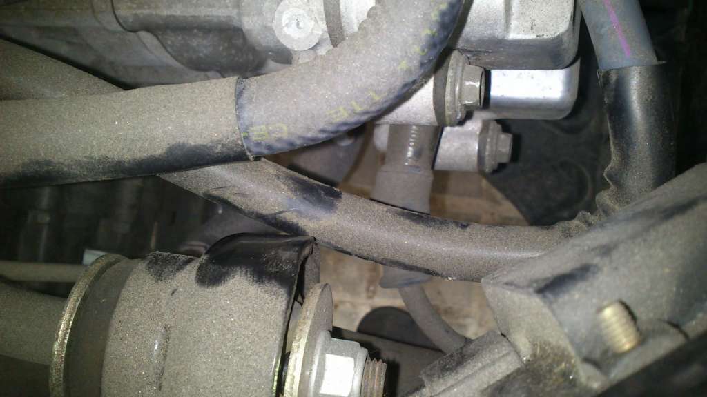

amx30e Publicado 23 de Marzo del 2013 Compartir Publicado 23 de Marzo del 2013 Hola a todos, no recuerdo si ya lo he preguntado alguna vez pero como no he tenido respuesta lo vuelvo a preguntar. Hoy he mirado la manera de sacar la bujía de la gti, he sacado lo que viene a ser la parte de abajo del asiento, o sea el baul y he visto donde esta la bujía pero el acceso para sacarla es complicado. ¿Cuando habeis cambiado la bujia como lo habeis hecho? ¿ Que tipo de llave usais, ( larga , corta alguna especial)? Como veis en la foto, es jodido hasta sacar el capuchon. Enlace al comentario Compartir en otros sitios web More sharing options...
POLI Publicado 23 de Marzo del 2013 Compartir Publicado 23 de Marzo del 2013 Hola Jose,trata de quitar la capucha hacia atrás y moviendo hacia los lados,yo me compré una llave de bujías en los chinos para motos articulada,que lleva otra medida dentro de la llave para dos clases de bujía,la de cuello pequeño y cuello gde,si necesitas cuello gde se repliega hacia dentro,y si es de cuello pequeño como llevan las motos modernas pues entra sin problemas ok. Y por lo que veo en la foto desde abajo puedes meter la llave,si tienes bocas de tubo busca la adecuada y con una carraca puedes aflojar la bujía ok. Poli :beer Enlace al comentario Compartir en otros sitios web More sharing options...

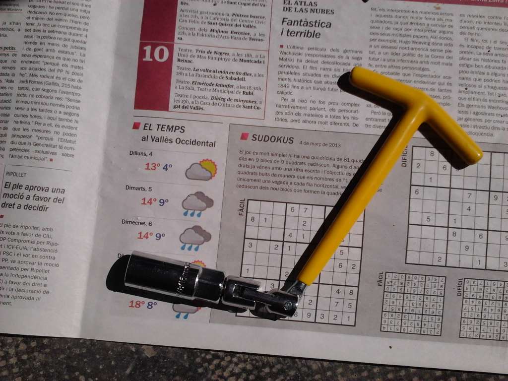

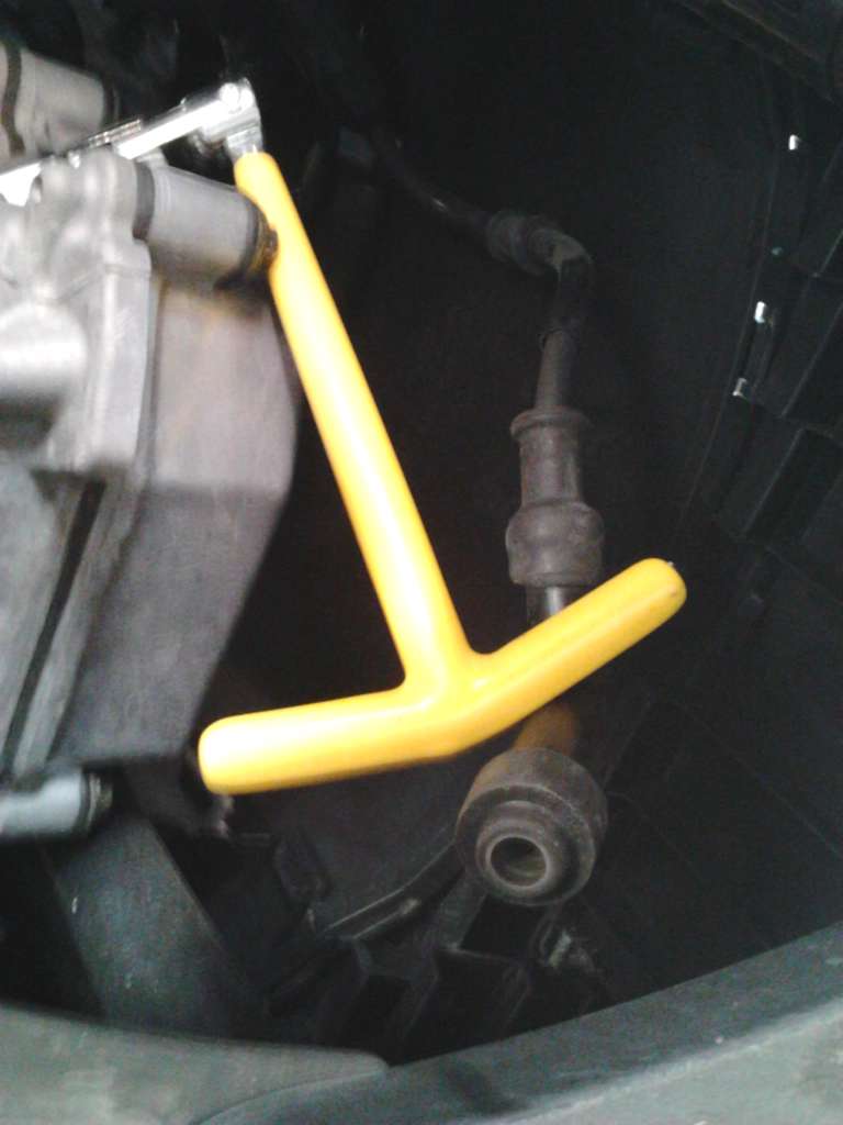

amx30e Publicado 10 de Abril del 2013 Autor Compartir Publicado 10 de Abril del 2013 Hola Fracon, ayer te solte un tocho pero el post no se publico porque coincidio con mejoras del foro.Jajaja Simplemente que tenia la moto en Kymco para lo del testigo bateria y cuando la tuviese me liaria,que la primera idea era usar ua llave de bujias larga y fina, y desde arriba poniendola a 90º aflojarla y despues pues con los deditos. Al leer tu post mire la bolsa de herramientas y bingo tenias razon hay una llave que parece ser para la bujia( como la herramienta que viene normalmente es mala ni pare a mirar la bolsa) Si desde el lado izquierdo te costo, cuando tenga un rato intentare quitando el baul y desde arriba con la llave esta y el destornillador por su cara plana sacarla (para limpiarla y ver galgarla), y a ver si encontramos la mejor manera. La bujia tampoco hace falta que vaya apretada a muerte, ademas me imagino que la culata es de aluminio.Un saludo Enlace al comentario Compartir en otros sitios web More sharing options...

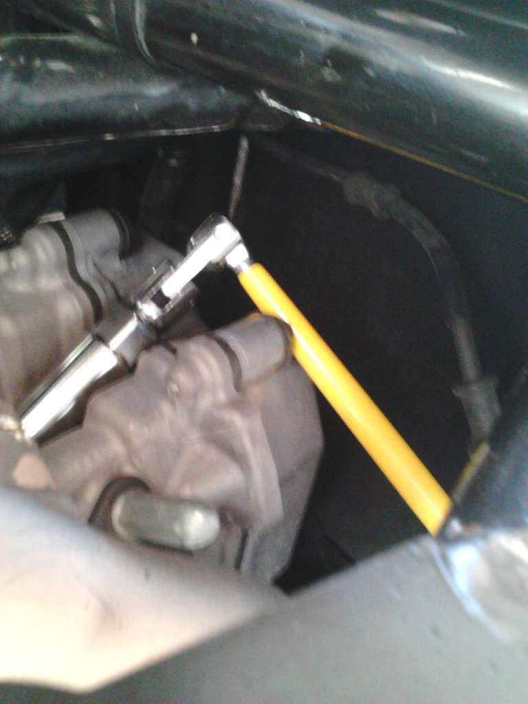

Fracon Publicado 10 de Abril del 2013 Compartir Publicado 10 de Abril del 2013 Bueno creo que hoy he dado con la manera definitiva de "atacar" la bujia... Me he comprado una de esas llaves articuladas para las bujias de coche No mas de 7 eru en norauoto Despues le puesto la pata de cabra para inclinarla y me metido por debajo de la moto, literalmente tirandome al suelo... Os aseguro que desde ese punto se hace un juego muy bueno, y se puede atacar muy comodamente la bujia. De echo lo que el otro dia me costo un buen rato y sudor, hoy ha sido cuestion de 5 mi.... Espero os sirva Enlace al comentario Compartir en otros sitios web More sharing options...
amx30e Publicado 6 de Mayo del 2013 Autor Compartir Publicado 6 de Mayo del 2013 Bueno pues hoy por fin me he podido poner manos a la obra. Desde arriba he metido la llave que lleva el la bolsa de herramientas Aguantando la llave por arriba con una mano y con la otra por abajo usando el destornillador sin el mango, he ido aflojando la bujia, y despues la he apretado igual. La he limpiado. Eso si la postura de rodillas y el brazo con hedidas de guerra, parece que me haya arañado un gato.Jajaja Un saludo Enlace al comentario Compartir en otros sitios web More sharing options...
amx30e Publicado 6 de Mayo del 2013 Autor Compartir Publicado 6 de Mayo del 2013 De todas maneras despues del intento, la mejor manera es como lo has hecho tu Fracon.Llave de bujias por abajo y sin problemas.Un saludo Enlace al comentario Compartir en otros sitios web More sharing options...

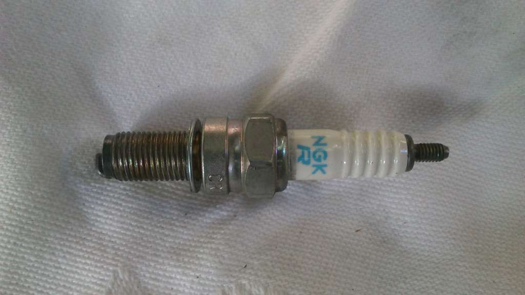

Fracon Publicado 7 de Mayo del 2013 Compartir Publicado 7 de Mayo del 2013 Bueno pues hoy por fin me he podido poner manos a la obra.Desde arriba he metido la llave que lleva el la bolsa de herramientas [attachment=19613]Llavebujia.jpg[/attachment] Aguantando la llave por arriba con una mano y con la otra por abajo usando el destornillador sin el mango, he ido aflojando la bujia, y despues la he apretado igual. La he limpiado y la he galgado, pero en cuanto pueda se la cambiare. En poco mas de 1000Km. hago los 15000 y entonces le hare yo la revision con cambio de bujia incluido. [attachment=19618]Bujia.jpg[/attachment] Eso si la postura de rodillas y el brazo con hedidas de guerra, parece que me haya arañado un gato.Jajaja [attachment=19619]Heridas.jpg[/attachment] Un saludo Se bastante mejor que la mia tu bujia... La mia tenia un color anaranjado tipo oxido que no me gusto nada, os pondre una foto Enlace al comentario Compartir en otros sitios web More sharing options...
amx30e Publicado 8 de Mayo del 2013 Autor Compartir Publicado 8 de Mayo del 2013 Hombre ahí no debería entrar agua. ¿Pero no fuiste tu quien comento que la lavabas con agua a presión y también te entro en la zona donde va la correa y el variador? Pudiese ser que si es así te llegase agua hasta la rosca, aunque es muy raro porque entonces perdería compresión si la bujía no esta del todo apretada. Lo normal seria blanquecina u oscura por una mala combustión ya sea por exceso de gasolina o defecto, pero el control de la gasolina es electrónico. Has mirado también que no gastes mucho aceite, o sea que te salga humo blanco por el escape o te baje mucho el nivel. Es raro la verdad pero si cuelgas la foto igual viendo la bujía pues no se. Enlace al comentario Compartir en otros sitios web More sharing options...
