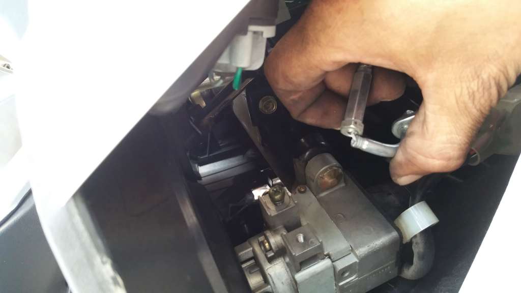

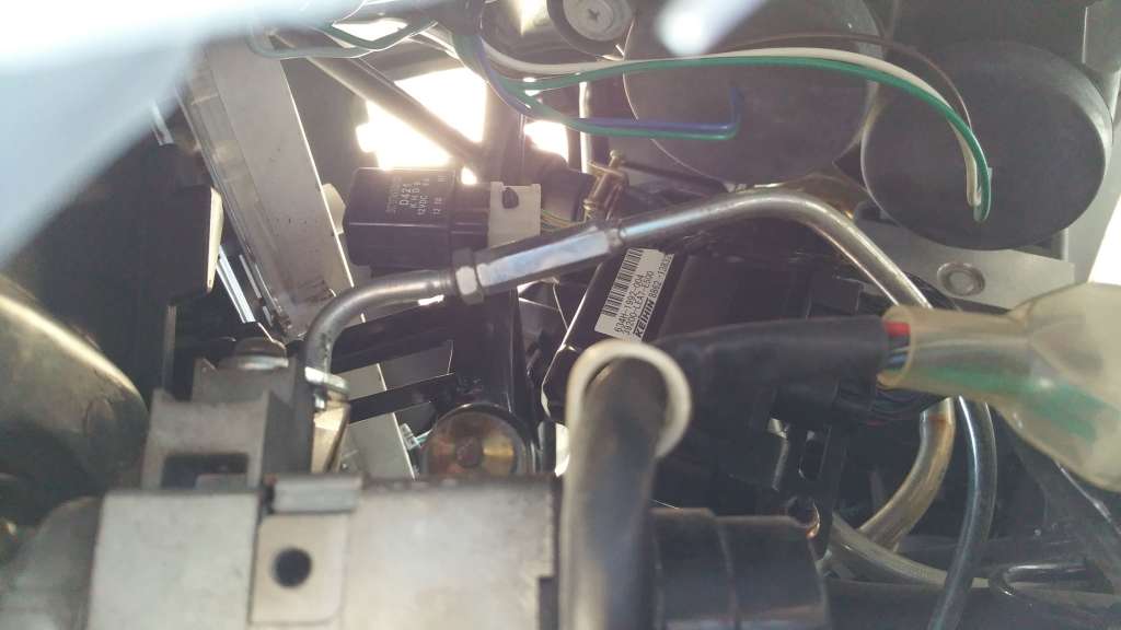

jose_luis Publicado 17 de Julio del 2015 Compartir Publicado 17 de Julio del 2015 Mi kit es barato pero hay que desmontar para instalarlo Hoja de cutter y araldit Se desmonta y se corta la hoja del cúter por entera y se van pegando al cable Enlace al comentario Compartir en otros sitios web More sharing options...

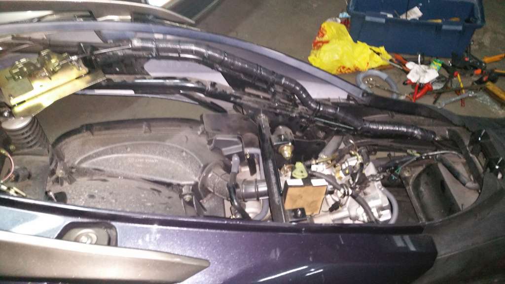

jjedsf Publicado 20 de Julio del 2015 Compartir Publicado 20 de Julio del 2015 Mirar como me han dejado mi antirrobo de serie Enlace al comentario Compartir en otros sitios web More sharing options...
jjedsf Publicado 20 de Julio del 2015 Compartir Publicado 20 de Julio del 2015 Así Enlace al comentario Compartir en otros sitios web More sharing options...

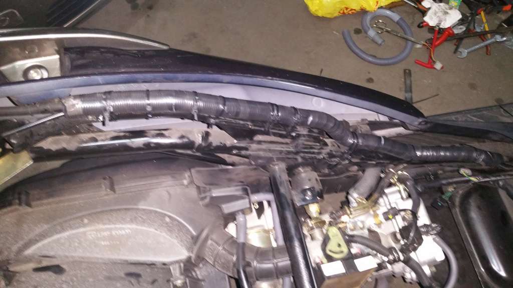

Invitado Publicado 18 de Abril del 2016 Compartir Publicado 18 de Abril del 2016 --okey ya puse un hilo con la solución pero también te lo explico tubo desague para lavadoras lo cortas por un lado metes los cables lo cierras con cinta aislante y no vuelven a abrirlo sujétalo con bridas te pogo fotos de como me quedo. un saludo y es muy fácil para que lo tengan muy difícil. Enlace al comentario Compartir en otros sitios web More sharing options...
