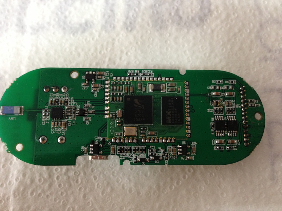

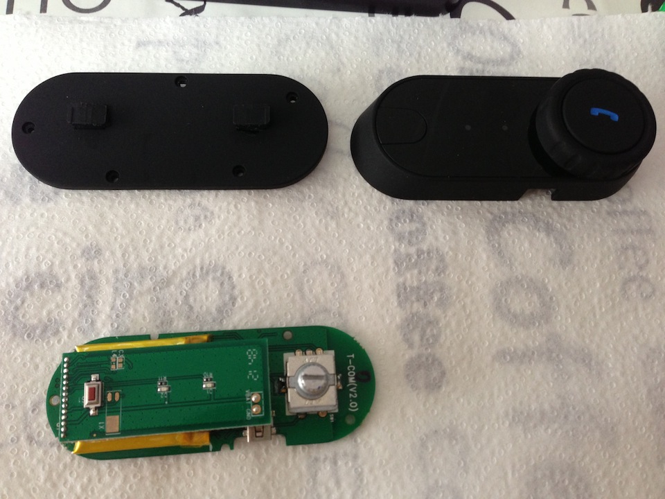

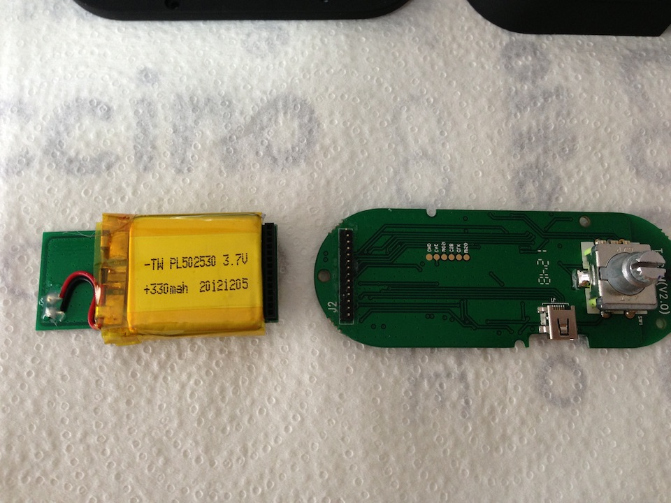

bato Publicado 3 de Julio del 2013 Autor Compartir Publicado 3 de Julio del 2013 He sacado un par de fotos al interior ya que he tenido que desmontarlo para hacer una pequeña reparacion por tirar a lo burro Como se ve no tiene antena, asi que no me extraña que no llegue a los 800 metros prometidos. Aun asi unos 200-350 si llega. Un saludo Enlace al comentario Compartir en otros sitios web More sharing options...
