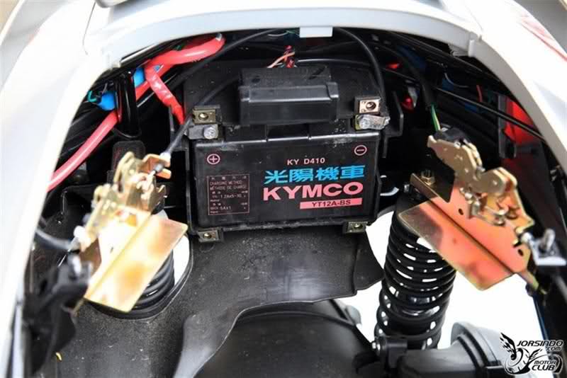

POR FAVOR. Donde están los bornes de la batería de nuestra super dink? Alguien me lo puede indicar? Para asi saberlo y a ver si el gruista me da una carga y así me evito llevarla a Bascones ya que me pilla a 30 km y por curro tengo su mismo horario
Please. Ayudaaaa
Pero si le han desmontado el cofre y todavia no aparece la bateria, pues vaya pasada.

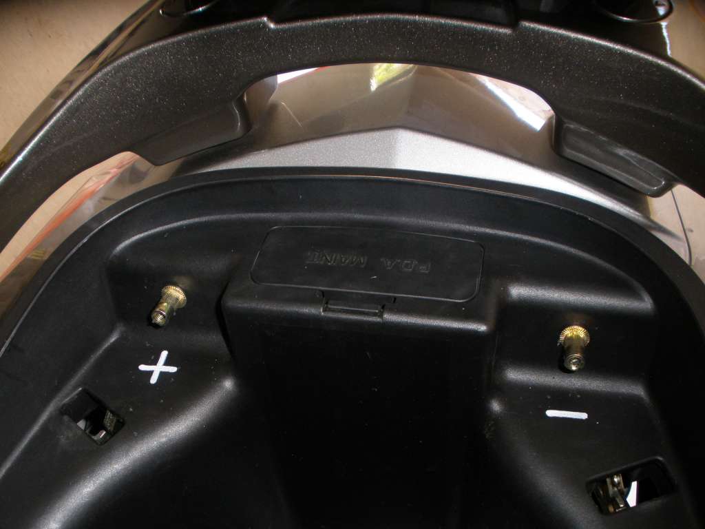

Lo que dice Solnika, a lo mejor es atraves de la tapa donde esta la conexion para la maquina que enchufan para controlar la ECU, porque sino no se. Estoy en el curro y he venido en el coche, que si no bajaba a mirar.

En rojo estan indicados, el positivo (+) y el negativo (-).
Presta atanción de que el positivo (+) del coche o moto donante, vaya al positivo (+) de tumoto y lo mismo con el negativo (-).
[attachment=18119]bateria1.JPG[/attachment]
Saludos
Pues de esos mismos tornillos es de donde ha agarrado las pinzas el "gruero" y la moto nada. He puesto el contacto, las agujas han hecho su movimiento de girar hasta el final en el cuentarevoluciones y luego retrodeceder, le doy a encender y nada....ha hecho el amago pero nada ( el mismo amago que me hizo a mi sólo esta mañana antes de llamar al gruero ) el mismo
A no ser que no haya conectado bien las pinzas éste hombre.........que yo no me fío mucho. Dice que coches ha enchufado muchos, miles, pero motos muy poquitas, contadas con las manos, pero que sabe de que va una batería........yo que se
A simple vista, diría que ha enchufado de eoss dos tornillos que me indicas. Que lo haya hecho bien o no......ya no te se decir

La batería esta bien identificada con el positivo (rojo y símbolo + ) y el negativo (negro y símbolo - ).
Conectándolos a sus correspondientes cables del arrancador que suelen llevar los grueros, si todo esta bien te arrancará bien.
No le des más vueltas al asunto y espera a que llegue, veras que tontería.

La foto que te adjuntan al principio del hilo nuestro compañero Garchi es muy explícita. Fíjate y verás.
