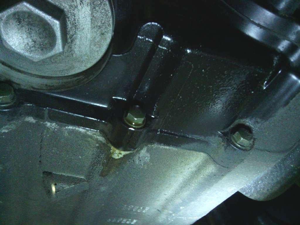

Invitado JuanluDink Publicado 5 de Marzo del 2013 Compartir Publicado 5 de Marzo del 2013 Hola a todos, que tal?? vereis, me he asomado por debajo del motor de mi SD 300 y he visto que el carter tiene restos de aceite y me he fijado justo al lado del tapon del filtro del aceite y tiene un pequeñisimo agujerito como con una rosca pero no hay tornillo ni nada y se ve que sale un poco de acite por ahi, ya no se yo si sera un rebosadero o que le falta algo Un saludo y muchisimas gracias. Enlace al comentario Compartir en otros sitios web More sharing options...

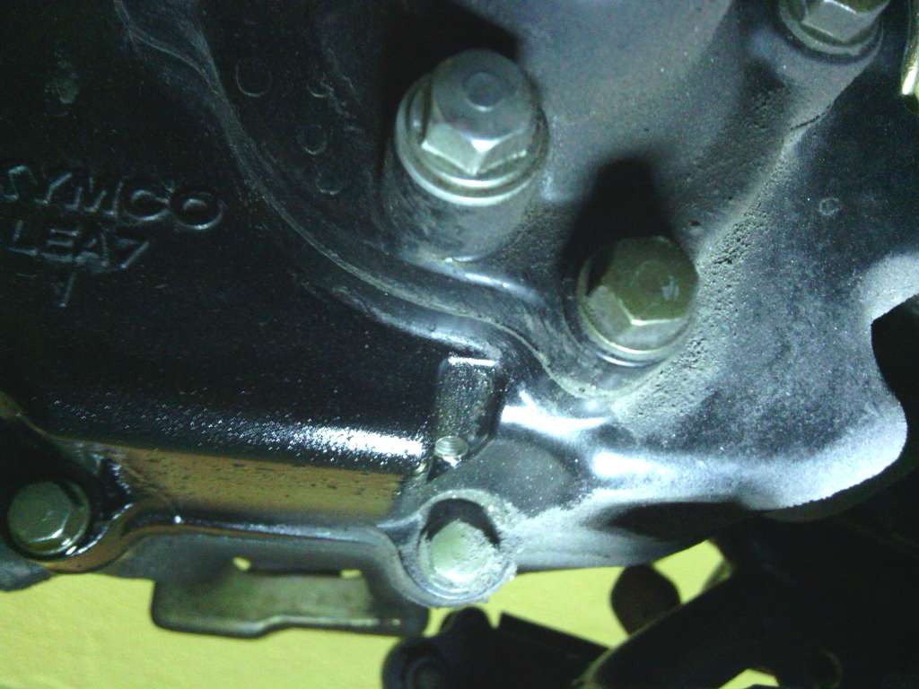

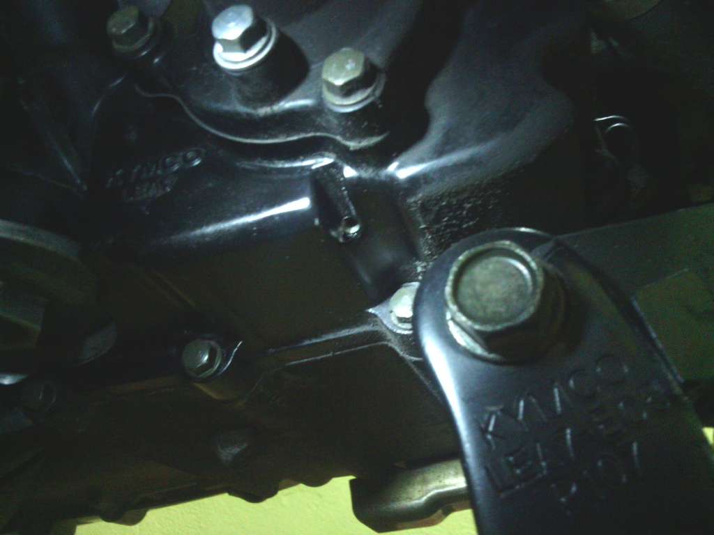

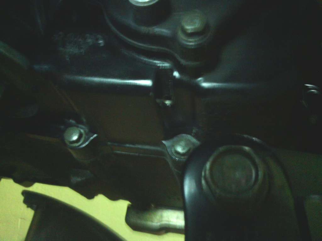

Invitado JuanluDink Publicado 6 de Marzo del 2013 Compartir Publicado 6 de Marzo del 2013 Aqui estan las fotos, yo pienso que eso sera asi, no?? eso espero . Jeje Enlace al comentario Compartir en otros sitios web More sharing options...
POLI Publicado 6 de Marzo del 2013 Compartir Publicado 6 de Marzo del 2013 Juan tienes razón,he visto el agujerito que me indicabas,esta tarde,parece que tiene su función... Poli :beer Enlace al comentario Compartir en otros sitios web More sharing options...
POLI Publicado 6 de Marzo del 2013 Compartir Publicado 6 de Marzo del 2013 Puede Antonio,pero no tengo ni pajolera para que es,pero no vas mal encaminado,pudiera ser un respiradero?? ok... Poli :contentisim Enlace al comentario Compartir en otros sitios web More sharing options...
Invitado JuanluDink Publicado 6 de Marzo del 2013 Compartir Publicado 6 de Marzo del 2013 :agobio menos mal, jeje gracias a los dos , pero que curioso, para que sera el boquetito ese... lo que pasa con eso es que siempre esta el carter humedo, pero bueno si sirve para algo..yo pensaba que le faltaba algo por que tiene como una rosca. Enlace al comentario Compartir en otros sitios web More sharing options...
POLI Publicado 6 de Marzo del 2013 Compartir Publicado 6 de Marzo del 2013 Habrá que preguntar que demonios sirve ese agujerito!! Poli :beer Enlace al comentario Compartir en otros sitios web More sharing options...

Invitado JuanluDink Publicado 13 de Marzo del 2013 Compartir Publicado 13 de Marzo del 2013 Hola de nuevo, se que esto sera un respiradero y que es asi, pero mirad como me pone el motor por debajo, se pasa el aceite desde ese boquetillo hacia atras conforme va andando la moto y parece que sale por el tornillo que esta mas atras. A ver si podeis fijarse en vuestras motos a ver si sale el aceite de esta manera. Gracias a todos y saludos :beer Enlace al comentario Compartir en otros sitios web More sharing options...

Invitado JuanluDink Publicado 24 de Marzo del 2013 Compartir Publicado 24 de Marzo del 2013 Pues ya esta en el taller, al final resumia agua y aceite por el respiradero que se ve ahi en la foto, dicen que es la bomba del agua y unos retenes que lleva por dentro, lo que no tengo muy claro es que tiene que ver el aceite... yo le he dicho que anticongelante vale que tire si la bomba del agua esta mal, pero que tiene que ver la bomba del agua con que pierda aceite y dicen que en la bomba hay retenes para que no se mezcla el agua con el aceite o nose y que estaban defectuosos. Asi que por lo visto se lo van a poner todo. Saludos :beer Enlace al comentario Compartir en otros sitios web More sharing options...
