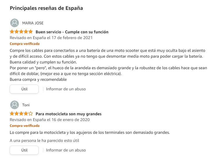

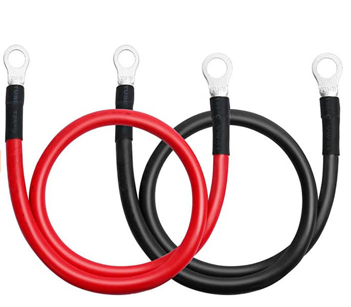

Pocholo Publicado 5 de Marzo del 2021 Compartir Publicado 5 de Marzo del 2021 Como lo veis? https://www.amazon.es/LotFancy-terminales-Motocicleta-automotriz-cortacésped/dp/B07FFM28M1/ref=pd_sbs_1?pd_rd_w=zhtVT&pf_rd_p=7bffda54-7167-4cdc-9288-b3a1a4649ec3&pf_rd_r=PKD4GH8P8HYSF66KV9CX&pd_rd_r=19462014-c586-459f-9675-d96889020b86&pd_rd_wg=XCUG7&pd_rd_i=B07FFM28M1&psc=1 Enlace al comentario Compartir en otros sitios web More sharing options...
Zeske Publicado 8 de Marzo del 2021 Compartir Publicado 8 de Marzo del 2021 En 5/3/2021 en 20:15 , Pocholo dijo: Como lo veis? https://www.amazon.es/LotFancy-terminales-Motocicleta-automotriz-cortacésped/dp/B07FFM28M1/ref=pd_sbs_1?pd_rd_w=zhtVT&pf_rd_p=7bffda54-7167-4cdc-9288-b3a1a4649ec3&pf_rd_r=PKD4GH8P8HYSF66KV9CX&pd_rd_r=19462014-c586-459f-9675-d96889020b86&pd_rd_wg=XCUG7&pd_rd_i=B07FFM28M1&psc=1 Ya los compre estoy a la espera de recibirlo y lo montare Enlace al comentario Compartir en otros sitios web More sharing options...
Zeske Publicado 8 de Marzo del 2021 Compartir Publicado 8 de Marzo del 2021 Pues mirándolo bien y leyendo los comentarios si que es verdad que me parecen demasiado Grueso Enlace al comentario Compartir en otros sitios web More sharing options...
zepedro Publicado 8 de Marzo del 2021 Compartir Publicado 8 de Marzo del 2021 Hace 2 horas, Zeske dijo: Pues mirándolo bien y leyendo los comentarios si que es verdad que me parecen demasiado Grueso Depende si se va a usar solo para recargar la batería o también para poder arrancarla... Enlace al comentario Compartir en otros sitios web More sharing options...

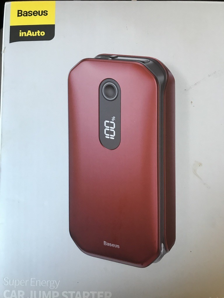

lord486 Publicado 8 de Marzo del 2021 Compartir Publicado 8 de Marzo del 2021 Hace 1 hora, Zeske dijo: Ahora voy a ver que arrancador comprar Buenas, Yo compré este https://www.amazon.es/gp/product/B07S89DJXM/ref=ppx_yo_dt_b_asin_title_o06_s00?ie=UTF8&psc=1 Con una sola carga puedes arrancar varias veces el coche. La moto puede arrancarla incluso al mínimo de batería. Saludos, Enlace al comentario Compartir en otros sitios web More sharing options...
Zeske Publicado 10 de Marzo del 2021 Compartir Publicado 10 de Marzo del 2021 En 11/6/2013 en 20:10 , mercheffs dijo: hola me han puesto un apaño para cargar la batería sin tener que desmontar el asiento cable + y cable - directo a la batería y una clavija creo que se llama asi y se saca por donde se conecta el ordenador para ver los fallos de la moto. también me pusieron la clavija en el cargador de la bateria Me gusta asi como queda y no hacer tantos agujeros.. el problema es que no servirá para arrancarla, digo yo porque son cables muy finos Enlace al comentario Compartir en otros sitios web More sharing options...

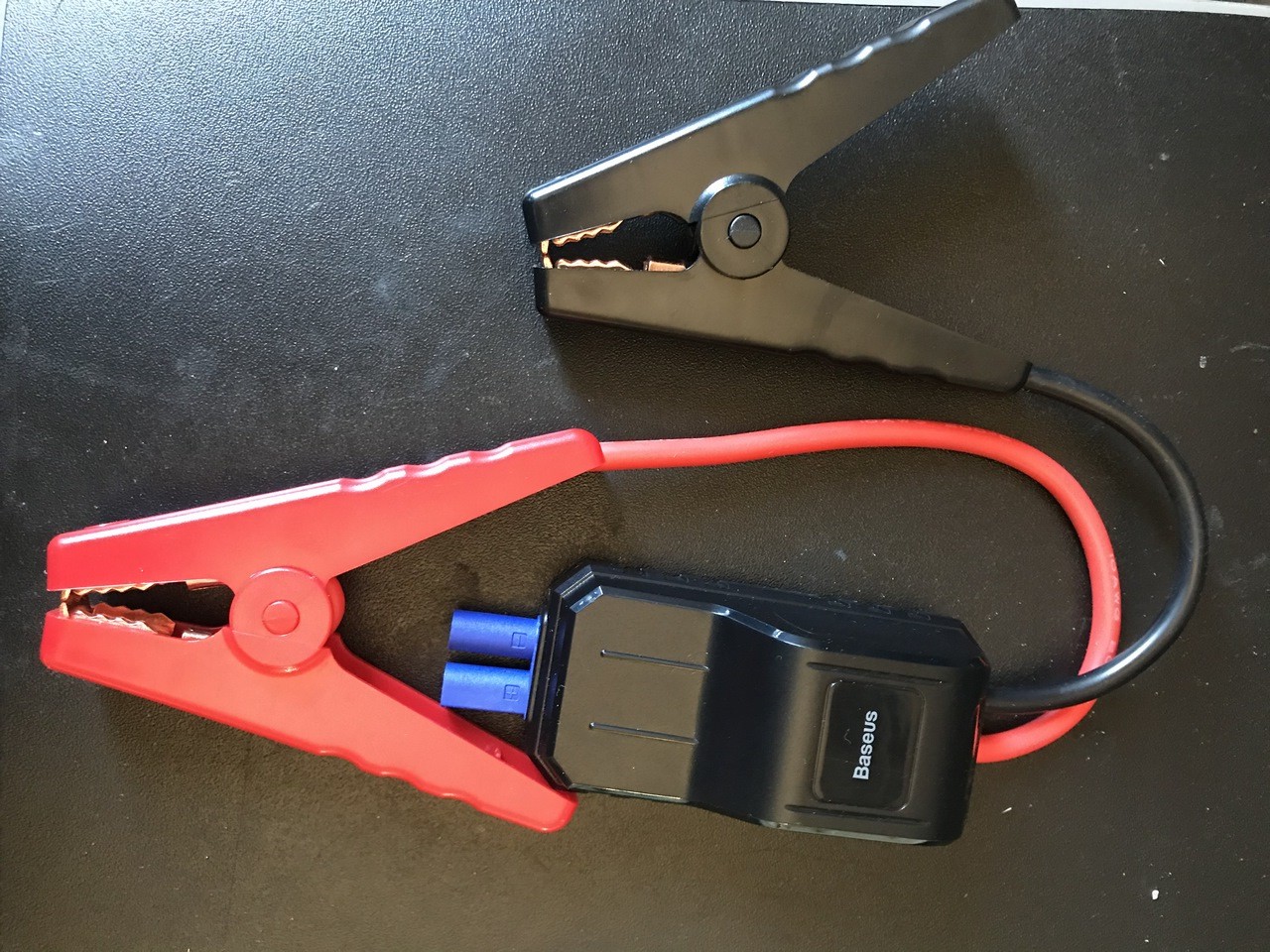

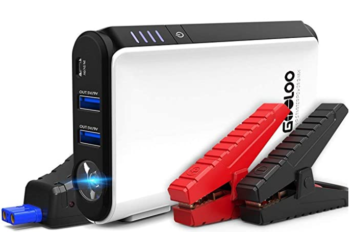

Zeske Publicado 10 de Marzo del 2021 Compartir Publicado 10 de Marzo del 2021 En 5/3/2021 en 17:43 , lord486 dijo: Buenas, Creo que no porque no lo indica. El cargador que tengo es sólo cargador y el arrancador tampoco sirve para cargar la batería, bueno la del móvil sí. Saludos, Gracias ya he comprado un arrancador tambien. En 8/3/2021 en 14:45 , zepedro dijo: Depende si se va a usar solo para recargar la batería o también para poder arrancarla... Pues quisiera que me sirviera para cargarla y también para cargarla. A ver Enlace al comentario Compartir en otros sitios web More sharing options...
JD400 Publicado 10 de Marzo del 2021 Compartir Publicado 10 de Marzo del 2021 Donde conseguiste ese Baseus a ese precio?....que caracteristicas tiene? Los baseus dependiendo de la capacidad de almacenamiento y el pico de arranque no bajan de 40/50 Euros. (Creo yo) Y por cierto es importante te aclaren el tema de la diferencia de uso en "cargador" y "arrancador" para la conexion eterna. Enlace al comentario Compartir en otros sitios web More sharing options...
Zeske Publicado 11 de Marzo del 2021 Compartir Publicado 11 de Marzo del 2021 hace 11 horas, JD400 dijo: Donde conseguiste ese Baseus a ese precio?....que caracteristicas tiene? Los baseus dependiendo de la capacidad de almacenamiento y el pico de arranque no bajan de 40/50 Euros. (Creo yo) Y por cierto es importante te aclaren el tema de la diferencia de uso en "cargador" y "arrancador" para la conexion eterna. Hola Buenos días, perdona que no te pudiera contestar pero como sabrás el foro estaba sin acceso ya que se estaba cambiando..¡ bien el arrancador lo he comprado en Aliexpress en el vendedor Shop911420505 Store. Busca en inicio de Aliexpres y escribe arrancador de baterías hay diferentes modelos yo escogí este. Enlace al comentario Compartir en otros sitios web More sharing options...
Zeske Publicado 11 de Marzo del 2021 Compartir Publicado 11 de Marzo del 2021 hace 13 horas, JD400 dijo: Donde conseguiste ese Baseus a ese precio?....que caracteristicas tiene? Los baseus dependiendo de la capacidad de almacenamiento y el pico de arranque no bajan de 40/50 Euros. (Creo yo) Y por cierto es importante te aclaren el tema de la diferencia de uso en "cargador" y "arrancador" para la conexion eterna. Aqui te pongo el enlace de Aliexpres ahi podras leer las caracteristicas y todo lo que te interese como veras lo tienes en dos colores, negro y Rojo. También he leido por ahi con mas capacidad, veo que esta un euro y pico mas caro que cuando lo compre. tambien lo he visto por unos 23 € pero no se le ve que lleve el indicador digital, asi que elijas el que quieres. en esta tienda lo compre yo pero si tu quieres echar un vistazo pon el el buscador de Aliexpres arrancador de bateria coche moto y te saldra cantidad de modelos. En mi caso elegí Baseus porque lei en una comparativa en Google y venía el primero, pero eso va a gusto del consumidor, por supuesto que el precio era como tu indicas o más. espero que te sirva para tu compra. Saludos https://es.aliexpress.com/item/1005002216030104.html hace 13 horas, JD400 dijo: Donde conseguiste ese Baseus a ese precio?....que caracteristicas tiene? Los baseus dependiendo de la capacidad de almacenamiento y el pico de arranque no bajan de 40/50 Euros. (Creo yo) Y por cierto es importante te aclaren el tema de la diferencia de uso en "cargador" y "arrancador" para la conexion eterna. Por cierto solo bajando la pagina del enlace que te he puesto ya ves en los mas vendido el de 24,42 € entre los más vendidos y muchos más Enlace al comentario Compartir en otros sitios web More sharing options...

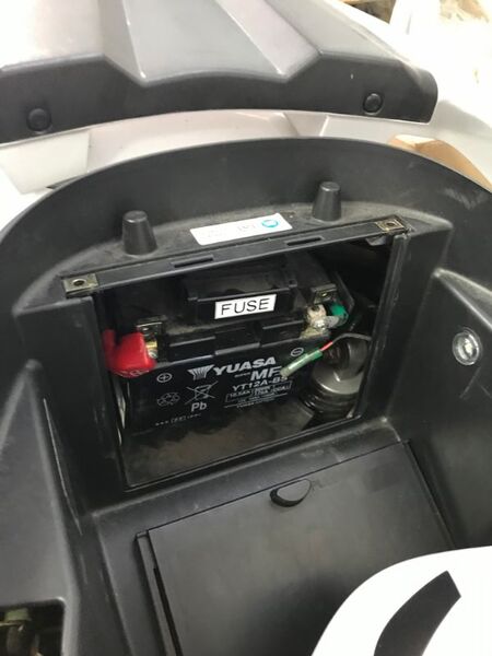

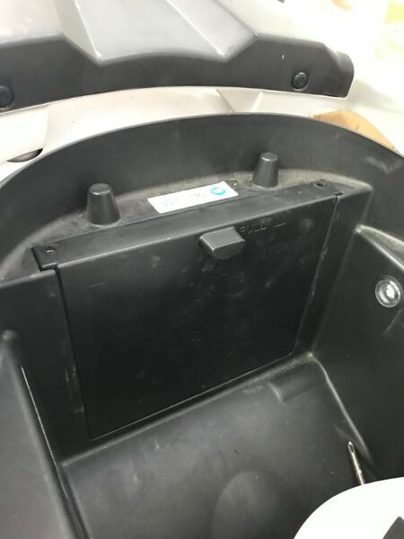

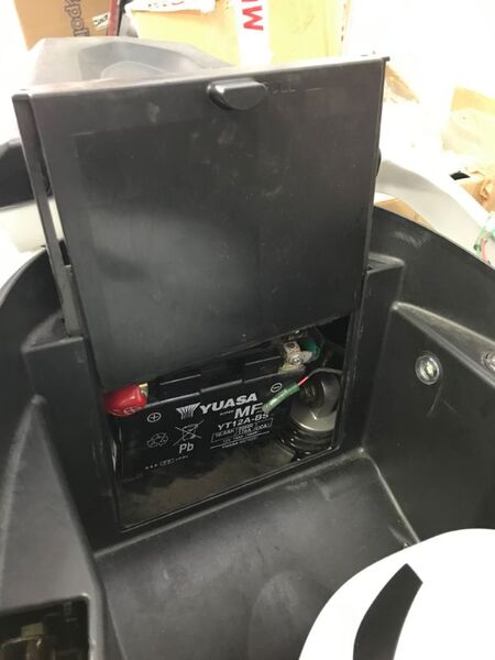

Zeske Publicado 11 de Marzo del 2021 Compartir Publicado 11 de Marzo del 2021 Bueno Pues he estado en el taller y he estado viendo que en la kawasaki que es la misma moto y claro esta fabricada por Kymco, lleva en el cofre una tapadera trasera que subiendo la para arriba tiene acceso a la batería y bien cargarla o arrancarla sin tener que desmontar el cofre y asiento. La luz del cofre lleva un sensor que cuando detecta que hay claridad, osea sillo abierto se enciende la dicha luz del cofre y cuando se tapas se apaga. en este caso no va mecánicamente como en la Kymco. lleva mejores suspensiones es mas baja de altura del asiento al suelo y diferente el hueco de las estribera de los pies y algunos detalles más, claro está valía 600 más que la Kymco. Aquí os pongo las fotos del cofre de la Kawasaki, a la derecha el circulito es el sensor uno lateral y otro arriba de donde se ve este. seguramente lo habran puesto también en las nuevas Kymco Enlace al comentario Compartir en otros sitios web More sharing options...
Zeske Publicado 4 de Abril del 2021 Compartir Publicado 4 de Abril del 2021 Después de indagar en las tablas de la norma AWG me decidí por la 8 AWG. para dejarlo instalado para el arrancador y pondré al mismo tiempo unos cables mas finos por si tuviera que cargar la batería sin desmontar cofre y asiento. Estos cables para el arrancador https://www.amazon.es/Conector-batería-conector-motocicleta-automóvil/dp/B08MSXP945/ref=sr_1_1? Enlace al comentario Compartir en otros sitios web More sharing options...
Pocholo Publicado 23 de Junio del 2021 Compartir Publicado 23 de Junio del 2021 Por fin puse un cable de aliexpress con su fusible conectado a la bateria y lo saque por el hueco para no tener que hacer agujeros y con ese conector que es compatible con mi arrancador, se acabó el tener que desmontar el cofre. https://es.aliexpress.com/item/33031150366.html?spm=a2g0s.9042311.0.0.6c4963c0iQssaf https://es.aliexpress.com/item/1005001493802110.html?spm=a2g0s.9042311.0.0.6c4963c0iQssaf Enlace al comentario Compartir en otros sitios web More sharing options...
