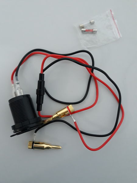

Anze Publicado 19 de Febrero del 2019 Compartir Publicado 19 de Febrero del 2019 para por si a alguno le vale, acabo de pedir esto para mi arrancador de bateria externa con salida para conector de banana https://es.aliexpress.com/item/1pcs-EC5-to-4-0mm-Banana-Bullet-Plug-Connector-With-12AWG-Silicone-Cable-30CM-for-Lipo/32804874519.html?spm=a2g0s.13010208.99999999.266.4e053c00eXH2CF y luego tambien me he pedido estos conectores banana, yo creo que con esto quedará bastante bien e imagino que funcionará, si alguno me lo puede confirmar lo agradeceria. https://es.aliexpress.com/item/Mayitr-10pcs-4mm-Banana-Socket-Nickel-Plated-Binding-Post-Nut-Banana-Plug-Jack-Connector-Red-Black/32817263710.html?spm=a2g0s.9042311.0.0.74ac63c0walS6L gracias. Enlace al comentario Compartir en otros sitios web More sharing options...

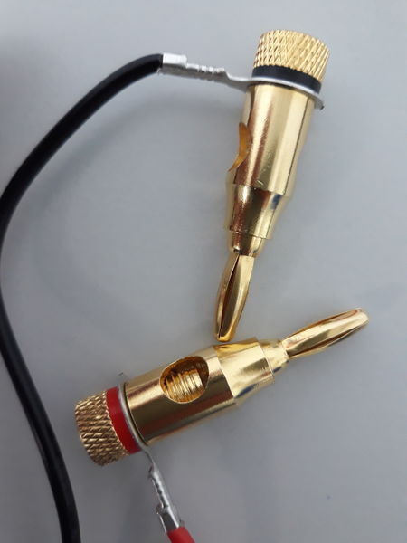

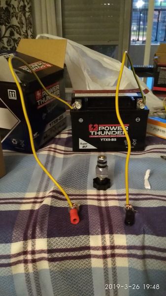

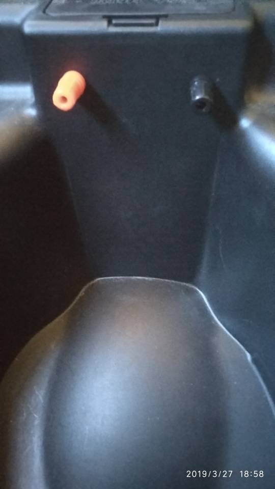

Anze Publicado 26 de Marzo del 2019 Compartir Publicado 26 de Marzo del 2019 Bueno ya me ha llegado lo que puse en el comentario anterior y m echado a valiente. No vale reirse e mi soldadura porque es mi primera vez.jajajaj. he soldado los cables a arandelas y les he piesto conectores banana. Pero mi duda es. Tengo el cortacorrientes que veis en l foto. Eso donde iria??? Enlace al comentario Compartir en otros sitios web More sharing options...
Tiritos Publicado 26 de Marzo del 2019 Compartir Publicado 26 de Marzo del 2019 El cortacorrientes se pone en el cable negativo de la batería, es decir: el extremo del cable negativo que sale de la batería se conecta en el cortacorrientes, y otro cable nuevo sale del cortacorrientes al sitio donde antes estaba conectado el cable negativo en la moto. Los cables de carga que has puesto no tienen que ver con el cortacorrientes. Enlace al comentario Compartir en otros sitios web More sharing options...
Anze Publicado 27 de Marzo del 2019 Compartir Publicado 27 de Marzo del 2019 Hace 13 horas, Tiritos dijo: El cortacorrientes se pone en el cable negativo de la batería, es decir: el extremo del cable negativo que sale de la batería se conecta en el cortacorrientes, y otro cable nuevo sale del cortacorrientes al sitio donde antes estaba conectado el cable negativo en la moto. Los cables de carga que has puesto no tienen que ver con el cortacorrientes. gracias tiritos, imagino que se pone en el cable negativo que llega de la moto a la bateria, a ver que lio!!!!jajajja, saludos. Enlace al comentario Compartir en otros sitios web More sharing options...

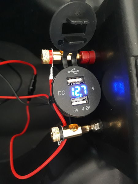

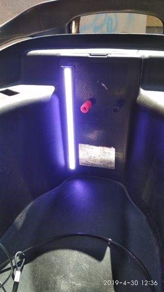

Anze Publicado 30 de Abril del 2019 Compartir Publicado 30 de Abril del 2019 Puesto. Ya no tendre que desarmar media moto. Aunque tambien le he cambiado la bateria y esta en proyecto ponerle un cortacorrientes. Gracias por la info que vais facilitando por aqui Enlace al comentario Compartir en otros sitios web More sharing options...

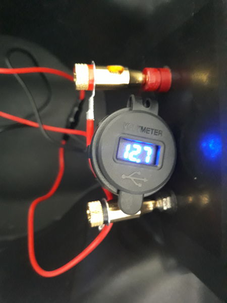

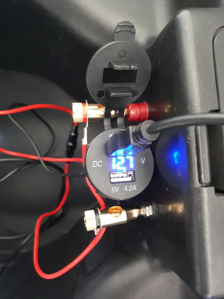

juansinmedio Publicado 13 de Mayo del 2019 Compartir Publicado 13 de Mayo del 2019 Hola a tod@s...!!! En la mía ya venía instalada dos tomas hembras como las que habéis puesto. Las he mejorado en cuanto al cableado para poder extraer el cajón y que los cables fueran lo suficientemente largos y gruesos. Pero deseaba poder cargar el móvil sin utilizar la toma de mechero en la caja que hay en a parte delantera, bajo el cuadro de instrumentos, ya que el fusible es demasiado pequeño para los de ultima generación, que es inferior a 1 A. Así que, he comprado por Amazon un aparato con doble uso: poder cargar un móvil y que sirva de voltímetro a la vez. Después de pensar si lo ponía encastrado decidí ponerlo de manera puntual, que tampoco se usaría tan continuo. Es muy económico, apenas pasa de los 10 € y lleva una protección a través de un fusible de10 A (que lo he reemplazado por uno de 5A). Tiene 2 tomas de 2,1 A y funcionaría con el motor en marcha, por lo que sería el alternador directamente quien lo haría marchar y sin afectar a la centralita, ya que viene de la toma directa a los bornes de batería. Le he comprado 2 bananas para alojarlas en las tomas. No quise comprar el modelo de 6 A ( 2 de 3 A), no fuera demasiado potente; total, con 2,1 A va sobrado para el mío.... Aún no lo he usado en ruta y cargando el móvil a la vez. Con el motor arrancado carga perfectamente e indica la tensión.Ya os contaré cómo ha ido cuando lo estrene así.... Un saludo Enlace al comentario Compartir en otros sitios web More sharing options...
