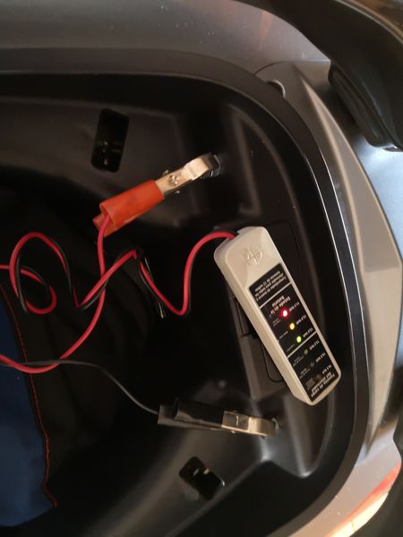

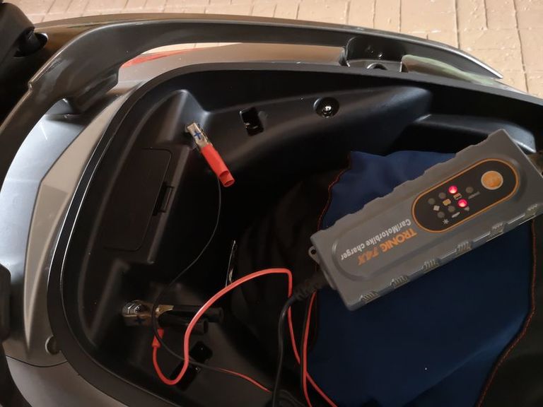

cerrajeroantonio Publicado 2 de Noviembre del 2018 Compartir Publicado 2 de Noviembre del 2018 Sácale dos bornes a la batería y lo saca por el baul Enlace al comentario Compartir en otros sitios web More sharing options...
davidgc83 Publicado 11 de Noviembre del 2018 Compartir Publicado 11 de Noviembre del 2018 Buenas tardes compañeros, tengo una pregunta referente a la bateria, la cambie hace 4 meses y la moto no la utilizo muy a menudo, el otro dia use la moto despues de una semana sin cogerla y me arrancó sin problemas hice un trayecto de 20km y al cogerla para volver a casa no me arrancó. Es normal que una bateria de 4 meses aunque no tenga mucho uso se descargue tan rapido? Estoy pensando hacer el brico para sacar dos cables de los polos y no tener que desmontar todo el baul porque la moto solo la utilizo ocasionalmente. Gracias y saldudos! Enlace al comentario Compartir en otros sitios web More sharing options...

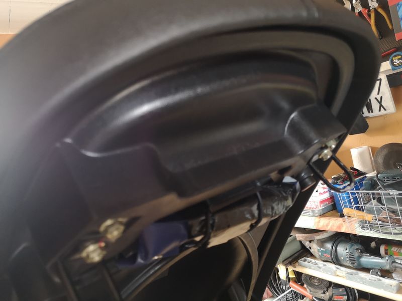

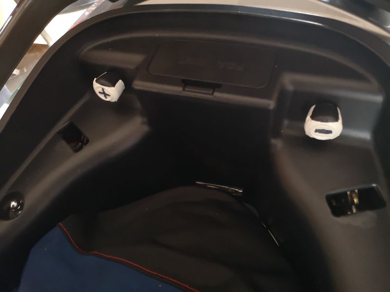

cerrajeroantonio Publicado 20 de Noviembre del 2018 Compartir Publicado 20 de Noviembre del 2018 Hola compañeros yo lo he puesto no he tenido que tocar el sillón y Le he puesto dos tapones de goma de las que se ponen en las sillas me ha quedado de lujo Enlace al comentario Compartir en otros sitios web More sharing options...
cerrajeroantonio Publicado 20 de Noviembre del 2018 Compartir Publicado 20 de Noviembre del 2018 Los tapones se lo he puesto a los tornillos Enlace al comentario Compartir en otros sitios web More sharing options...

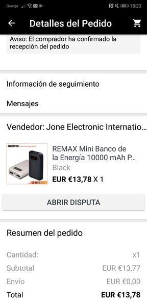

Anze Publicado 26 de Noviembre del 2018 Compartir Publicado 26 de Noviembre del 2018 Hace 3 minutos , cerrajeroantonio dijo: Hay te mando lo que yo tengo y te vale también para cargar el móvil de nuestra amiga aliexpress?? Enlace al comentario Compartir en otros sitios web More sharing options...
cerrajeroantonio Publicado 26 de Noviembre del 2018 Compartir Publicado 26 de Noviembre del 2018 Ok tarda pero va de lujo Este es el mio Enlace al comentario Compartir en otros sitios web More sharing options...

Anze Publicado 21 de Enero del 2019 Compartir Publicado 21 de Enero del 2019 pues va canela, por ahora lo he utilizado dos veces con la moto y me la arranca sin problema, ya solo me queda hacer la ñapa pa no tener q desarmar media moto cada vez que se quede sin bateria. Enlace al comentario Compartir en otros sitios web More sharing options...
Anze Publicado 22 de Enero del 2019 Compartir Publicado 22 de Enero del 2019 En 20/11/2018 en 18:53 , cerrajeroantonio dijo: Hola compañeros yo lo he puesto no he tenido que tocar el sillón y Le he puesto dos tapones de goma de las que se ponen en las sillas me ha quedado de lujo oye, donde has puesto las salidas + y - en el baul, no te da con el asiento al cerrarlo? Enlace al comentario Compartir en otros sitios web More sharing options...

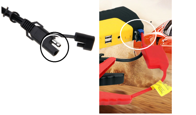

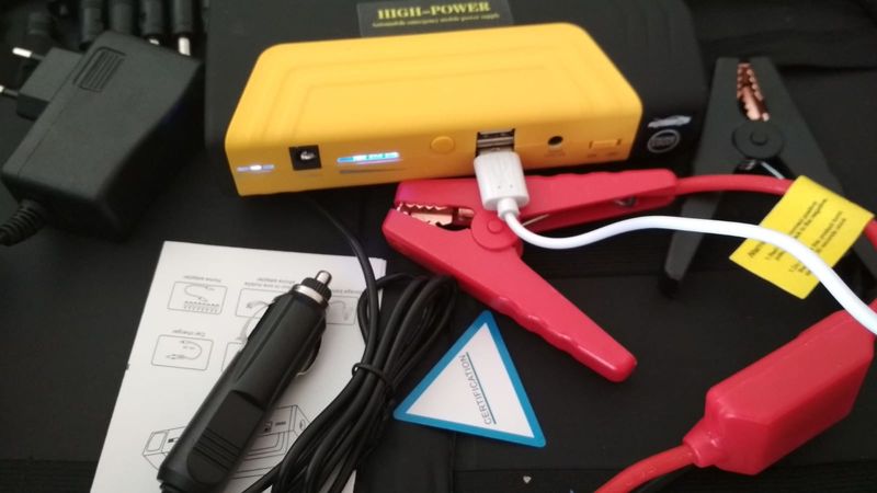

Anze Publicado 22 de Enero del 2019 Compartir Publicado 22 de Enero del 2019 dentro de mi ignoracia, he encontrado este cable, y esa clavija que trae no se exactamente si es para lo que pongo en la foto, espero ayudas, please Enlace al comentario Compartir en otros sitios web More sharing options...
Tiritos Publicado 22 de Enero del 2019 Compartir Publicado 22 de Enero del 2019 Hace 1 hora, Anze dijo: dentro de mi ignoracia, he encontrado este cable, y esa clavija que trae no se exactamente si es para lo que pongo en la foto, espero ayudas, please Hola @Anze, esa clavija parece que sea la que se enchufa en el aparato como salida para la pinza negativa que es la de color negro, también debe de haber otra clavija de color rojo para la pinza positiva, cada una de ellas debe encajar perfectamente en los orificios del aparato sin que haya lugar a confusión. La entrada para alimentar el aparato con la red doméstica debe de ser la del alimentador negro, y las salidas USB deben ser para cargar móviles, cámaras o equipos que funcionen con USB. Saludos Enlace al comentario Compartir en otros sitios web More sharing options...
Necora Publicado 22 de Enero del 2019 Compartir Publicado 22 de Enero del 2019 No sera mas comodo y estetico poner los bornes (+ y -) con su cable dentro de la tapa, donde va el cable rosa de reseteo y asi no agujerear el baul? El dia que los necesitas, abres la tapa, los sacas, y conectas. Enlace al comentario Compartir en otros sitios web More sharing options...
Red Velvet Publicado 22 de Enero del 2019 Compartir Publicado 22 de Enero del 2019 En 20/11/2018 en 18:53 , cerrajeroantonio dijo: Hola compañeros yo lo he puesto no he tenido que tocar el sillón y Le he puesto dos tapones de goma de las que se ponen en las sillas me ha quedado de lujo Repasando este hilo, me he fijado en la foto anterior. Menudo lío, pinza roja cable negro y pinza negra cable rojo. Ya venía así? Enlace al comentario Compartir en otros sitios web More sharing options...
