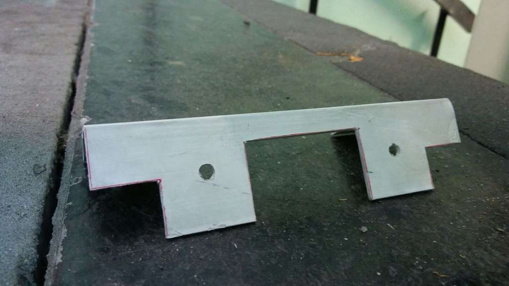

criss Publicado 26 de Mayo del 2014 Compartir Publicado 26 de Mayo del 2014 Yo lo he puesto así: Enlace al comentario Compartir en otros sitios web More sharing options...

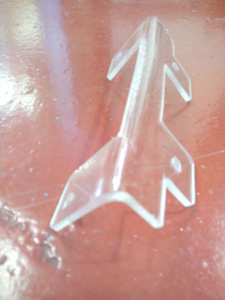

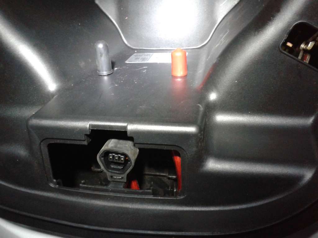

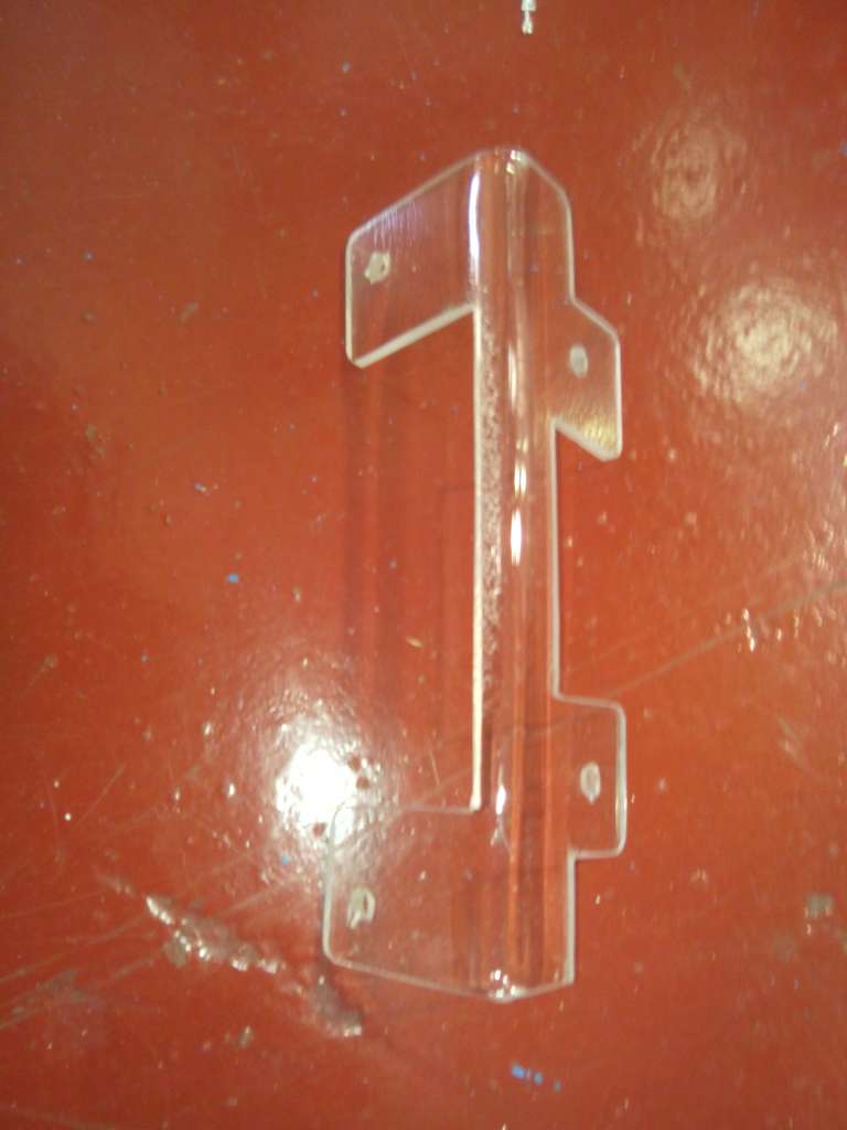

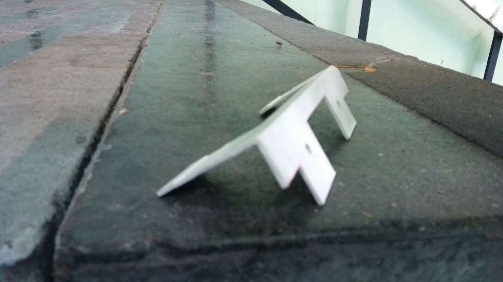

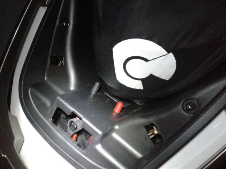

vic vay Publicado 11 de Octubre del 2014 Compartir Publicado 11 de Octubre del 2014 [attachment]IMG_20141006_095818.jpg[/attachment] [attachment:3]IMG_20141006_095801.jpg[/attachment] Me he decidido y he copiado el de metraquilato,ya tengo el soporte hecho y cuando tenga los bornes lo instalo y subo fotos Enlace al comentario Compartir en otros sitios web More sharing options...
bato Publicado 11 de Octubre del 2014 Compartir Publicado 11 de Octubre del 2014 Te ha quedado bastante mejor que a mi ¿que grosor de metacrilato has usado? Un saludo Enlace al comentario Compartir en otros sitios web More sharing options...
carlos230497 Publicado 11 de Octubre del 2014 Compartir Publicado 11 de Octubre del 2014 Es una gran idea. :okey Enlace al comentario Compartir en otros sitios web More sharing options...
vic vay Publicado 11 de Octubre del 2014 Compartir Publicado 11 de Octubre del 2014 tres milimetros,calentado con un decapante y doblado a mano,los rebajes los hice con radial y las esquinas un poco redondeadas,los agujeros son de cinco milimetros Enlace al comentario Compartir en otros sitios web More sharing options...
bato Publicado 13 de Octubre del 2014 Compartir Publicado 13 de Octubre del 2014 tres milimetros,calentado con un decapante y doblado a mano,los rebajes los hice con radial y las esquinas un poco redondeadas,los agujeros son de cinco milimetros Cuando lo coloques no te olvides de unas fotos a ver como te queda. Un saludo Enlace al comentario Compartir en otros sitios web More sharing options...

Joseba Publicado 10 de Febrero del 2015 Compartir Publicado 10 de Febrero del 2015 Hola Pues yo también tengo una pregunta"tonta". ¿El cable negativo (negro) que sale de la batería va conectado directamente a masa (chasis)?. Lo digo porque si es así, no es para nada necesario sacar los dos cables. Con sacar únicamente el positivo (rojo) y conectar el otro cable a cualquier parte metálica y sin pintura del chasis sería suficiente. Saludos Enlace al comentario Compartir en otros sitios web More sharing options...

Joseba Publicado 12 de Abril del 2016 Compartir Publicado 12 de Abril del 2016 Hola: Estoy de acuerdo con Mandoble en que la sección de 1,5 mm2 (para un máximo de 15 Amperios) es un poco pequeña. Si vais a conectar un cargador pequeño o mediano es suficiente, pero no si vais conectar un arrancador o unas pinzas de arranque a otra batería. Para eso necesitáis una sección mínima de 10 mm2. Por otro lado, os ratifico que NO es necesario sacar el negativo de la batería. Al estar conectado a masa, cualquier parte metálica sin pintar del chasis es válida. Saludos Enlace al comentario Compartir en otros sitios web More sharing options...

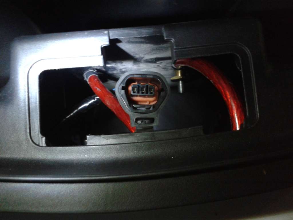

sellamen Publicado 22 de Abril del 2016 Compartir Publicado 22 de Abril del 2016 Buenas a todos. Estube viendo este tema y al final tuve que cambiar la bateria de la moto,tenia dos años y se quedo muerta ,la cual despues de ver precios la compre en una tienda de repuestos en mi ciudad por 45 E una Exide. Aprovenchando el cambio le puse dos cables de 15mm con sus terminales cojidos a la bateria y con dos punteras en el otro extremo metidas en una ficha y bien encintado y accesible desde la tapa de arriba del asiento para conexionado del ordenador ,la cual al quitarla puedo cogerlos y si hiciera falta desencirtalos y poder cargar bateria o poner unas pinzas si me quedo quitaro para arrancarla. Saludos Enlace al comentario Compartir en otros sitios web More sharing options...

akreman21 Publicado 26 de Diciembre del 2016 Compartir Publicado 26 de Diciembre del 2016 He revisado la pieza,creo que esta muy bien elaborada. ¿la plancha de metacrilato la venden en tipo leroy?? ¿Os ha costado mucho doblarla?? He pensado tb en preguntar cuanto saldria si se imprime en 3d,por si sale bien de precio... Muchas gracias por la info¡ Enlace al comentario Compartir en otros sitios web More sharing options...

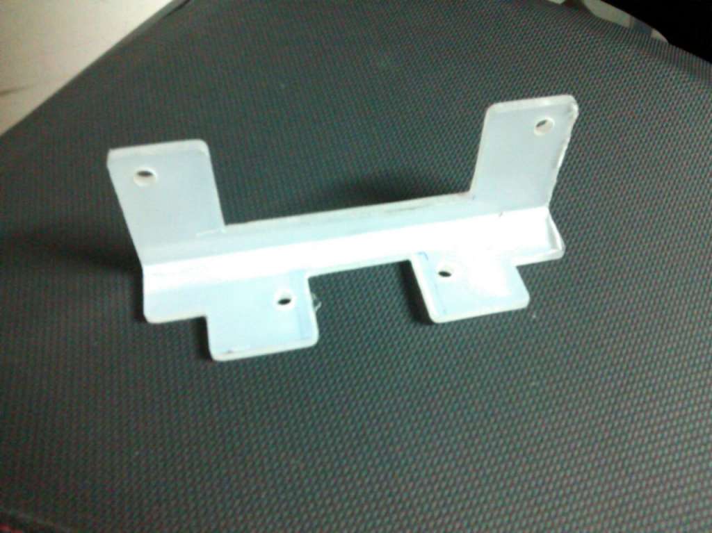

esoja22 Publicado 7 de Marzo del 2017 Compartir Publicado 7 de Marzo del 2017 Hola a todos. Lo he hecho un poco mas fácil, aunque todavía no lo he colocado. He usado un trozo de canaleta de plástico para cables que ya tiene el angulo recto. Enlace al comentario Compartir en otros sitios web More sharing options...
