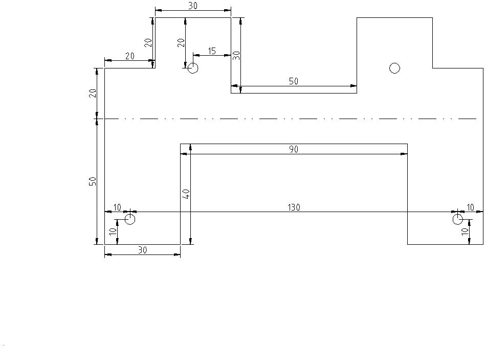

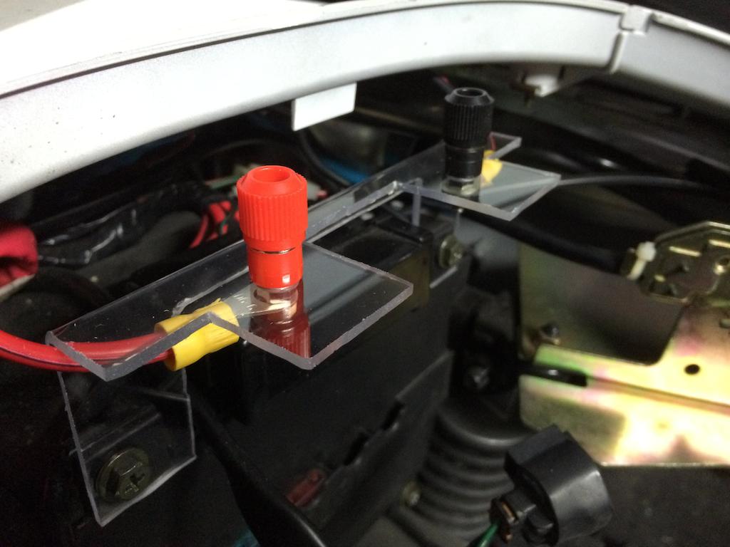

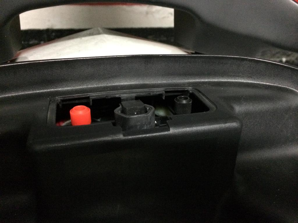

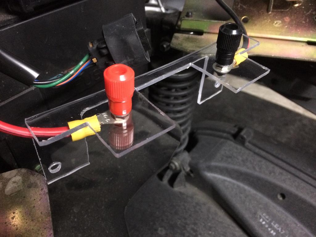

bato Publicado 12 de Enero del 2014 Compartir Publicado 12 de Enero del 2014 Bueno, pues ya lo he terminado. A base de prueba y error, pero finalmente me ha quedado bastante bien. Unas fotitos Lo he hecho con metacrilato por que era el material que tenia disponible después de hacer este otro bricolage Y ahora lo mas importante. También me he curado un documento con las medidas de lo que yo he hecho. Por si hay alguna duda, las medidas son simétricas. Aqui lo teneis en PDF mas grande soporteconectorbateria.pdf La linea de puntos es por donde se dobla 90 grados con una tostadora de pan como en el otro bricolage No he puesto foto con la tapa cerrada, pero cierra perfectamente Un saludo Enlace al comentario Compartir en otros sitios web More sharing options...
Danibf Publicado 12 de Enero del 2014 Compartir Publicado 12 de Enero del 2014 Bato, los taladros de que diámetro son? 5 ó 6 mm? Te ha quedado de lujo :ole Enlace al comentario Compartir en otros sitios web More sharing options...
Danibf Publicado 12 de Enero del 2014 Compartir Publicado 12 de Enero del 2014 Y de donde sacáis esas bornas rojas y negras? Lo dicho antes sus pies por el trabajo realizado Enlace al comentario Compartir en otros sitios web More sharing options...
bato Publicado 12 de Enero del 2014 Compartir Publicado 12 de Enero del 2014 Pues los hice un poco a ojo. Use un estañador y derretí el metacrilato. No use un taladro A ojo diría que de 5 te sobra Un saludo Enlace al comentario Compartir en otros sitios web More sharing options...

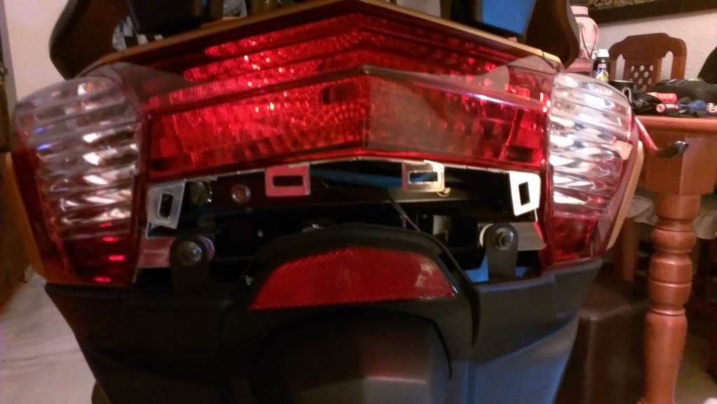

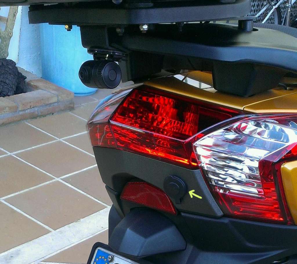

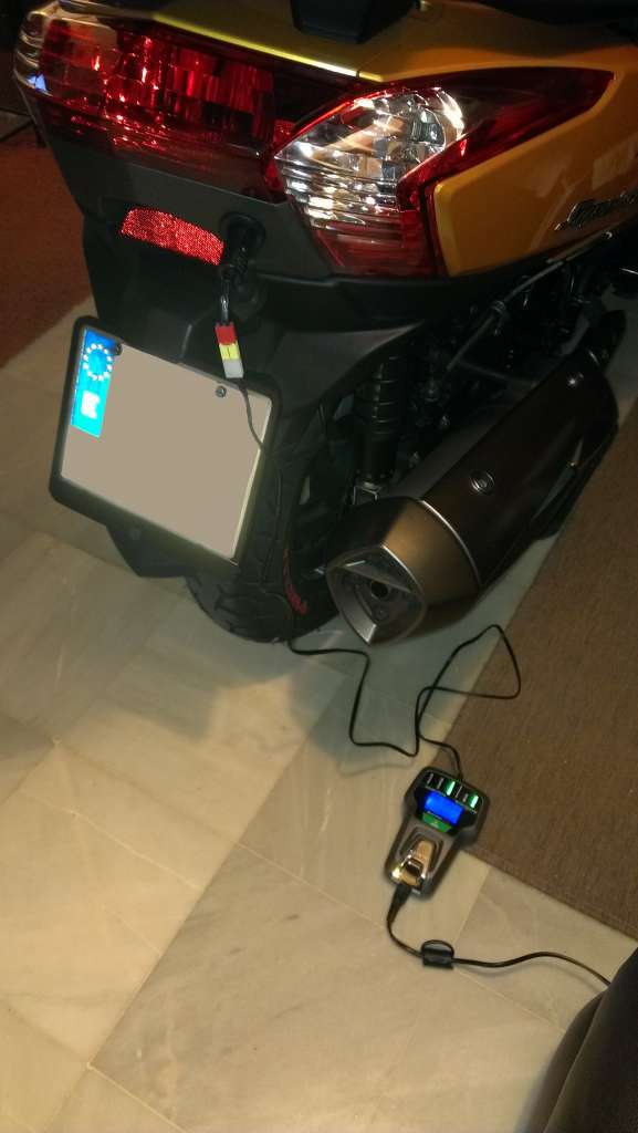

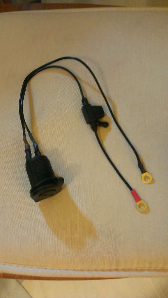

rectari Publicado 28 de Enero del 2014 Compartir Publicado 28 de Enero del 2014 [hide] Bueno pues yo me decidí por este tipo de conexión directa a la batería para mi cargador/mantenedor. LLegar a casa y enchufar, comodísimo, no hay necesidad de abrir el sillón ni complicarse la vida. Este cargador/mantenedor puede estar conectado permanentemente sin el mas minimo riesgo de nada. Saludos. [/hide] Enlace al comentario Compartir en otros sitios web More sharing options...
rachuly Publicado 28 de Enero del 2014 Compartir Publicado 28 de Enero del 2014 hola muy buenas rectari me gustaría ver si pudieras dar mas detalles como lo hiciste pasa a paso y piezas que as comprado y de mas un saludo y gracias Enlace al comentario Compartir en otros sitios web More sharing options...
rectari Publicado 28 de Enero del 2014 Compartir Publicado 28 de Enero del 2014 hola muy buenas rectari me gustaría ver si pudieras dar mas detalles como lo hiciste pasa a paso y piezas que as comprado y de mas un saludo y gracias Hola. Este Cargador Mantenedor ya trae todo tipo de conexiones, en este caso usamos el que va fijo a la batería y conector empotrable.No obstante este tipo de conector se vende por internet tal y como aparece en la foto de arriba, hay que buscarlo. Tenemos que desmontar todo el sillón, cofre, batería etc para llegar al panel posterior que se ve así: Hacer el orificio, colocar el conector con los cables a la batería y listo. (en el cable positivo lleva un minifusible de 5A (incluido). Eso es todo no tiene ciencia pero si un ratito en desmontar y montar. Saludos. Enlace al comentario Compartir en otros sitios web More sharing options...
