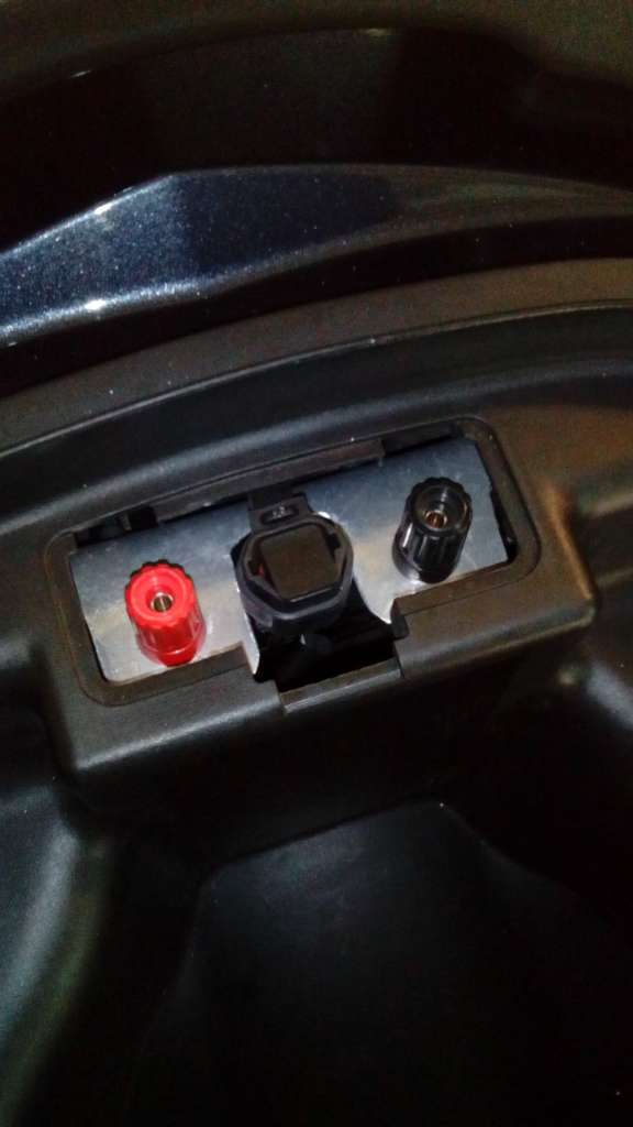

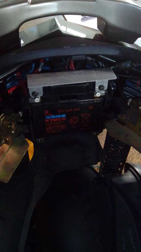

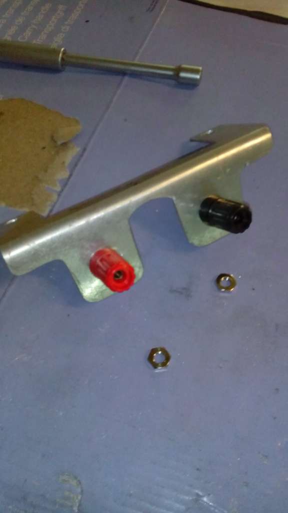

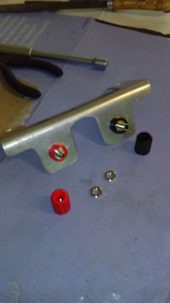

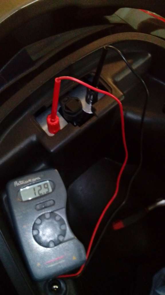

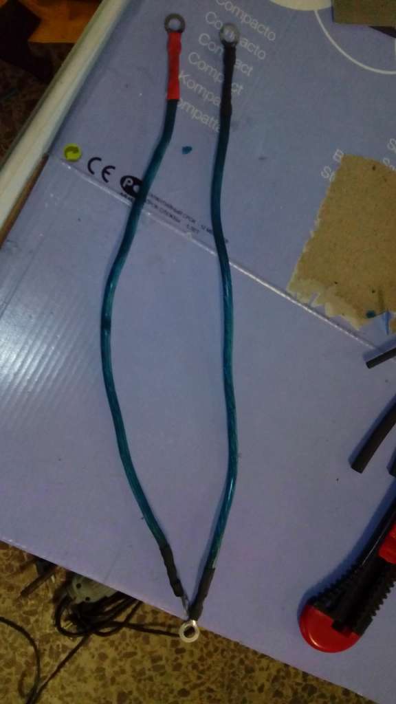

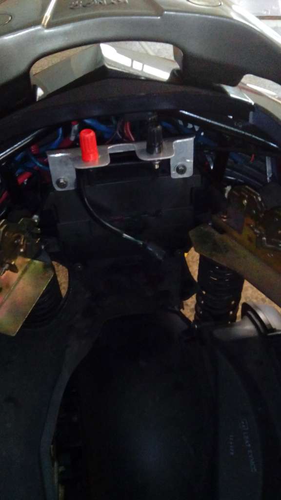

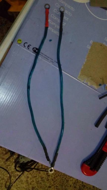

Patanegra Publicado 21 de Septiembre del 2013 Compartir Publicado 21 de Septiembre del 2013 El brico de Pedro es genial, pero yo me lo he adaptado a mi gusto personal, creo que está algo más acabado. Preparamos dos trozos de cable que no sean demasiado finos , ya que podrían al conectarlos a una batería auxiliar salir ardiendo. Después preparamos un trozo de pletina de aluminio fina como la que hemos utilizado en el freno de mano. Le vamos dando forma y vamos probando el cofre sobre la masrcha Enlace al comentario Compartir en otros sitios web More sharing options...

kampestre Publicado 10 de Diciembre del 2013 Compartir Publicado 10 de Diciembre del 2013 El brico de Pedro es genial, pero yo me lo he adaptado a mi gusto personal, creo que está algo más acabado.Preparamos dos trozos de cable que no sean demasiado finos , ya que podrían al conectarlos a una batería auxiliar salir ardiendo. [attachment=22574]IMG_20130920_104745.jpg[/attachment] Después preparamos un trozo de pletina de aluminio fina como la que hemos utilizado en el freno de mano. [attachment=22575]IMG_20130920_112332.jpg[/attachment] Le vamos dando forma y vamos probando el cofre sobre la masrcha [attachment=22576]IMG_20130920_120438.jpg[/attachment] [attachment=22578]IMG_20130920_121450.jpg[/attachment] [attachment=22579]IMG_20130920_122419.jpg[/attachment] [attachment=22580]IMG_20130920_122523.jpg[/attachment] [attachment=22582]IMG_20130920_122538.jpg[/attachment] una pregunta que te quería hacer... habiendo puesto la chapa esa de una misma pieza conectada a la batería con sus bornes, no te da chispazos a la hora de cargar?? porque tanto negativo como positivo va conectado a la misma pieza de chapa no?? Enlace al comentario Compartir en otros sitios web More sharing options...
Patanegra Publicado 10 de Diciembre del 2013 Compartir Publicado 10 de Diciembre del 2013 Chispas? Nono. La placa de aluminio va cogida a los tornillos de la tapa de la batería. Enlace al comentario Compartir en otros sitios web More sharing options...
bautis Publicado 10 de Diciembre del 2013 Compartir Publicado 10 de Diciembre del 2013 Lo pregunta por los bornes, pero la chapa, no va a los bornes de la batería, solo es un soporte de los nuevos bornes, que a su vez están aislados Enlace al comentario Compartir en otros sitios web More sharing options...
kampestre Publicado 10 de Diciembre del 2013 Compartir Publicado 10 de Diciembre del 2013 Chispas? Nono. La placa de aluminio va cogida a los tornillos de la tapa de la batería. aahhh okok esque a simple vista parecía que iva cogido a los bornes de batería!! muy buena idea por eso ehh ;)me la apunto jeejejej Enlace al comentario Compartir en otros sitios web More sharing options...
