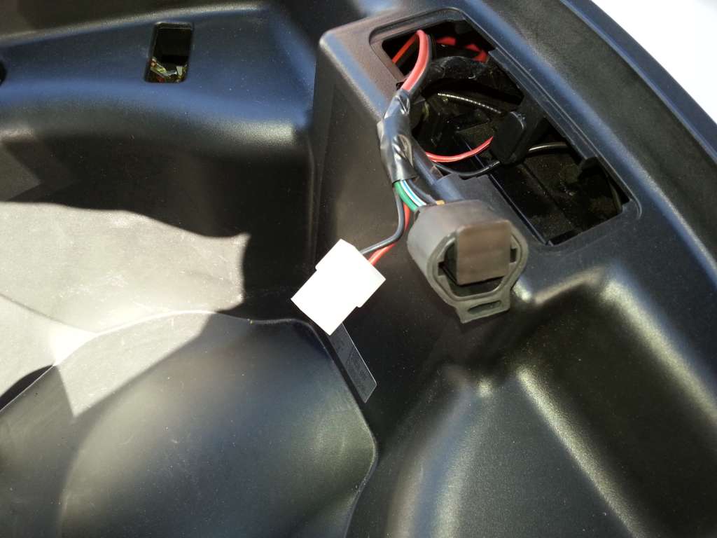

POLI Publicado 9 de Marzo del 2013 Compartir Publicado 9 de Marzo del 2013 Deciros que los cables que me han puesto son de gordos como un poco mas finos que un cigarrillo,y me a dado un poco de alargamiento para poder sacar el cofre un poco,en fin es todo lo que os puedo decir,si tenéis alguna pregunta,por aquí estoy... las fotos están al final de la pagina 2...anterior a esta. Poli :beer Enlace al comentario Compartir en otros sitios web More sharing options...
LAMARRU Publicado 9 de Marzo del 2013 Compartir Publicado 9 de Marzo del 2013 Que tipo de terminales son, que van a roscas. Enlace al comentario Compartir en otros sitios web More sharing options...
POLI Publicado 9 de Marzo del 2013 Compartir Publicado 9 de Marzo del 2013 No se que tipo de esparrago son me los puso mi amigo Juande,que tiene un taller de electricidad de automóviles,y los saco de su almacén de piezas,pero le puedo preguntar de donde los adquirió o como se llaman o donde los compro ok. Poli :beer Enlace al comentario Compartir en otros sitios web More sharing options...
LAMARRU Publicado 10 de Marzo del 2013 Compartir Publicado 10 de Marzo del 2013 Te lo agradecería poli, ya que estoy interesado en ponerlos. Enlace al comentario Compartir en otros sitios web More sharing options...
Invitado mmd6969 Publicado 10 de Marzo del 2013 Compartir Publicado 10 de Marzo del 2013 Poli al final no le has puesto el interuptor? te ha quedado muy profesional un saludo Enlace al comentario Compartir en otros sitios web More sharing options...
POLI Publicado 10 de Marzo del 2013 Compartir Publicado 10 de Marzo del 2013 No no le he puesto interruptor no me lo aconsejo el que lo ha puesto. Poli :beer Enlace al comentario Compartir en otros sitios web More sharing options...
LEJIDO Publicado 10 de Marzo del 2013 Autor Compartir Publicado 10 de Marzo del 2013 Pues eso que no me lo recomendaron en su dia en la otra moto de carburacion tenia puesto un corta y de maravilla pero esta al ser inyeccion me dijo el electricista que de cortar y no cortar podria estropearse la centralita....UN SALUDO :la ola Enlace al comentario Compartir en otros sitios web More sharing options...
Invitado Sofim131 Publicado 31 de Mayo del 2013 Compartir Publicado 31 de Mayo del 2013 Respecto a lo del corta, en todo caso sería bueno, si se puede, cortar todo menos la centralita, o al menos la luz del asiento, no sea que un día se quede mal cerrado y se fastidie. Tambien aunque sea mas cutre, se puede poner un interruptor en el cable de la luz del baul, y asi poder apagarla. Enlace al comentario Compartir en otros sitios web More sharing options...
