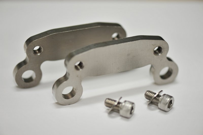

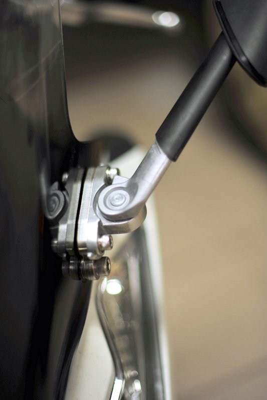

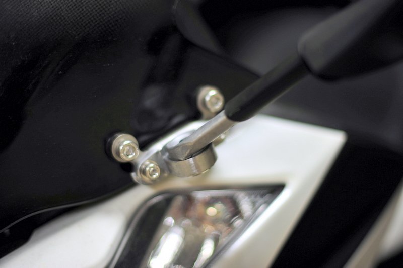

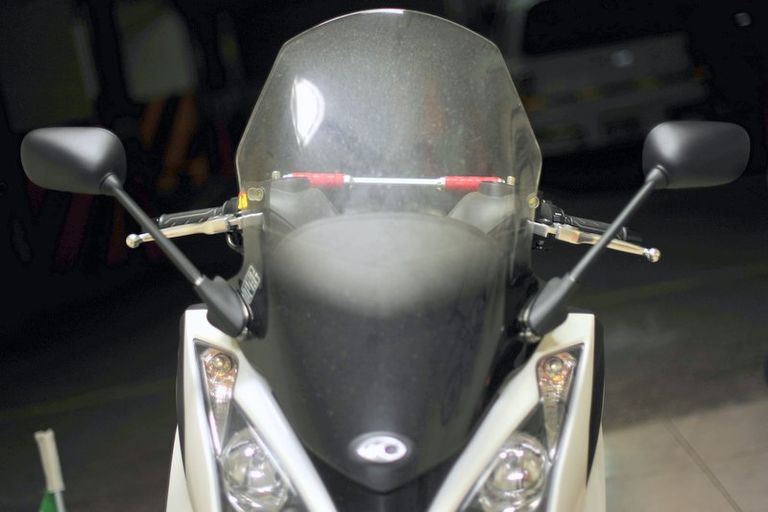

Paker Publicado 23 de Febrero del 2013 Compartir Publicado 23 de Febrero del 2013 si. Aqui en taiwan venden un kit para ponerle los retrovisores de la tmax a la superdink. te dejo una foto :beer Enlace al comentario Compartir en otros sitios web More sharing options...
Paker Publicado 23 de Febrero del 2013 Compartir Publicado 23 de Febrero del 2013 y mas fotos Enlace al comentario Compartir en otros sitios web More sharing options...

Paker Publicado 24 de Febrero del 2013 Compartir Publicado 24 de Febrero del 2013 Aqui te dejo el enlace: http://m.tw.bid.yahoo.com/tw/auction/c84343084?u=Y7223141751 Por otra parte, para pasar la itv con quitar unos y poner otros, en 5 minutos esta solucionado. Quizas al ser homologados lo.mismo no habria problema. Es cuesti9n.de preguntar en.la itv. De todas formas te sale mas barato hacerte unas pletinas que comprarlas . Con.un.poco de paciencia , en.un rato lo tienes. Enlace al comentario Compartir en otros sitios web More sharing options...

mpracing Publicado 24 de Febrero del 2013 Compartir Publicado 24 de Febrero del 2013 Si señor muy chula! Una cosita no os parecen como muy largos los espejos? Cómo si fueran dos antenas, lo mismo un Pelín más cortos! Enlace al comentario Compartir en otros sitios web More sharing options...

Paker Publicado 25 de Febrero del 2013 Compartir Publicado 25 de Febrero del 2013 por otra parte, comentaros que las pletinas para adaptar los espejos de la Tmax, con paciencia y un poco de saliva...(se la metio el elefante a la hormiga ) os las podeis currar en una mañana y sin gastaros un duro :okey Si de todas formas os calentais la cabeza y estais en modo vago/millonario, las pletinas las he visto con la tornilleria incluida al "modico" precio (por llamar de algun modo a semejante atraco a mano armada) de casi 30 pavos :no no un saludo desde taiwan! :motito :motito P.D. si aunque parezca increible, ese es el precio. YO no las compraba ni Loco!! Enlace al comentario Compartir en otros sitios web More sharing options...

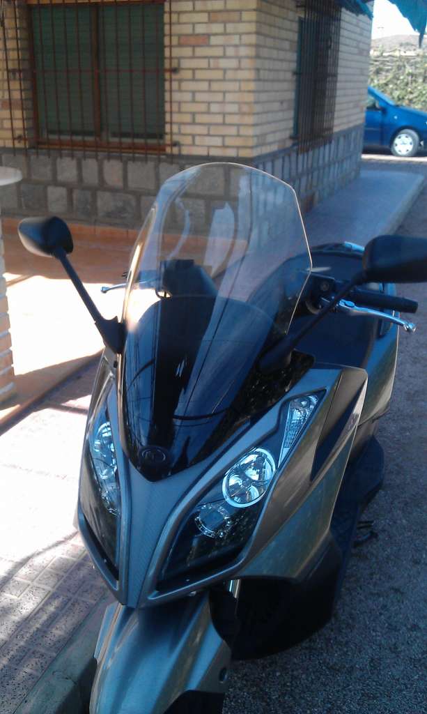

marote1986 Publicado 9 de Marzo del 2013 Autor Compartir Publicado 9 de Marzo del 2013 Bueno ya los e puesto pero todavía hay que mejorarlo Enlace al comentario Compartir en otros sitios web More sharing options...
sans Publicado 9 de Marzo del 2013 Compartir Publicado 9 de Marzo del 2013 Muy guapa Como lo has hecho,explica por fa jeje Saludos y felicidades Enlace al comentario Compartir en otros sitios web More sharing options...
marote1986 Publicado 9 de Marzo del 2013 Autor Compartir Publicado 9 de Marzo del 2013 sans dijo: Muy guapa Como lo has hecho,explica por fa jeje Saludos y felicidades La manera fácil es cojer una pieza de aluminio algo más grande que el soporte del espejo marcar los agujeros en dicha pieza poniendo encima el soporte después los marcas el la cúpula cuando ya tengas todos los agujeros marcados coges el teladro con una bronca del seis para madera y sin compasión los haces (te digo del seis porqué los tornillos Que mejor ban son los del seis), la pieza de aluminio se queda dentro de la cúpula para una mayor superficie de contactos con el metacrilato de la cúpula Y creo que ya está todo Difícil La manera difícil necesitarás una demel para tornear la pieza de aluminio que deberá ser más gruesa 5mm el la parte donde sugete los espejos y de 3mm en la parte que se sugeta a los tornillos de la cúpula y finalmente recortar la cúpula alrededor de el plástico del retrovisor. Por lo demás es muy similar a la manera fácil Enlace al comentario Compartir en otros sitios web More sharing options...
