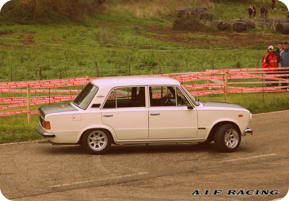

asturcon Publicado 3 de Agosto del 2013 Compartir Publicado 3 de Agosto del 2013 Yo también pienso que no hay aumento de potencia del motor antiguo al nuevo con evoluciones. O por lo menos, no la declaran. Gracias por lo del 124, tengo otro mas antiguo, un faro redondo con motor 1430 y cambio de 5v. Enlace al comentario Compartir en otros sitios web More sharing options...
