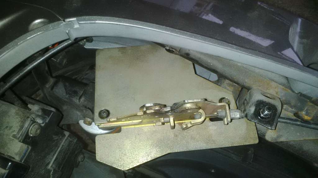

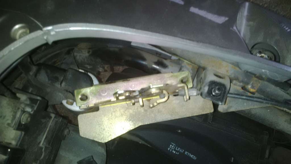

waters Publicado 9 de Abril del 2016 Compartir Publicado 9 de Abril del 2016 Para la gente que no sabe que son estas chapas, ilustro, con y sin chapa: Enlace al comentario Compartir en otros sitios web More sharing options...

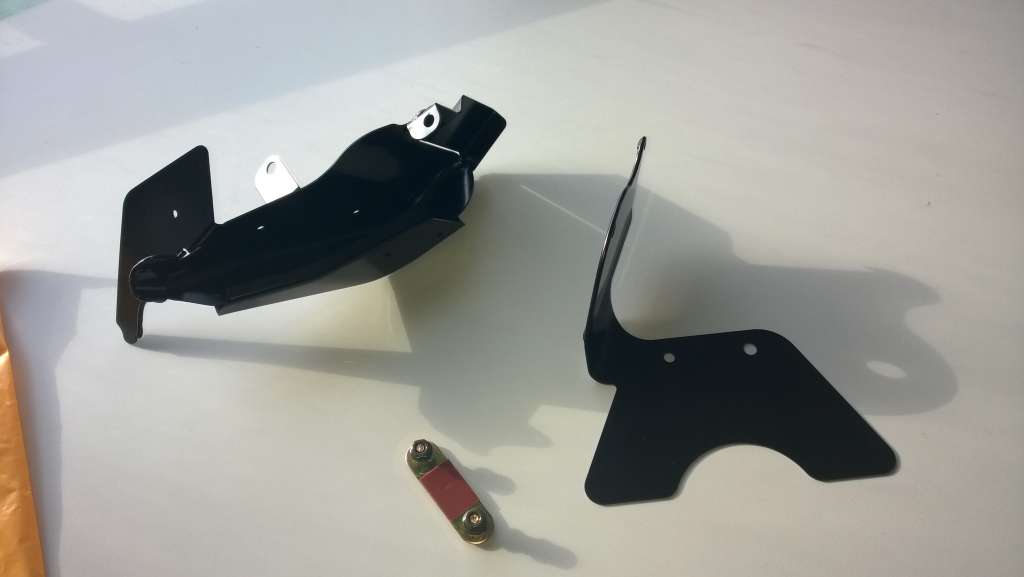

ender2004 Publicado 20 de Mayo del 2016 Compartir Publicado 20 de Mayo del 2016 Me respondo a parte de lo preguntado. He llamado a el taller de Kymco y tras comprobar el bastodor me han comentado que no se han puesto las chapas y que se puede tramitar la solicitud. No cobran nada de las chapas, puedo llevarmelo y colocarlas yo o que me las coloquen allí, como quiera. ¿Es dificil colocarlas?, por que quiero hacer el cambio de la luz del sillin y ya que lo desmonto pues me ahorro los 47 + iva que cobran de mano de obra. Al mismo tiempo haría lo del cable (cogerlo con bridas). Recomendáis hacer algo mas ya que lo desmonto? Enlace al comentario Compartir en otros sitios web More sharing options...
ender2004 Publicado 25 de Mayo del 2016 Compartir Publicado 25 de Mayo del 2016 Bueno esto es lo que me han dado... ¿Alguna pista de por dónde empiezo?, cric, cric, cric Enlace al comentario Compartir en otros sitios web More sharing options...
ender2004 Publicado 4 de Junio del 2016 Compartir Publicado 4 de Junio del 2016 Hoy he realizado la protección de mi sd125, con el kit proporcionado por kymco. La verdad que pensaba sería mas complicado, pero no. Se me ha dado bastante bien. También he forrado con tubo bajo el baúl los cables. Enlace al comentario Compartir en otros sitios web More sharing options...

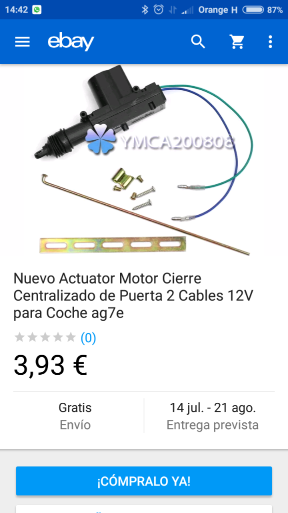

pilotor6 Publicado 29 de Junio del 2017 Compartir Publicado 29 de Junio del 2017 A mi me quitaron un shoei de 300€ en la puerta de correros de Valencia, y cuando busque a un policia local encima se cachondeaba, lo mejor es poner un servo de los cierres de coche con un rele al contacto y un pulsador, yo lo llevo y va genial, eso o poner una cadena de las asas para que sujete el sillon, eso es lo mas rápido Enlace al comentario Compartir en otros sitios web More sharing options...
Jesusbodi Publicado 29 de Junio del 2017 Compartir Publicado 29 de Junio del 2017 hola, te importaria explicarme mejor eso de los servo de los cierres de coches, te lo agradecería mucho gracias, y si nos pones unas fotos ya seria total¡¡ Enlace al comentario Compartir en otros sitios web More sharing options...

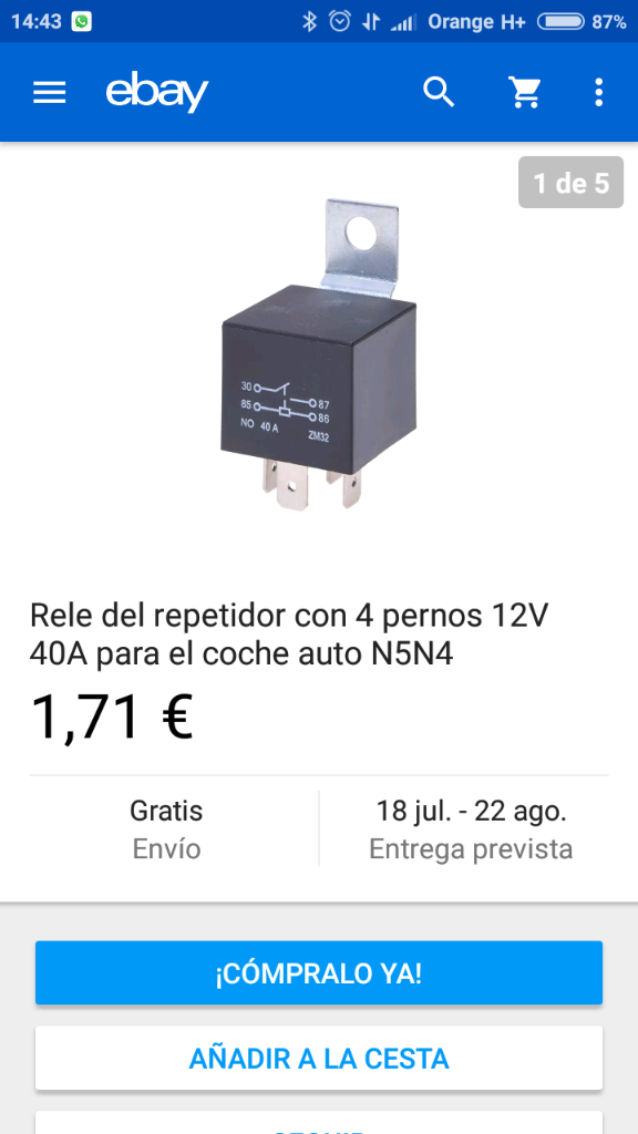

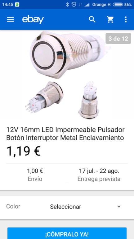

pilotor6 Publicado 29 de Junio del 2017 Compartir Publicado 29 de Junio del 2017 Pues claro, es bastante fácil, el rele se conecta a la toma de mechero de la miniguantera izquierda, te recomiendo que le pongas la llave de buzon, queda genial, del rele sacas la tension para el pulsador que lo he puesto debajo de la llave, y el servo en el lateral izquierdo de la moto, yo tengo doble juego de cables, los originales los he apartado pero no quitado, por si algun dia los quiero poner de origen. aqui te dejo las piezas Enlace al comentario Compartir en otros sitios web More sharing options...
