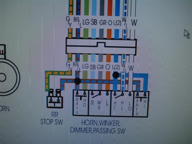

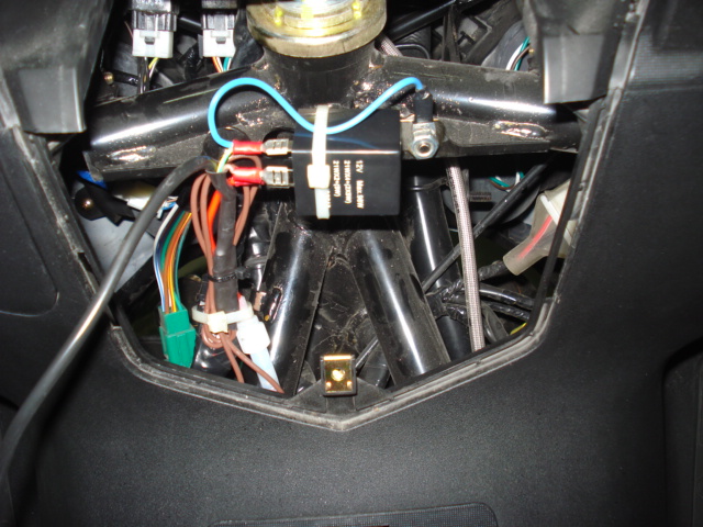

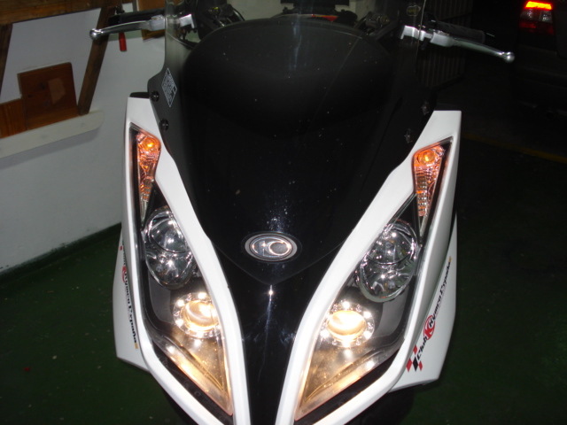

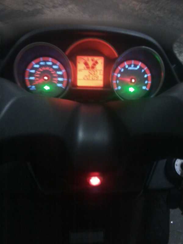

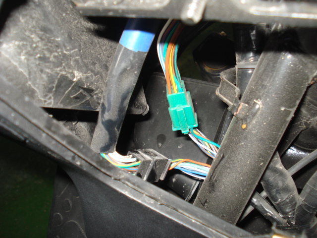

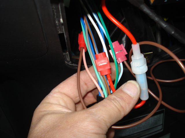

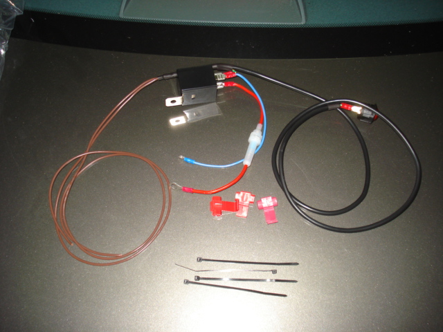

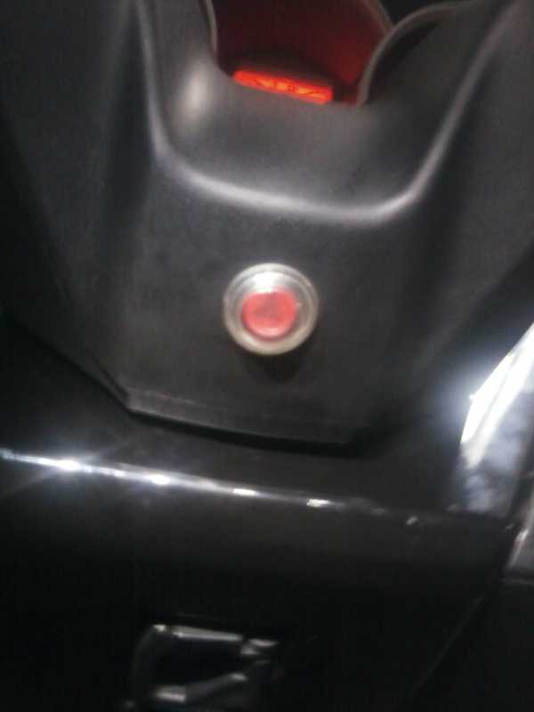

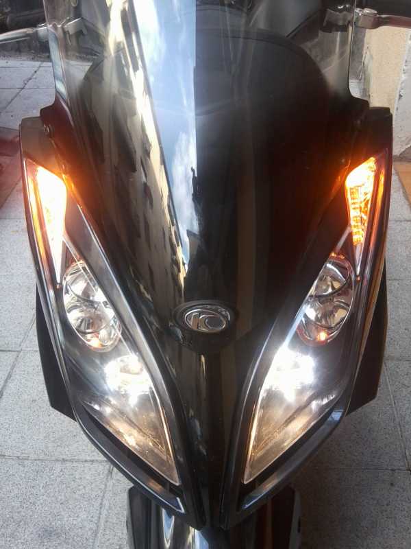

tuerto1960 Publicado 9 de Mayo del 2011 Compartir Publicado 9 de Mayo del 2011 Hola compañeros de nuevo mando unas fotos de la instalacion de las luces de emergencia,las cuales me estan resultando muy utiles ya que las tengo que usas con frecuencia Y como se puede apreciar las luces funcionando, ah no meten ruido igual que los intermitentes. Asi es como queda una vez conectado todo recomiendo limpiar de pintura el tornillo de masa antes de ponerlo para qeu haga buen contacto y no halla problemas en el futuro. Como se puede ver los roba corrientes rojos son los que vamos a utilizar para conectar el kit con los cables del conector en la foto se ve cada color y como conectarlos facil. La ficha negra es la que nos interes y en la cual vamos a trabajar. Kit completo mas una de las fichas rojas que compre aparte. Este es el codigo de colores de la ficha de color negro. Enlace al comentario Compartir en otros sitios web More sharing options...

tuerto1960 Publicado 23 de Junio del 2011 Autor Compartir Publicado 23 de Junio del 2011 Compañero: DIAGRAMADELCABLEADO.pdfFetching info... mando diagrama del cableado. como se puede ver en la foto es la forma correcta, y eso es seguro porque uso las luces de emergencia todos los dias,a ver si es que uno no hace conecsion cambia los cables marrones del rele, no sea que una banda este mal, que todo puede ocurrir y asi de paso ves que con la otra banda va bien. Enlace al comentario Compartir en otros sitios web More sharing options...
bautis Publicado 23 de Junio del 2011 Compartir Publicado 23 de Junio del 2011 efectivamente,eso era,esta mañana he encontrado el fallo y era ese,el roba-corriente no hacía contacto en uno de los cables marrones.Solucionado el tema he soltado la petaca para recoger los cables y amarrarlos con unas bridas,sin darme cuenta de que la masa no estaba puesta,las he encendido y no funcionaban :shock: he puesto la masa y tampoco :shock: :shock: :shock: he recogido,montado y a comer pensando que me había cargado el invento.Despues de comer,ya mas tranquilo,me he puesto a pensar (como no lo hago mucho,la cabeza me chirriaba) ¿y si la petaquita blanca es un fusible y se ha fundido? he conseguido sacar el fusible y :ole :ole :ole :ole era eso,lo he cambiado y YA TENGO LUCES DE EMERGENCIA :la ola :la ola :la ola :la ola ahí van unas fotos al final ha costado un poco por los imprevistos,pero merece la pena Enlace al comentario Compartir en otros sitios web More sharing options...

Dinkero Publicado 29 de Junio del 2015 Compartir Publicado 29 de Junio del 2015 lo suyo es comprar una piña que ya traiga el botoncito, asi queda mas limpio Enlace al comentario Compartir en otros sitios web More sharing options...
