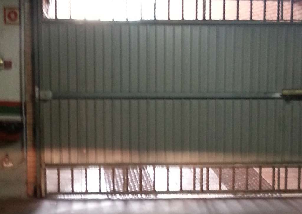

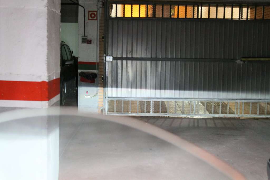

piscattore Publicado 19 de Marzo del 2013 Compartir Publicado 19 de Marzo del 2013 Tienes alguna foto del antes? para poder hacer la comparativa. También saber tu opinión sobre la mejora de la iluminación en carretera, si es que la has podido probar. Gracias compañero! Pues es verdad !!!! no he puesto la del antes, lo subsano ahora mismo. ANTES DESPUES Siento que la primera este desenfocada, pero las fotos del movil son lo que tienen. Perdonad que insista pero teneis que tener en cuenta el iso en foto del despues, posiblemente este sobreexpuesta y de una luminosidad que no se corresponde del todo con la realidad. Con respecto a la salida en carretera, no, no la he probado todavía, aunque todo se andará. Enlace al comentario Compartir en otros sitios web More sharing options...

jotama84 Publicado 19 de Marzo del 2013 Autor Compartir Publicado 19 de Marzo del 2013 Tienes alguna foto del antes? para poder hacer la comparativa. También saber tu opinión sobre la mejora de la iluminación en carretera, si es que la has podido probar. Gracias compañero! Pues es verdad !!!! no he puesto la del antes, lo subsano ahora mismo. ANTES [attachment=18242]DSC_0037.JPG[/attachment] DESPUES [attachment=18239]IMG_1012.JPG[/attachment] Siento que la primera este desenfocada, pero las fotos del movil son lo que tienen. Perdonad que insista pero teneis que tener en cuenta el iso en foto del despues, posiblemente este sobreexpuesta y de una luminosidad que no se corresponde del todo con la realidad. Con respecto a la salida en carretera, no, no la he probado todavía, aunque todo se andará. Pues de primeras decir que si que se nota la diferencia si, lo que me esta echando un poco para atrás de momento es el trabajo que puede con llevar...incluido el riego de cagarla con la viruta y demás... Otro aspecto a tener en cuenta es que las OSRAM que nos puso Bautis, también se nota la diferencia, y estas creo que alguno del foro lleva tiempo con ellas y ningún problema de sobrecalentamiento, consumo y demás... Enlace al comentario Compartir en otros sitios web More sharing options...

hdelash Publicado 19 de Marzo del 2013 Compartir Publicado 19 de Marzo del 2013 Tienes alguna foto del antes? para poder hacer la comparativa. También saber tu opinión sobre la mejora de la iluminación en carretera, si es que la has podido probar. Gracias compañero! Pues es verdad !!!! no he puesto la del antes, lo subsano ahora mismo. ANTES [attachment=18242]DSC_0037.JPG[/attachment] DESPUES [attachment=18239]IMG_1012.JPG[/attachment] Siento que la primera este desenfocada, pero las fotos del movil son lo que tienen. Perdonad que insista pero teneis que tener en cuenta el iso en foto del despues, posiblemente este sobreexpuesta y de una luminosidad que no se corresponde del todo con la realidad. Con respecto a la salida en carretera, no, no la he probado todavía, aunque todo se andará. LA verdad que me ha sorprendio para bien como alumbran esas bombillas sobre todo en lo que te comentaba acerca del haz. Ahora que si dices que la luminosidad se reduce considerablemente ya no serian tan recomendables. Sobre la legalidad de las bombillas te pueden crujir igual con las bombillas de 55W que con las LED que con las Xenon. Para mi la mejor opción de momento es el Xenon que llevo puesto yo de 5000K. Para los mas reticentes pues de 4300K que es un pelin mas amarillento. Si se encontrasen unas bombillas led que diesen mas potencia que las de serie sería la mejor opción. En Ebay hay un montón en H8 pero son para los Angel Eyes de BMW y valen un paston. http://www.ebay.es/sch/i.html?_nkw=h8+cree&_sacat=0&_odkw=h8+creed&_osacat=0&_trksid=p3286.c0.m270.l1313 También he encontrado esta otra bombilla que en vez de llevar un solo led cree lleva 4 de 5W cada uno que serian 20W http://dx.com/p/h8-4-x-5w-1600lm-high-power-cree-xp-e-white-led-car-foglight-w-glass-cover-12-24v-175145 Un saludo Un saludo Enlace al comentario Compartir en otros sitios web More sharing options...

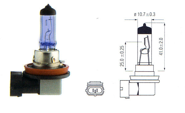

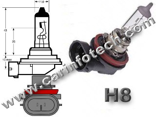

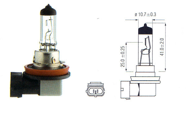

jotama84 Publicado 22 de Marzo del 2013 Autor Compartir Publicado 22 de Marzo del 2013 Hola Batmw He encontrado esto buscando en internet, haber si te vale... Todas son H8 Enlace al comentario Compartir en otros sitios web More sharing options...

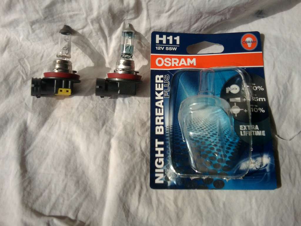

bautis Publicado 22 de Marzo del 2013 Compartir Publicado 22 de Marzo del 2013 lo único que cambia en la H11 son las patillas de anclaje y la potencia.Las H8 son de 35W y las H11 de 55W,pero también valen,yo las tengo puestas. Enlace al comentario Compartir en otros sitios web More sharing options...
bautis Publicado 22 de Marzo del 2013 Compartir Publicado 22 de Marzo del 2013 otra cosa.Las bombillas para las cortas y las largas son las mismas,lo único que cambia es la óptica de nuestras motos Enlace al comentario Compartir en otros sitios web More sharing options...
bautis Publicado 22 de Marzo del 2013 Compartir Publicado 22 de Marzo del 2013 Claaaaaaaaaaaaaro,es la misma bombilla.Osea que si se consigue algo para mejorar las cortas también vale para las largas Enlace al comentario Compartir en otros sitios web More sharing options...
bautis Publicado 22 de Marzo del 2013 Compartir Publicado 22 de Marzo del 2013 Por el tema de potencia,que no sé si para los leds tendrá algo que ver,coméntales que también valen las H11 Enlace al comentario Compartir en otros sitios web More sharing options...
bautis Publicado 22 de Marzo del 2013 Compartir Publicado 22 de Marzo del 2013 Pues si lo consiguen puede ser la bomba Enlace al comentario Compartir en otros sitios web More sharing options...
