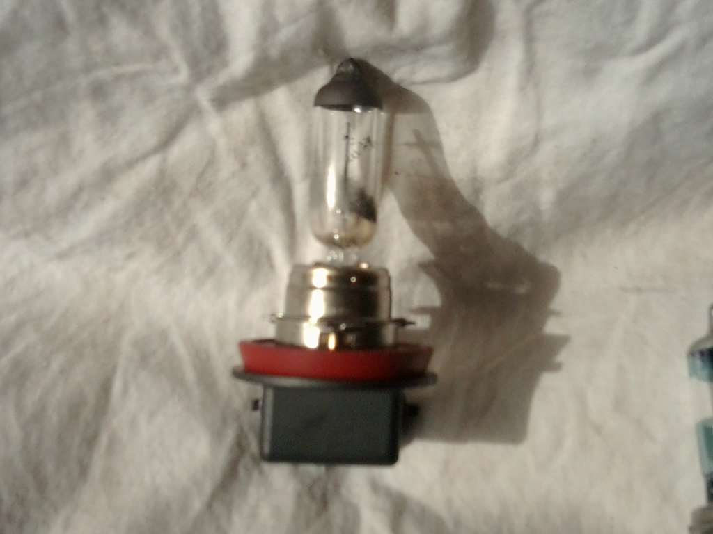

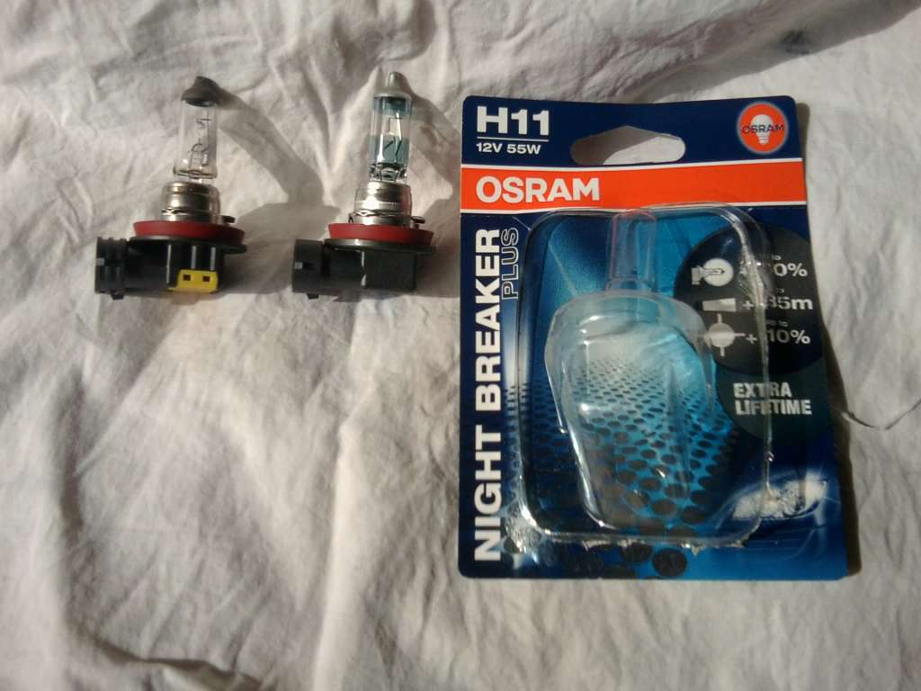

Yo no he esperado y ya las he cambiado.Conclusiones:

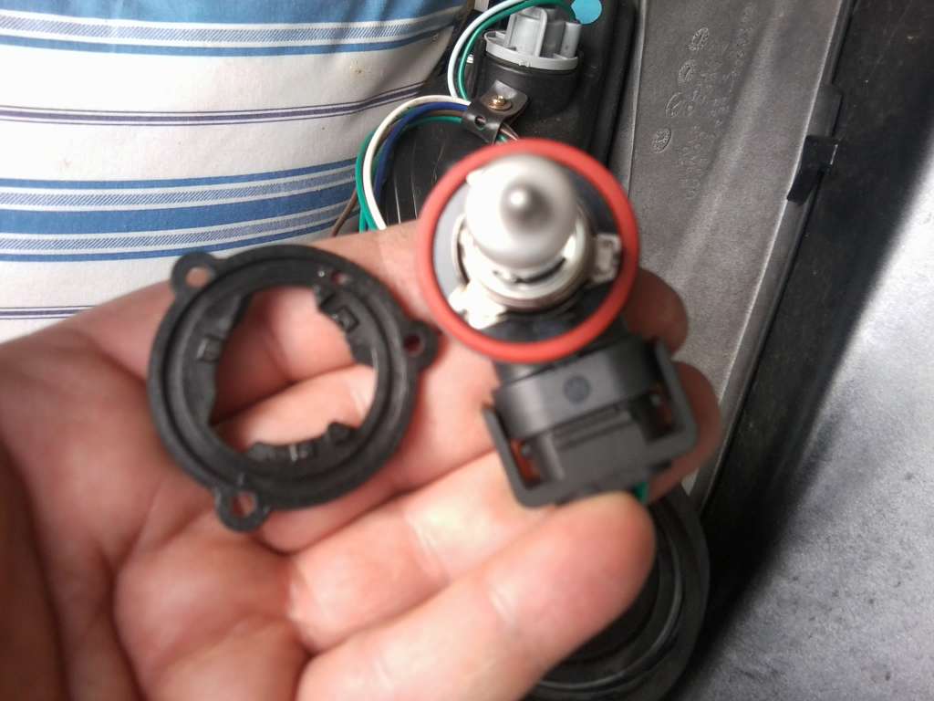

El casquillo de la H11 NO ES IGUAL que el de la H8 pero se puede poner sin problema.Lo que yo he hecho ha sido sacar la pieza donde va anclada la bombilla,(va con tres tornillitos y no tiene ningún misterio) ajustar la bombilla y después montar el conjunto con los tres tornillitos.Lo he hecho así porque las patillas de la H11 no son exactamente iguales y al cambiar algo,resulta un poco mas complicado fijar la bombilla.
no sé si se apreciará muy bienen la foto,La H8 tiene dos patillas anchas y una estrecha,y la H11 tiene dos estrechas y una un un pelín mas ancha que la H8.Esa pieza es la que he sacado y donde se aloja la bombilla y luego va atornillada
La vieja y la nueva
detalle de la vieja,parece que estaba un poco tocada

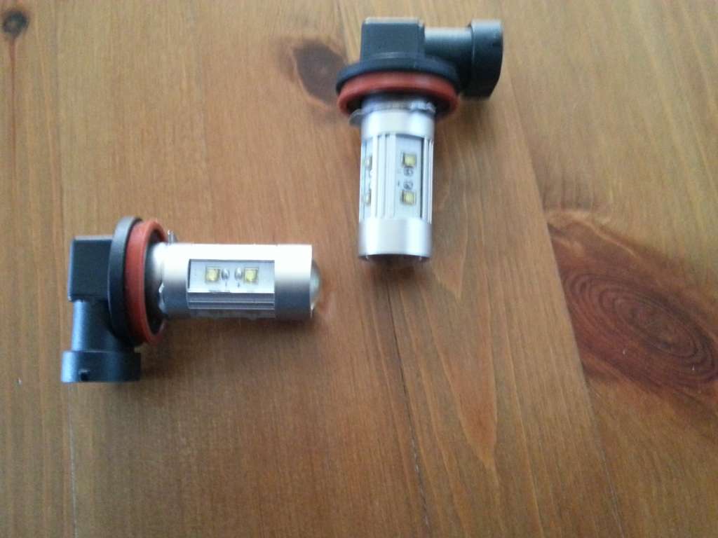

En realidad el martes, pero hasta el viernes no me he podido poner con el cambio de las bombillas, (cosas del curro, ya sabeis), en principio todo correcto, las bombillas son de bastante calidad, el chasis de las mismas es de aluminio y el plastico es correcto.
Ensamblan correctamente con las conexiones electricas, aunque como muy bien dice Bautis, el anclaje en el soporte es mas complicado ya que las patillas son ligeramente distintas, un poco mas ancha la mayor, que la que traen las h8.

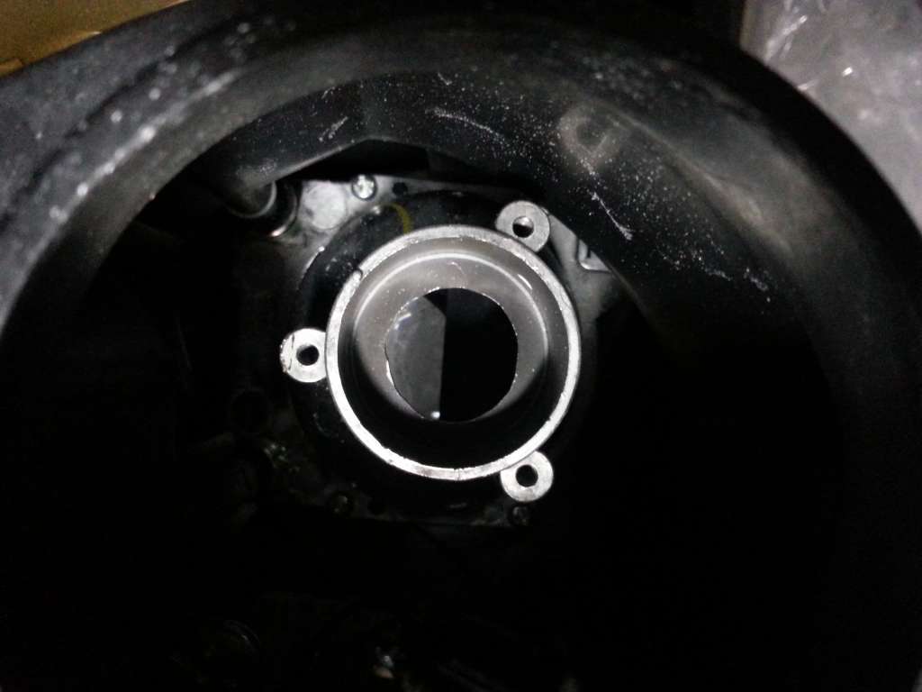

Una vez desmontado todo el frontal, comienzan los problemas. El foco de la luz de cruce lleva una entrada estrecha para lo que es el ancho del cuerpo de la bombilla...
Solucion: dremel y a agrandar ligeramente ese hueco. El material es aluminio o un material similar, es relativamente blando y con una fresa de metal se lo lleva bastante facil.... pero..... :cry: :cry: :cry: suelta bastante viruta que se cuela por todo el foco con lo que lo deja por dentro TODO totalmente perdido de esos restos.... (de esto no hay fotos, hay que eliminar pruebas.. :mrgreen: ). Asi que, he desmontado los focos, quitado todas las bombillas, y con ayuda de aire a presión, un invento a base de una pluma y un aspirador con un tubo de algo menos de un centimetro de sección, la cosa vuelve a estar controlada... :calor

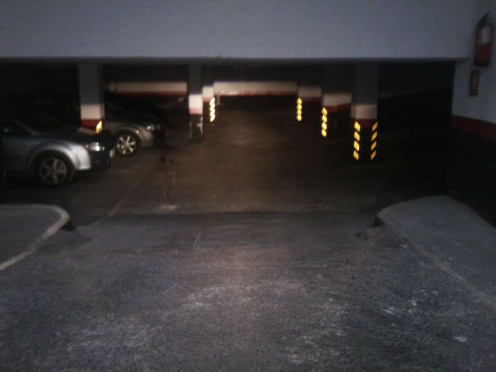

Pues no....no es todo lo buena que cabia esperar de las bombillas, y eso me da que pensar, que o bien no son los 29w que prometen (hablando en led) que serian una barbaridad en equivalencia de incandescencia : http://www.bombillasbajoconsumo.com/iluminacion_bajoconsumo/lamparas_led/comparativa_led.html
, o bien que lo que es real son los 29w sin mas.....
Lo que es cierto es que la luz es blanca, pero blanca sin mas, un blanco puro tipo xenón, con un ligerísimo tinte azul que se aprecia mucho tiempo despues de que las tienes encendidas y llevas mirandolas un rato. En fin, para el curro que lleva, el coste de las bombillas, los riesgos que corres de cargarte el foco etc, etc, creo que NO merecen la pena. No se, estoy bastante desilusionado al respecto. Mañana pondré unas fotos con el "después" de la instalacion de las bombillas, el "antes" ya lo tenía

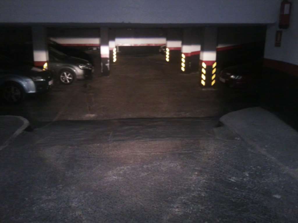

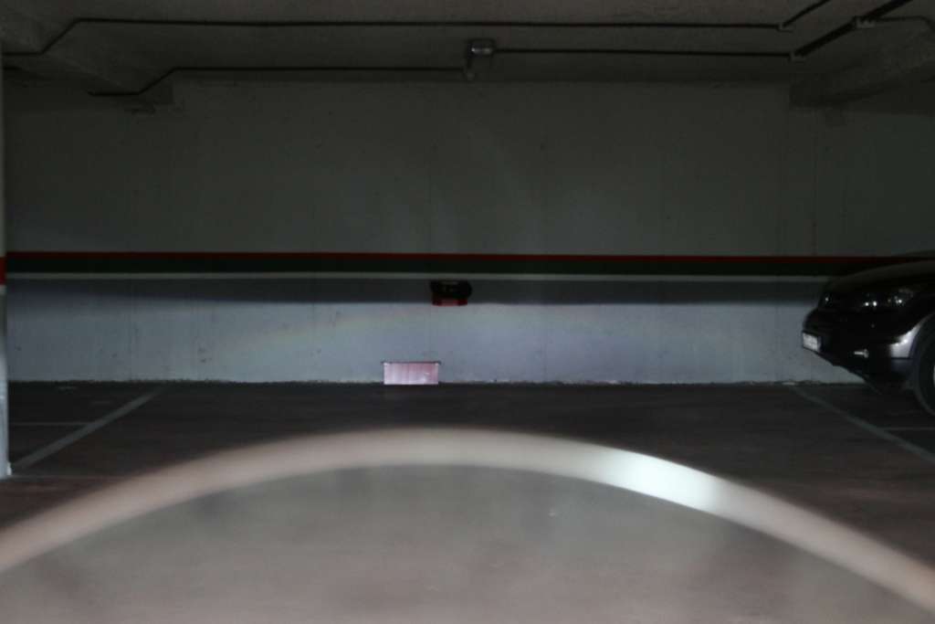

Bueno, pues aqui dejo la fotografia, que saqué ayer, hay que tomarla con precaucion porque el tema del iso con la cámara puede hacer que salga la imagen un poco mas luminosa que en la realidad, aunque he de decir que se aproxima bastante a ella...
Batmw, el agujero lo he agrandado como dos milimetros de diámetro, no mas, para que te hagas una idea, han sido unos 3 minutos lo que he tardado en cada uno, muy poquito, pero cuidado con las esquirlas que salen, lo ponen todo perdido por dentro...
Ya me contais que os parece
Por cierto, esta tomada a unos 20 metros de la pared... :D
