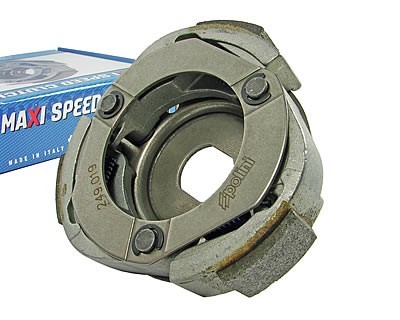

Tomas40 Publicado 5 de Febrero del 2013 Compartir Publicado 5 de Febrero del 2013 En tu caso no pueden ser los rodillos tan pronto. Si puedes cambiarle el embrague por un polini que va de lujo mejor que mejor. saludos LA referencia para la superdnk 125 es la 249.019 en polini http://www.polini.es/en/ Enlace al comentario Compartir en otros sitios web More sharing options...
