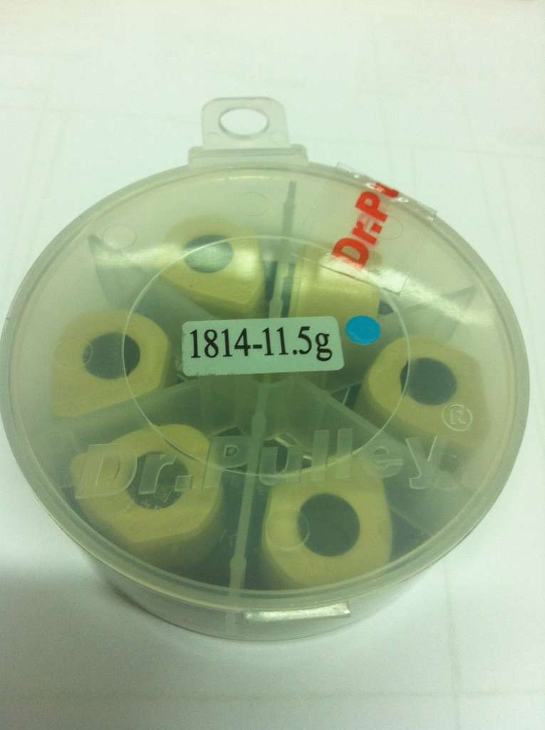

jotama84 Publicado 11 de Febrero del 2013 Autor Compartir Publicado 11 de Febrero del 2013 Si, de 11,5gr, los de la foto. Por trabajo con el mecanico tengo trato diario, por lo que los pedí yo, que me costaba menos y estoy registrado en el foro y demas.... El precio lo tienes el los precios de bascones para foreros, unos 30€ mas el envío. Si te los tengo que enviar yo se duplican portes, porque todavía el mecánico no tiene cuenta directa con el proveedor. El precio de montaje dependerá del taller que lo lleves, pero en medio hora debería tenerlo puesto y probado. Yo te recomiendo hablar con un taller de confianza, decirle haber si tiene problemas en ponerte esos rodillos y pedirlos tu a Bascones. Todo esto si el del taller no los puede conseguir claro... Enlace al comentario Compartir en otros sitios web More sharing options...
