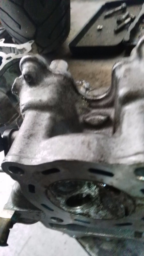

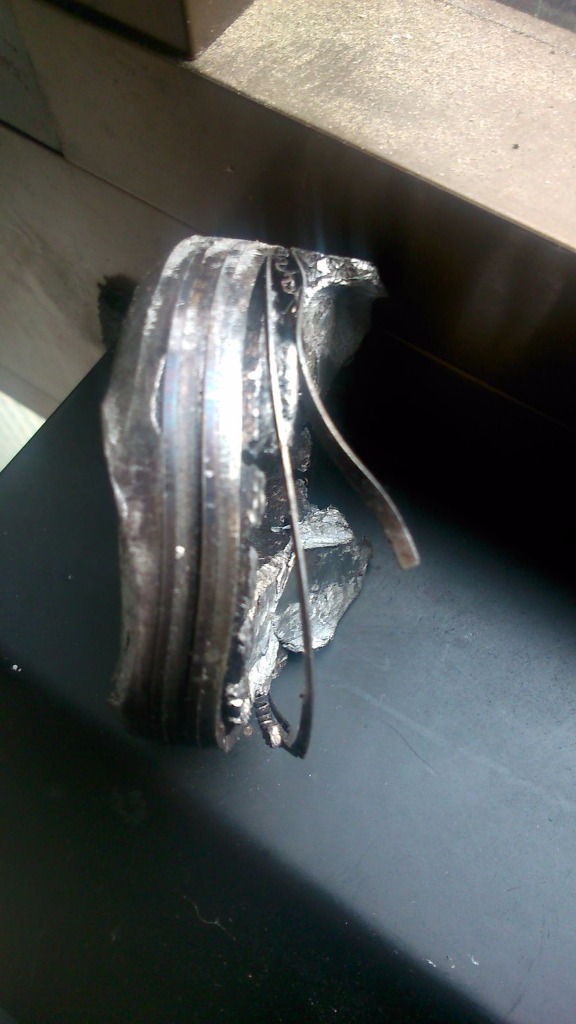

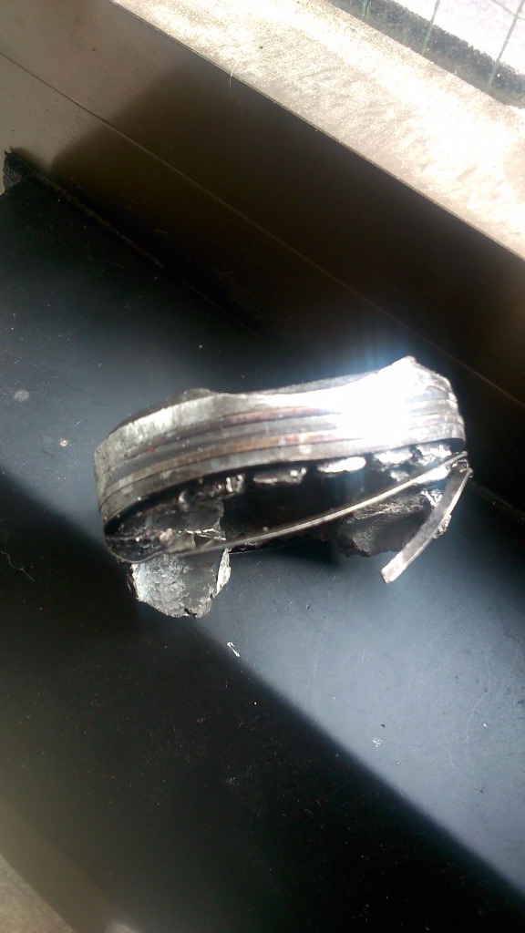

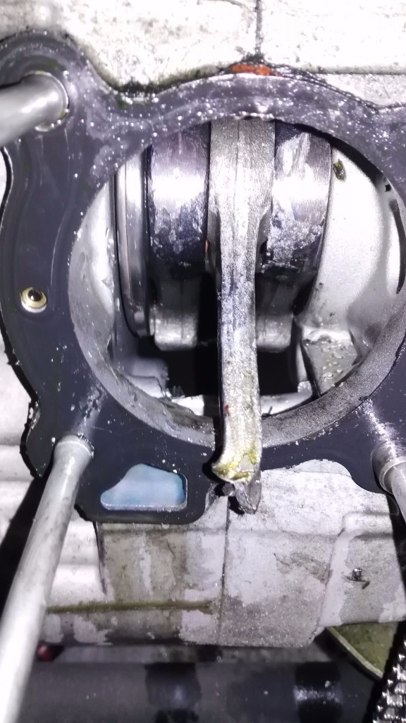

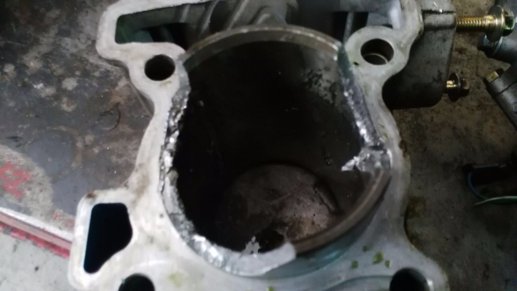

Hartzatxo Publicado 26 de Septiembre del 2017 Compartir Publicado 26 de Septiembre del 2017 Hola tengo una superdink 125 del 2014 con 22500km y a mi también se me ha roto la culata. Se oía un ruido de roce y la llevé al taller. El mecánico me dijo (de oído) que era el tensor de la cadena y que la parará o se podían romper más cosas, y cuando abrió la culata, una esquina donde va un rodillo de la cadena se soltó. Bueno ya aprovechamos a hacer revisión de todos los líquidos, cambio de cadena, culata... Bueno al final 700 euros. Espero que se vuelva a romper. Aunque la voy a vender ya que voy a subir de cilindrada Enlace al comentario Compartir en otros sitios web More sharing options...
Hartzatxo Publicado 26 de Septiembre del 2017 Compartir Publicado 26 de Septiembre del 2017 Perdón, espero que no se rompa de nuevo. Enlace al comentario Compartir en otros sitios web More sharing options...
crtrd Publicado 27 de Septiembre del 2017 Compartir Publicado 27 de Septiembre del 2017 Pues, si las primeras tenían un tensor de la correa de distribución muy corto y cuando la cadena se iba estirando dejaba de hacer la tensión correcta sobre la misma y empezaban a sonar e incluso llegaban a saltar dientes de la corona del árbol de levas variando el calado y en consecuencia el pistón golpeaba las válvulas destrozando las, pero se soluciono poniendo un tensor más largo y unas guías de cadena de distribución de mayor calidad, una putada que sabían en los talleres oficiales, pero no se hizo público, algo parecido pasó con la Grand Dink 125, en el manual de usuario, apartado cambio de aceite salía el filtro tipo Scoopy, Agility, Movie, pero no salía que llevaban un segundo filtro de cartón en el lado izquierdo (como la Superdink 125) y en los talleres no oficiales no lo sabían, por tanto no los cambiaban, se embozaba y no llegaba presión de aceite suficiente al motor y gripaban, sobre todo en el modelo 2005-6 hasta que se informó de la existencia de un segundo filtro de aceite, lo pueden comprobar en el manual de usuario, no sale nada sobre la existencia de este cartucho de filtro de aceite. Enlace al comentario Compartir en otros sitios web More sharing options...

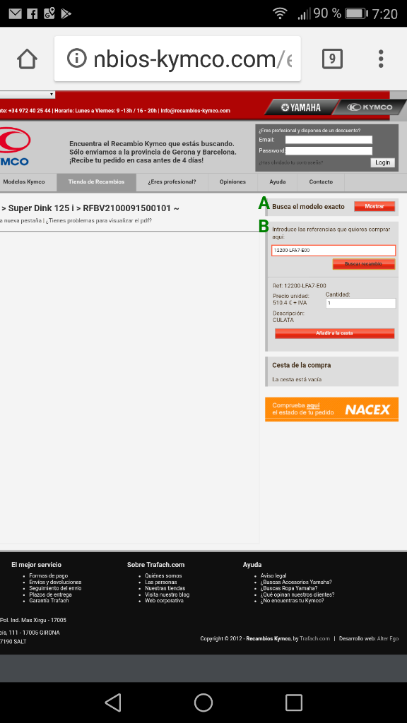

crtrd Publicado 27 de Septiembre del 2017 Compartir Publicado 27 de Septiembre del 2017 Hola buenas, 700€ por cambiar la culata, cadena de distribución, juntas, retenes, aceite, refrigerante y reglaje, dígame dónde porque es baratisimo, teniendo en cuenta que la culata pelada ya cuesta casi 600€ y que para cambiar la cadena de distribución hay que abrir todo el motor (menos la reductora de la rueda trasera) unas 8-9 horas de mano de obra o su mecánico hace milagros o le está engañando, entre en www.recambioskymco.com y allí puede ver los precios de los mismos, a ver si le cuadran los números. Si no le sale póngalo en Google y si sale, un saludo. Enlace al comentario Compartir en otros sitios web More sharing options...

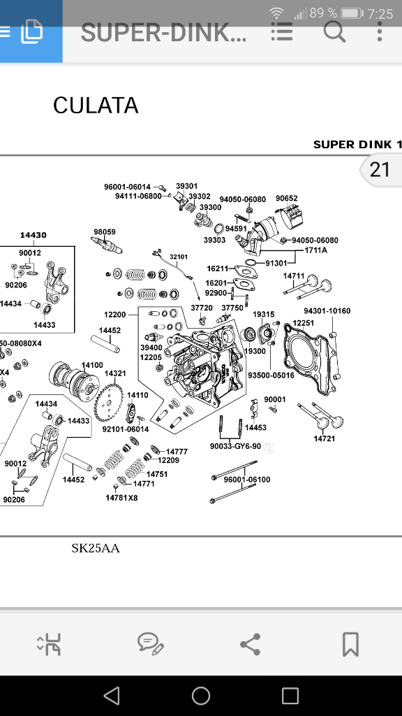

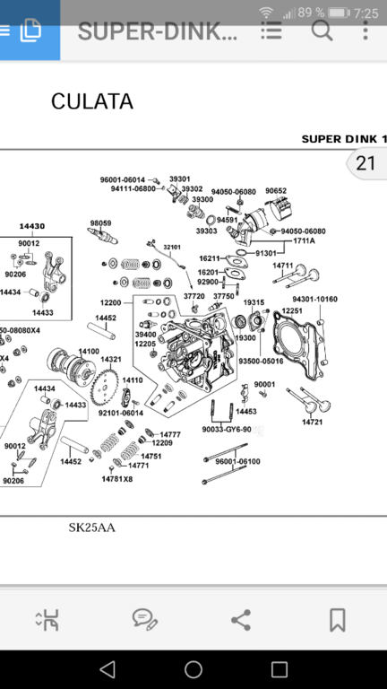

crtrd Publicado 27 de Septiembre del 2017 Compartir Publicado 27 de Septiembre del 2017 Aquí tiene el detalle de la culata Enlace al comentario Compartir en otros sitios web More sharing options...
Hartzatxo Publicado 27 de Septiembre del 2017 Compartir Publicado 27 de Septiembre del 2017 No cambiamos válvulas ni nada de eso porque no hacía falta, no peto nada más que la cadena que estaba algo comida, el engranaje y la culata, y claro está la junta pero bueno, yo no soy mecánico y puede que algo más también cambiará porque una cosa va con la otra pero válvulas, pistones y esas cosas no. Yo trabajo en un mundo que no es el de la mecánica pero cuando yo como profesional pido un precio a un almacén, no es el mismo que si lo pido como particular. No se si será este el caso de la mecánica. Tengo descuentos por volúmenes de compra que dependiendo del articulo pueden ser del 50% respecto del PVP, o incluso más. Este es un taller que está en Bilbao y es servicio técnico oficial de Kymco. Es un chaval que trabajaba en otro taller que era servicio técnico de Kymco pero dejaron de serlo y este chaval se monto su propio taller y se hizo servicio técnico. Tengo plena confianza en el y me dijo que la culata costaba 400 euros y me lo enseño en su ordenador. En la página donde piden ellos las piezas. Lo ví con mis propios ojos. Enlace al comentario Compartir en otros sitios web More sharing options...
crtrd Publicado 27 de Septiembre del 2017 Compartir Publicado 27 de Septiembre del 2017 Si eres taller tienes un 30% de descuento, si se rompe la cadena de distribución es un milagro que no haya doblado una válvula, entonces tampoco le cobró mano de obra, vaya suerte. P. D. No creo en Milagros mecánicos ya que al romper la cadena el cigüeñal sigue girando y no hay válvulas dobladas porque estaban cerradas para la explosión de la gasolina, pues si es así es la primera vez que lo veo u oigo, si es un milagro, un saludo. Enlace al comentario Compartir en otros sitios web More sharing options...
Hartzatxo Publicado 27 de Septiembre del 2017 Compartir Publicado 27 de Septiembre del 2017 En ningún momento he dicho que se rompiese la cadena. He dicho comida. Llegué andando en moto al taller y no daba una sensación extraña en la conducción. La llevé porque se oía un ruido como de roce metálico. Enlace al comentario Compartir en otros sitios web More sharing options...
crtrd Publicado 27 de Septiembre del 2017 Compartir Publicado 27 de Septiembre del 2017 No cambiamos válvulas ni nada de eso porque no hacía falta, no peto nada más que la cadena que estaba algo comida, Aquí pone claramente que PETO la cadena de distribución esas son sus palabras y ahora me dice que no, para mi peto es rompió, a lo mejor es que se equivoco al ponerlo, pero no me diga que miento, el respeto es fundamental para mi. Enlace al comentario Compartir en otros sitios web More sharing options...
