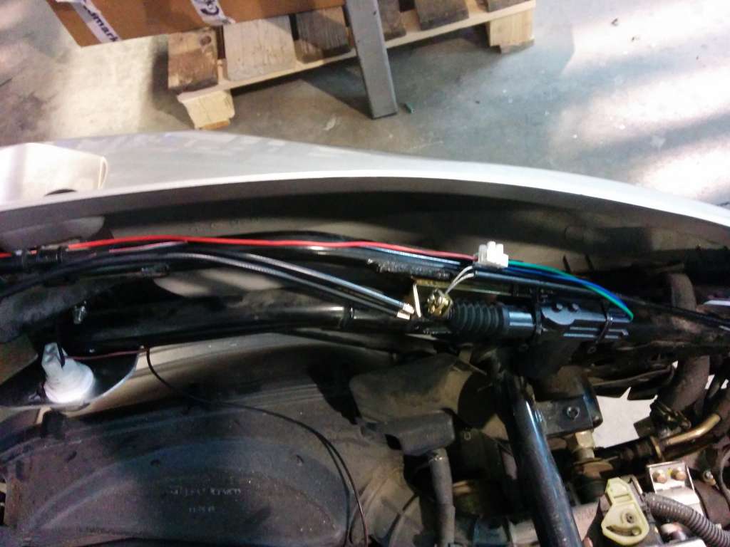

mafellat Publicado 24 de Febrero del 2014 Compartir Publicado 24 de Febrero del 2014 Buenas, Yo me he decantado por la idea de montar un motor de cierre centralizado de un coche, en verdad había comprado también para montarlo con el mando a distancia pero no me pareció practico ya que hay que vienen pensados para cierre centralizado y tras darle a abrir hay que dar a cerrar para poder dar nuevamente a abrir, cosa totalmente absurda para la función que nos interesa. Finalmente me decante por algo más sencillo, motor de cierre centralizado (pedido en ebay, venian 2 motores por 5€) un pulsador con luz (los hay mucho más baratos, el mio lo compre en onda radio en barcelona que tienen tienda por internet tambien por 11€, los hay desde 3€) una escuadra y dos tornillos largos para fijar el motor y los cables de acero (bauhaus 2€). La alimentación la he cogido de la toma de corriente de la guantera por lo que solo va cuando tienes la llave de contacto puesta. El resultado creo que más que excelente, presupuesto total menor de 20€ y un par de horas de montaje contando que he desmontado el frontal para coger la alimentación sin ponerme a complicarme la vida. Os pongo unas fotos por si os interes: <> Estaba pensando que, en caso de que la moto se quede sin batería... chungo. No podrías abrir el asiento, y, en tal caso, no podrías acceder a la batería. ¿Cierto o meto la pata hasta el fondo? Saludos! Enlace al comentario Compartir en otros sitios web More sharing options...
davidcgu Publicado 24 de Febrero del 2014 Compartir Publicado 24 de Febrero del 2014 Despues de haber descuartizado todo y ver como va... te aseguro que desde luego que no se abre tan facilmente como lo de origen, y más si no sabes como esta montado, pero abrir se abre, esta y cualquiera, de hecho y como explique, esto lo hice a raiz de quedarme tirado con el sistema de origen, uno de los cables de los cierres se rompio y no actuaba desde la llave ni desde el cable bajo el frontal, y aun así abri el maletero sin romper nada, eso si me costo un poco más de trabajo, sobre todo porque no sabia como estaba todo montado y por donde iban los cables y demás. Por lo tanto no te estoy diciendo que montando esto no te puedan llegar a abrir el asiento FALSO, lo que si es cierto que el que busque abrir la moto, normalmente mirara bajo el frontal, y ..... sorpresa, ahi no hay nada de nada, el cable esta desaparecido, y ya seria raro que se compliquen en exceso la vida para abrirte a ti la moto habiendo tantas, lo más normal es que si no lo ven facil lo dejen y vayan a por otra, a menos que te hayan visto especialmente dejar algo de valor y vayan a por tu moto claro.... Bueno espero con esto resolver vuestras dudas, no tengais miedo ya que una vez lo hayas destruipado, saldras de dudas con todas estas cosas, supongo.... Un saludo Enlace al comentario Compartir en otros sitios web More sharing options...

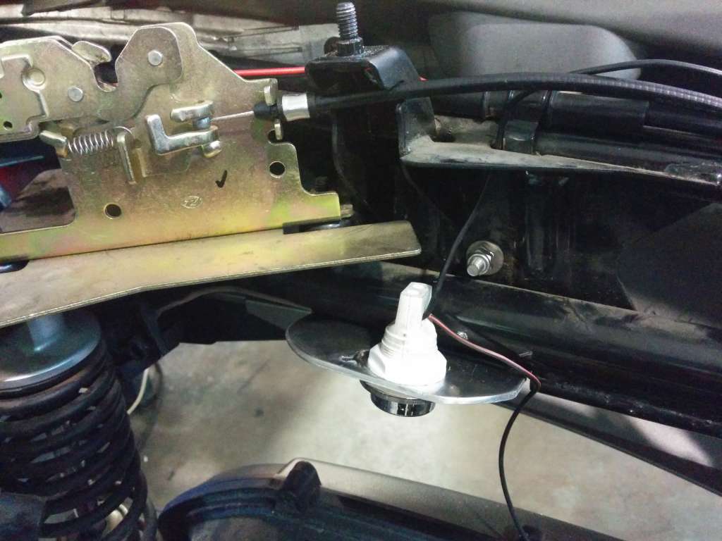

davidcgu Publicado 27 de Febrero del 2014 Compartir Publicado 27 de Febrero del 2014 Hola Matyas, soy de Barcelona, que es lo que no entiendes? es un motor de un cierre centralizado (ya puse el link) cogido con 2 tornillos de M3 con tuerca a una escuadra que compre en el bauhaus. Lo unico que hice fue cortar las espigas roscadas originales y fijar la funda de los cables en la escuadra, pasar los cables de acero por el motor y fijarlos con una regleta electrica para ajustar la longitud. Luego con un pulsador alimentar el motor electrico de manera que cuando pulso actual el motor a tirar del cable. Y ya esta, bien sencillo Enlace al comentario Compartir en otros sitios web More sharing options...

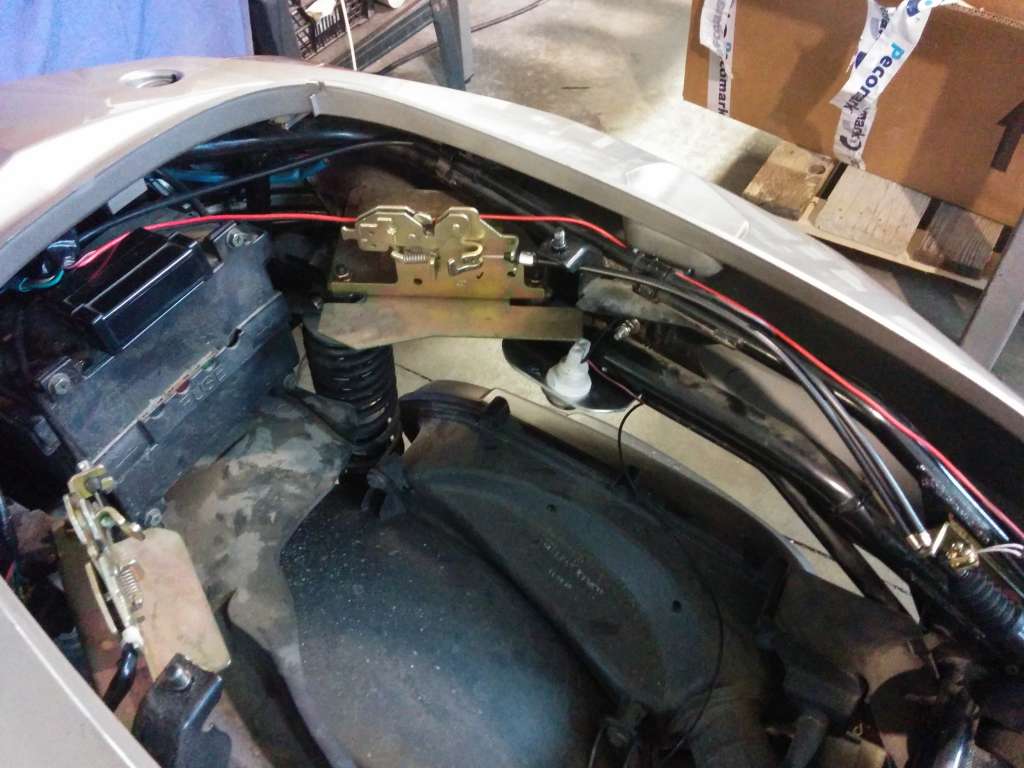

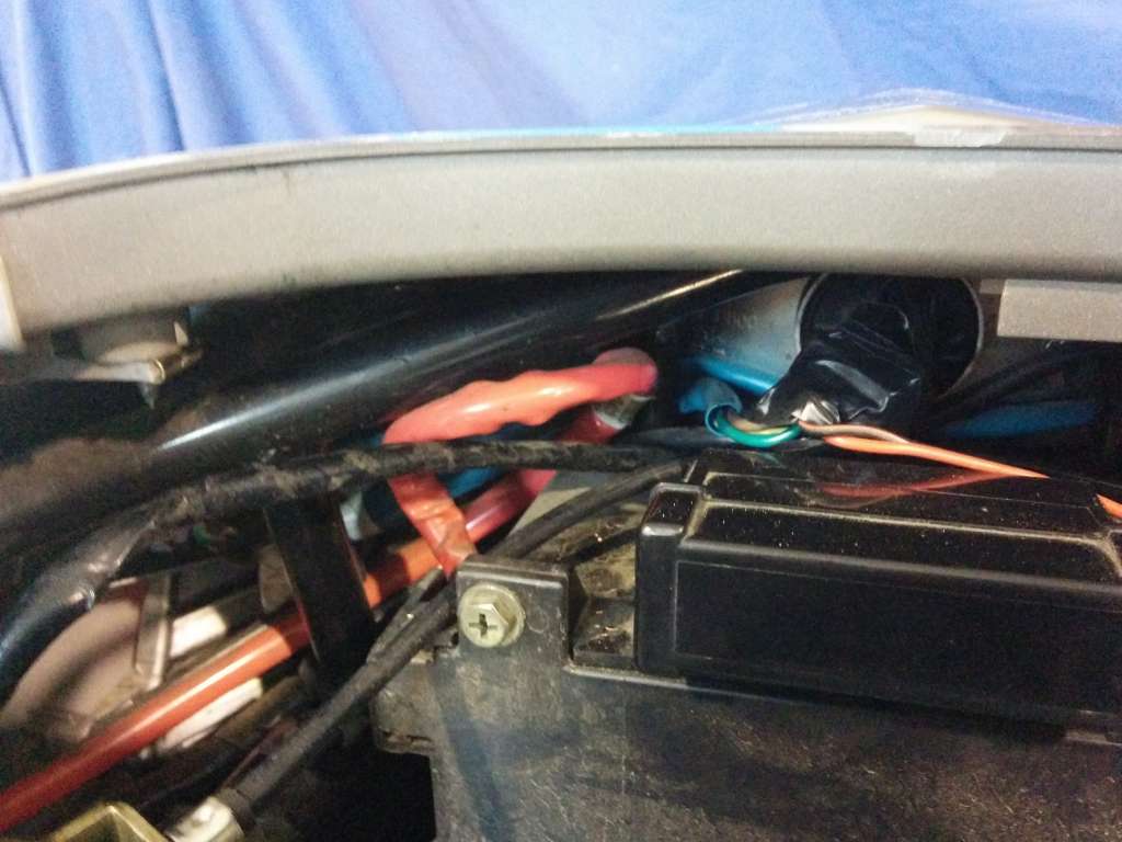

izquierdin Publicado 24 de Marzo del 2015 Compartir Publicado 24 de Marzo del 2015 Buenas tardes. Me he decidido a hacer el brico del amigo David. Las diferencias: - la corriente la he cogido de la luz de posicion. - el pulsador esta en un sitio poco visible, he fabricado un soporte cogido al chasis. Los cables tienen salida por un lugar "secreto". Por si acaso. No es para nada dificil, si un negado para las chapuzas como yo ha podido, cualquiera se atreve. Muestro las fotos y si os interesa no dudeis en preguntar. Enlace al comentario Compartir en otros sitios web More sharing options...

davidcgu Publicado 24 de Marzo del 2015 Compartir Publicado 24 de Marzo del 2015 Te ha quedado genial izquierdin, es más facil y rápido de hacer de lo que parece a primera vista, para que os animeis... y ni punto de comparación el problema que da abrir con la llabe a darle a un pulsador. Yo para ir más allá incluso instale una alarma que compre en ebay a los chinos por 8€ y en el mando a distancia tiene una función para arrancar la moto, he usado esa salida para activar el motor y ahora tanto puedo abrir el sillin pulsando el pulsador si esta el contacto de la llave dado como en cualquier momento con o sin llave en la moto dandole al mando a distancia. La verdad no se como no viene de origen algo por el estilo con lo sencillo y economico que es. Saludos Enlace al comentario Compartir en otros sitios web More sharing options...
izquierdin Publicado 24 de Marzo del 2015 Compartir Publicado 24 de Marzo del 2015 Pues es mas facil de lo que parece. Para los que no tenemos experiencia en estas cosas nos puede llevar horas el hacerlo, cuatro en mi caso. Pero la tranquilidad que te da el saber que no lo tienen tan facil no tiene precio. saludos. David no des mas ideas que la liamos. me_callo Enlace al comentario Compartir en otros sitios web More sharing options...
xenatos Publicado 11 de Abril del 2015 Compartir Publicado 11 de Abril del 2015 Bueno, esta tarde he puesto el cierre electrico deo asiento.... Maravilloso y encantado con el trabajo ;-) EDITO: se me ha olvidado comentar que he puesto un muelle por debajo del fuelle de goma para mejorar el retorno a la posición de reposo cuando deja de actuar la bobina ¿alguien ha intentado alimentar la moto por la toma de la guantera?. Si nos quedamos sin batería no podemos abrir el asiento! (de momento, me he dejado un positivo escondido debajo de los plásticos) Enlace al comentario Compartir en otros sitios web More sharing options...
