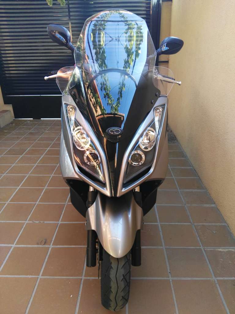

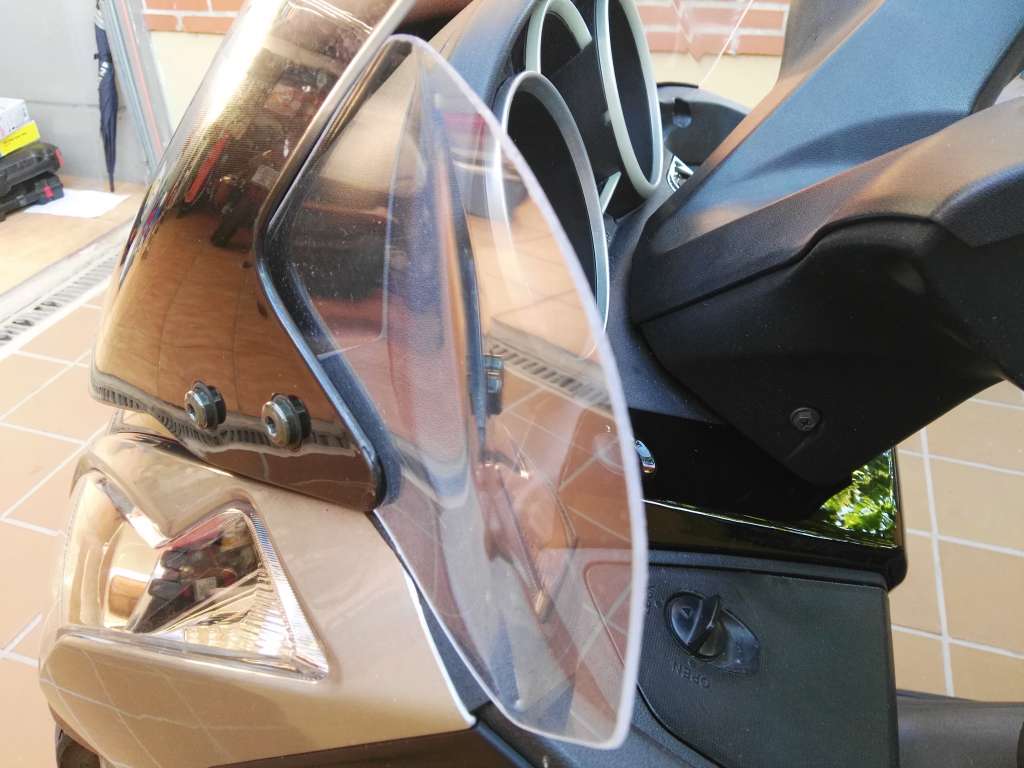

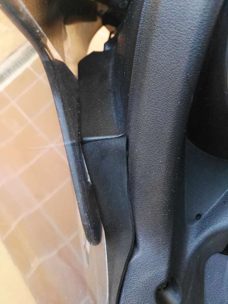

peliazul Publicado 12 de Agosto del 2016 Compartir Publicado 12 de Agosto del 2016 Hola hola!! Yo ya he hecho los mios, un poco mas altos y anchos. cuando tenga fotos los subo para que los veais. Quedan genial. Mil gracias por el tuto -bravo Enlace al comentario Compartir en otros sitios web More sharing options...
peliazul Publicado 12 de Agosto del 2016 Compartir Publicado 12 de Agosto del 2016 Ahi estan...los he dejado transparentes que me parecen mas discretos. Son mas grandes que los del tuto, la parte que va debajo de la cupula la he hecho para que no se vea que sobresale por abajo y he rematado por dentro y donde apolla en el carenado con goma eva. Enlace al comentario Compartir en otros sitios web More sharing options...

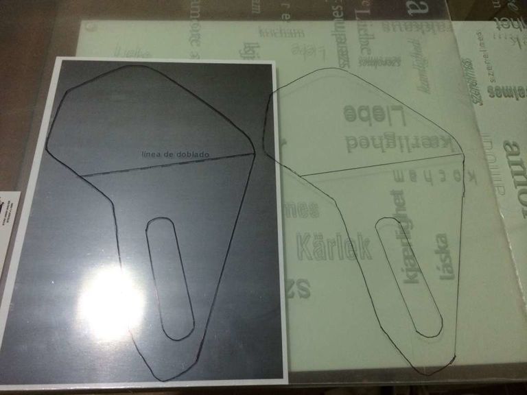

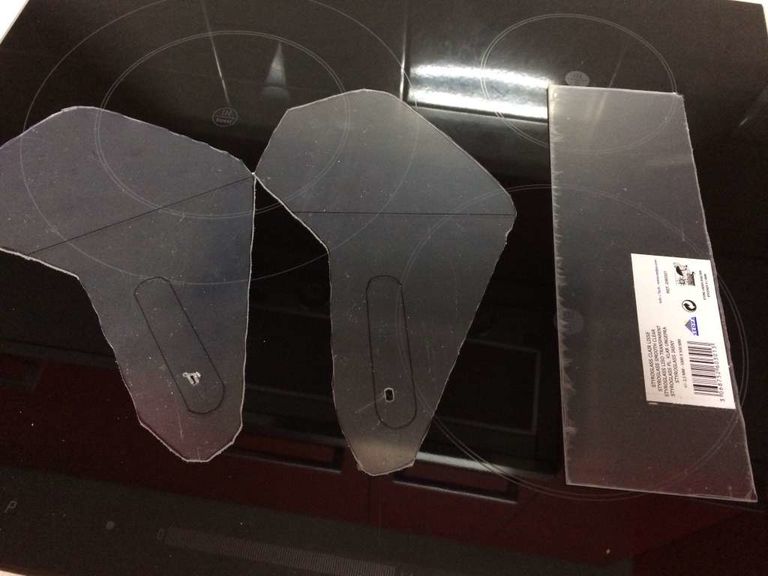

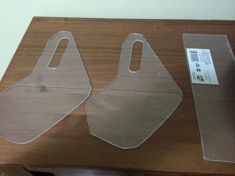

jarnau Publicado 17 de Diciembre del 2018 Compartir Publicado 17 de Diciembre del 2018 El que lo ideo tiene un pdf en su post, yo alargue un poco por la parte de arriba y los laterales, creo q tengo mi plantilla, ya pondre la foto, pero ya te digo que la original estara en el primer postJose Luis, tienes el Pdf en cuestión? Me gustaría montarmelo tambien, graciasEnviado desde mi SM-G950F mediante TapatalkLo voy a intentar, ya he comprado todo lo necesario.Aunque la plancha de metracrilato era de 2,5 (en el tutorial usa de 3) no he encontrado mas que de 2,5 y 5 en el leroy merlin Bueno, ya he hecho algo...Primero marcar la plancha de metacrilato (1m x 0.5m)Luego la he recortado, con el metacrilato que me ha sobrado pienso hacer esto:y por ultimo casi terminados, solo queda doblarlos (supongo que los meteré al horno ya que no tengo otro medio) Gracias por el tutorial, me ha sido muy útil.La unica pega que le veo es que con un metacrilato de 2,5 lo veo bastante endeble.Cuando lo ponga ya veremos.Lo que mas me gusta del tutorial es que si no te gusta como queda los quitas y aquí no ha pasado nada Por cierto, el metacrilato cuesta unos 13€la sierra y hojas unos 6-7€Bato, tienes el Pdf aún por ahí? El link del pdf ja dejado de funcionar. Podrías colgar las pedidas?GraciasEnviado desde mi SM-G950F mediante Tapatalk Enlace al comentario Compartir en otros sitios web More sharing options...
